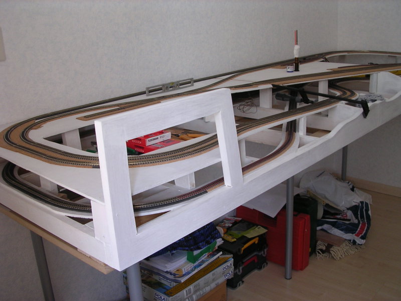

Al een tijdje - een jaar of 8 - ben ik in m'n vrije tijd (en als ik zin heb) bezig met het bouwen van mijn modelbaan.
Begin van het jaar eindelijk een naam bedacht voor de baan: Sankt Georgen (met dank aan de schoonouders welke hier al een aantal jaar op vakantie naar toe gaan. Daarnaast zelf ook een aantal keer geweest op de terugreis van eigen vakanties). Sankt Georgen bestaat dus echt, maar de baan is geheel een eigen verzinsel.
En het leek me wel aardig op deze site verslag te doen van mijn bouwactiviteiten.
Eerst maar eens een kennismaking met wat er tot nu toe is gebouwd.

Uiteraard hebben we in deze 8 jaar wel meer gedaan dus hier nog een aantal foto's.
Er is een rand geplaatst aan de voorkant, het geheel is in de grondverf gezet, er is kurk gelegd onder de rails en de rails is vast gezet.

Tussendoor nog een keer verhuizen (handig dan dat je dan nog niet zo ver bent met de baan).
En hier nog een foto van het geheel in de nieuwe ruimte. Ook de achterkant is inmiddels voorzien van een raamwerk.
06 - overzicht 2006.jpg (93.7 KiB) 46262 keer bekeken

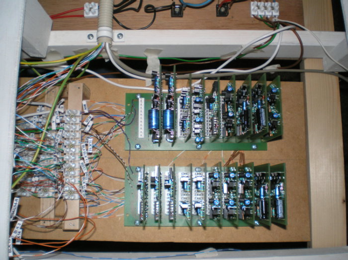

En hier wederom een korte update en een paar foto's (we hebben tenslotte wel wat gedaan in deze 8/9 jaar ;) )
Onder andere zijn we druk geweest met de vraag: "hoe gaan we deze baan aansturen?"
Dat het niet digitaal zou worden was al wel bekend.
Na veel zoeken, wikken en wegen is het het besturingssysteem van "Van Meekeren" geworden.
Dus de printjes besteld en deze in elkaar gezet en daarna dit geheel aan elkaar smeden om de treintjes automatisch te kunnen laten rijden.
07 - BP's onder de baan.jpg (125.95 KiB) 28651 keer bekeken
08 - Samen met de printjes.jpg (109.55 KiB) 28651 keer bekeken

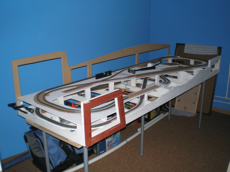

En hier nog een overzicht van de complete baan, meer dan dit is er niet ...
Uiteraard moet het geheel nog aangekleed worden, maar dat komt nog.
William

Na het 'aan elkaar knopen' van de diverse printjes is het tijd om te gaan testen.
En omdat we wat eigenwijs zijn - geen raad vragen, maar zelf wat proberen - gaat het natuurlijk mis.
Trein op de baan en het werkt: HOERA ...
Helaas is dit van korte duur, haal een wissel over en een vonk, wat geknetter en een welriekende blauwe lucht op in de kamer: kortsluiting op de wissel en een opgeblazen print is het resultaat.
Wissel er uit en ook het baanplan iets aangepast.
Een nieuwe print bestelt en deze in elkaar gezet en omdat er toch nog eea aan de aansluiting van de printjes gewijzigd moest worden de plaat eveneens aangepast.
Twee gaten gemaakt zodat we aan de onderzijde van de printaansluiting kunnen komen.
En ook direct zelfherstellende zekeringen geplaatst om de printjes te beschermen. Printjes zijn beschermd en het werkt een stuk prettiger dan telkens het geheel los halen.

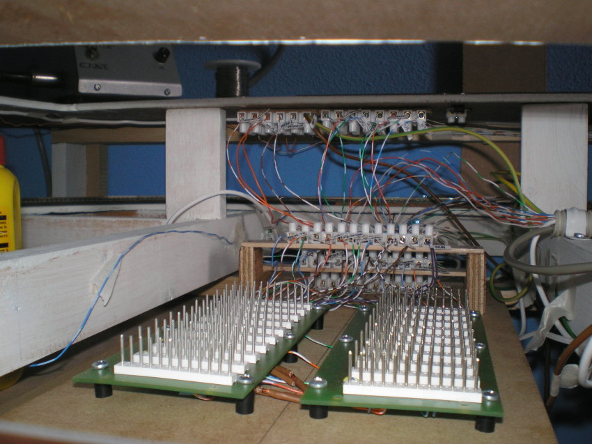

william,
even een vraagje, heb jij de grondplaten van van meekeren alleen maar als doorgangsprint gebruikt voor je bekabeling of heb jij aan de onderzijde het schema mooi weggewerkt.
deze vraag omdat ik zoveel draad door elkaar zie naast je moederbords.
van meekeren heeft deze moederboards gemaakt om een hoop draad door elkaar te voorkomen.
groetjes henry
william
Berichten: 1279
Re: Mijn baan: Sankt Georgen.
Bericht door william »
Henry,
Omdat ik met 19 printjes, 20 als je de 'STAB' voor de printjes meerekent, het geheel (6 treinen) laat rijden heb ik de grondplaten - BP's - van Van Meekeren bij elkaar gezet en onderling hier en daar doorverbonden.
Vanaf de BP's heb ik op dezelfde plaat middels kroonsteentjes een centraal 'verzamelpunt' gemaakt van waar de diverse blokken gevoed worden. De draden naar de diverse blokken lopen middels een tweetal kabelgoten naar het betreffende blok.
Die bos draad die je ziet is dat 'verzamelpunt'.
henry
Berichten: 1919
Locatie: apeldoorn
Bericht door henry »
maar je kunt het hele baanschema daar aan solderen waardoor je alleen de draadjes voor de baan hoeft te koppelen aan het moederbord.
of heb je dat want ik zie de automatische zekeringen bij de kroonsteentjes zitten maar het moederbord zorgt voor de spanning van de prints dus daar snap ik het niet helemaal
groetjes henry
william
Berichten: 1279
Inderdaad het hele baanschema is aangesloten/verbonden middels de BP's (en dat zit aan de onderzijde).
Echter de printjes/voeding moet ook nog naar de baan en dat gebeurd met één draadje, welke op een kroonsteentje zit en vandaar naar de rails gaat.
En in dat draadje zit de zelfherstellende zekering. Deze kan ook op de BP, maar eigenwijs als ik ben, heb deze pas later toegepast (na opblazen van een print) en bij de kroonsteentjes geplaatst.
En ligt er een aparte draad welke dienst doet als - (min).
De voeding voor de printjes en de wissels geschied middels een tweetal trafo's welke ik weer op een ander plaat onder de baan heb zitten.
