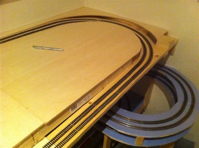

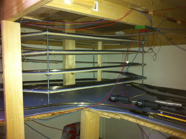

De baan in 3 lagen: de onderste laag met een aantal opstelsporen en via helix van 30 cm naar middelste niveau waar een grote ronde wordt gereden.
Helix
Helix

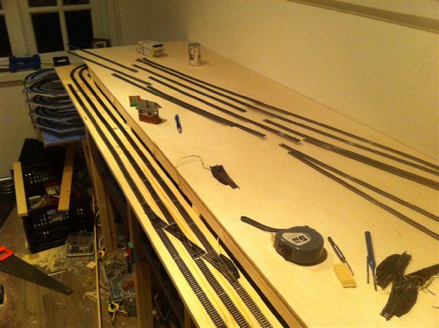

Op de bovenste laag links een rangeerterreintje en komt het dubbelspoor van het middelste niveau. Op de hoofdplaat een station met 6 sporen en rechts een bocht terug naar het middelste niveau. Alles dubbelsporig waarbij de treinen als het ware een grote ronde rijden.
Linkerzijde met rangeerterrein
Achterste gedeelte met station

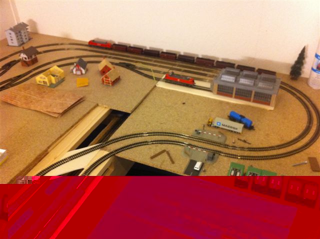

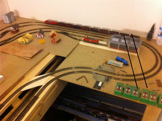

Hier dus het rechterdeel waarbij ik niet tevreden ben over de zichtbare (scherpe) bocht.
De locloods haal ik denk ik weg en dan proberen het gehele rechter deel weg te werken.

WimC
Berichten: 1411
Re: Gooi baan
Bericht door WimC »
Als je die locloods weghaalt, kun je op de plaats van de overweg een weg met een viaduct maken die naar achter loopt.
Of je kunt dat viaduct iets meer naar rechts en wat schuin leggen. Zoiets dus:
Aan de rechterkant van het viaduct kun je dan een bos maken, zodat je de rails niet meer echt ziet.
Wim

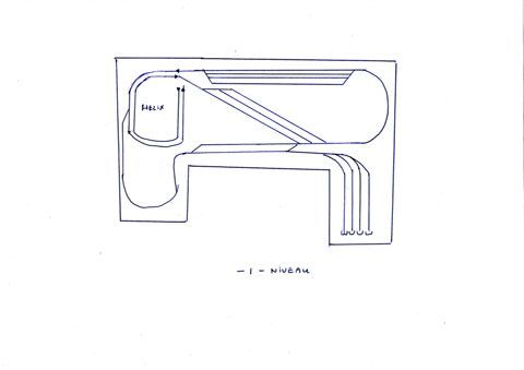

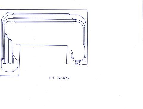

Zoals beloofd heb ik mijn baanplan uitgetekend en ingescand.
Het onderste deel bevat een aantal opstelsporen en keert terug naar de helix
niveau -1
niveau -1
Het middelste deel komt uit de helix en dan kan er of meteen naar het bovenste rechterdeel gereden worden of via een lange (onzichtbare) ronde naar het linkerdeel. De voorste sporen zijn zichtbaar (soort paradebaanvak).
midden niveau
midden niveau

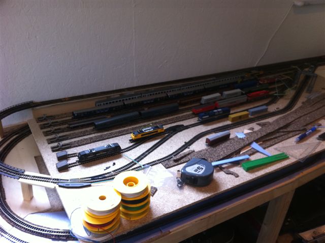

Het meeste kurk ligt nu op het linkerdeel (rangeer / opstelsporen) en kom nog een paar rechte rails tekort. Als dit ligt kan ik beginnen met de kurkbedingen voor het station en daarna ballasten, wissels aansluiten en beginnen met scenery.
linkerdeel
linkerdeel

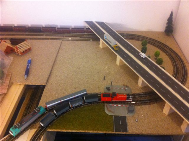

Afgelopen dagen niet heel veel gedaan maar ben begonnen met de rechterkant en op advies van mede-forumers maak ik een autoweg met dijk en een bos om de scherpe bocht uit het zicht te halen.
Met Thomas Trein van zoontje :-)

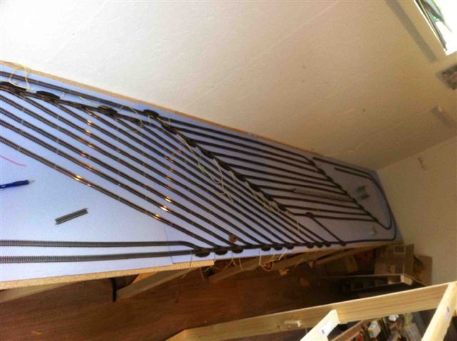

Vorige week alles afgebroken en buro en kasten verschoven om zo een lange wand van 4 meter te hebben. De onderste laag ligt nu met schaduwstation met 20 opstelsporen. Straks de railcontacten aansluiten en de bedrading voor de wissels onder de tafel leiden. Daarna de linker helix met nog een ring verhogen en rechts de dubbelsporen ook naar boven laten gaan.
Voorlopig genoeg te doen!

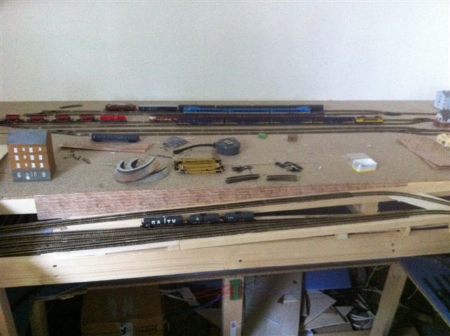

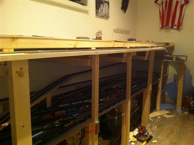

Afgelopen dagen weer lekker bezig geweest met de opbouw van de baan. Het grootste deel is nu klaar en nu alleen nog maar de helix links met zo'n 25 cm verhogen. Ik moet alleen nog goed uitmeten hoe ik dit ga doen. Als dit karwei ook klaar is dan kunnen de treinen helemaal rond rijden. Voorlopig maar even geen nieuw materieel kopen..
Voor het weekend de plank voor het paradebaanvak aangebracht.
Na veel steunbalkjes aangebracht te hebben kunnen de bovenplaten er op gelegd worden zodat al een aardig beeld gevormd wordt.
Aan de rechterkant loopt het paradebaanvak in een tunnelbocht naar de bovenplaat waar het station moet gaan komen en wellicht een klein goederenemplacement.

Links de helix die dus nog verhoogd moet worden zodat de baan op de bovenplaat naar het station loopt.
Verder ben ik blij met het hoogteverschil tussen schaduwstation met de bovenplaat / paradebaanvak. Ik kan nu overal goed bij en het is ook leuk om voor de baan te zitten en om toch te kunnen zien hoe de treinen in het onderste deel rijden.
De lengte van het paradebaanvak is nu uitgekomen op 3 meter waardoor treinen mooi uitkomen.
Nog het nodige verlengwerk... Nog 25 cm hoogteverschil te overbruggen. Gaan weer de nodige meters rails in zitten.
Zicht op het paradebaanvak. Het meest linker spoor gaat omhoog om een enkelspoor ovaal te maken.
Een aardig beeld van het hoogteverschil tussen schaduwstation, paradebaanvak en bovenplaat.
