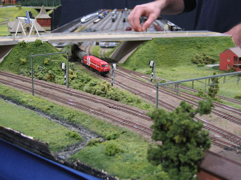

Maurits71
Berichten: 2969
Re: Module station Paul_DMV
Bericht door Maurits71 »
die linkse kan je toch zo kopen ?, en die rechtse heb ik min of meer ook, was alleen even lastig om zo aan te sluiten dat er geen kortsluiting ontsta

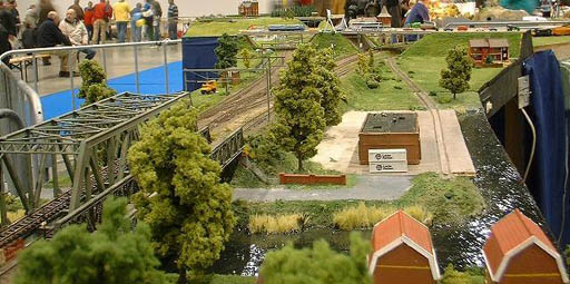

Splitsing module op eurospoor 2001;
Splitsing 2005
Die aandrijvingen is soms wel een gepuzzel, maar je bent met de motoren van de conrad redelijk flexibel, ze hebben een armpje links en rechts en je kunt ze ook nog omdraaien, dus onder één wissel kan hij op vier plekken worden gemonteerd.
