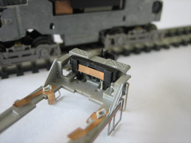

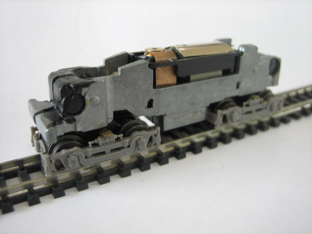

Nu ik de donor loc's heb, kan ik eindelijk beginnen. Omdat ik de turkooise uitvoering van de 2400 wil maken heb ik gekozen voor een donor met grijze draaistellen. Leuk lokje, maar helapidaka hij moet er toch aan geloven...
Ik gebruik het chassis, de draaistellen en de beide koppelingen (de hele samenstelling)
Fred
De donor loc in al zijn glorie...
Het uitgekleedde donor chassis met de grijze draaistellen

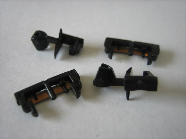

Hier zie je de koppeling-samenstelling
Deze onderdelen van de koppeling bewaar ik ook

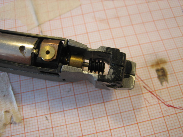

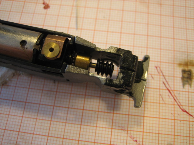

Aan 1 zijde van het chassis zitten 2 "hoorntjes", met een eenvoudig ijzerzaagje kun je die gewoon afzagen.
Fred
Voor....
Voor....
.... en na het zagen >>>>

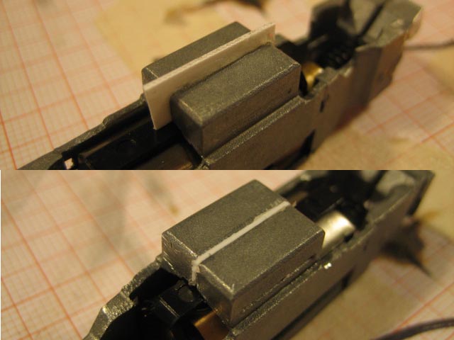

Ik lijm een stukje styreen tussen de beide helften van het chassis ter hoogte van de tank om kortsluiting te voorkomen (ik heb inderdaad al eens een fraaie kortsluiting gemaakt omdat ik de 2 helften tegen elkaar had geduwd bij het monteren van de nieuwe tank)
Ik plak er eerst een stukje tussen en snij het daarna op maat als de lijm gedroogd is.
Fred
Voor en na
Voor en na

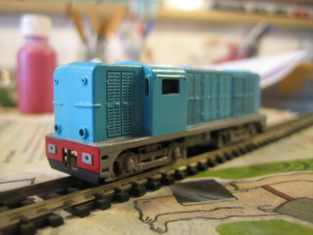

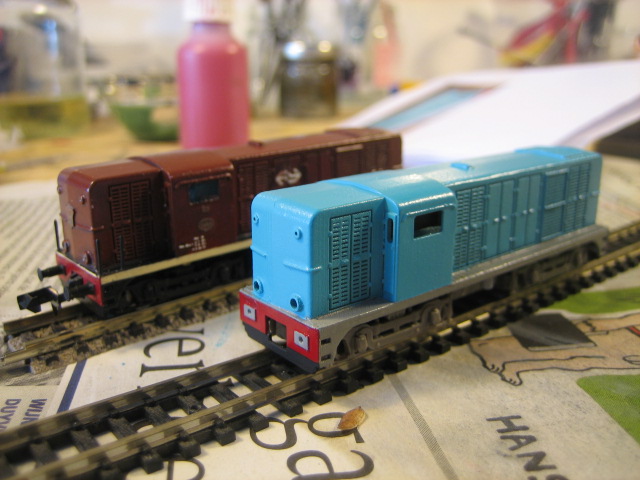

Ik had een tijdje "Funkstille" want er waren wat probleempjes met de Shapeways kappen in FUD, maar die zijn inmiddels naar alle tevredenheid door de Customer service van Shapeways opgelost. Ik heb de kap in het turkoois gespoten, de stelbalken grijs geverfd en de bufferbalken rood geverfd. Tijd voor wat foto's.
Een heel mooie/leuke kleurencombi vind ikzelf! :D
Fred
Van voren...
Van voren...
En van achteren...
En van achteren...
Met een collega 2400 in het bruin... een mooi stel samen!
Alles komt goed!
