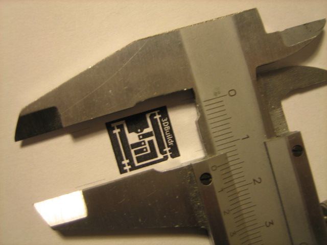

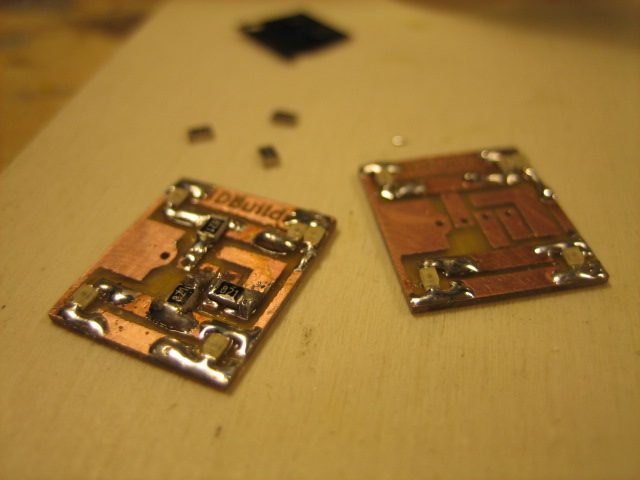

De printjes heb ik gemaakt op de bekende Newtone manier waarbij je met je laserprinter printplaten maakt: http://www.newtone-online.nl/?Zelf_printjes_maken
de layout: een printje van 12mm x 14mm

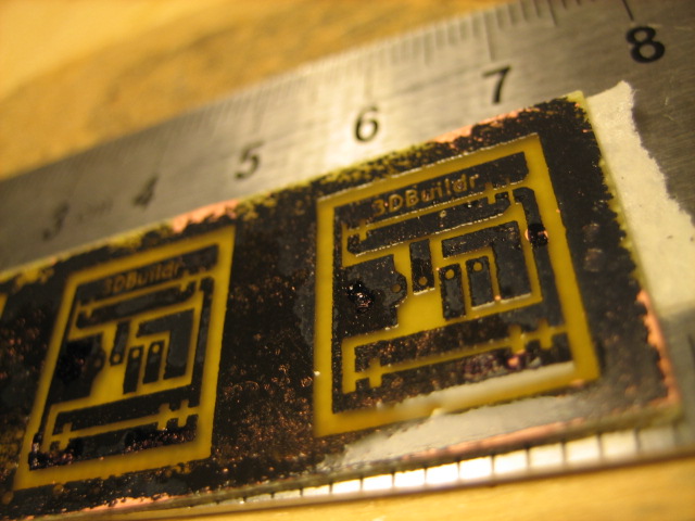

De ge-etste print, de lasertoner zit nog op het koper
4 gaatjes voor de aanluiting: een gemeenschappelijke +, functieaansturing frontsein, functieaansturing sluitsein en functieaansturing zwaailicht.
2 losse printjes van 12mm x 14mm, 1 voor elke huif...

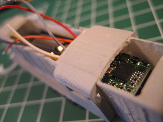

Proefpassen in de kap

En zo zien de prints er met 3 gele en 2 rode SMD LEDs en 3 x 820ohm SMD weerstandjes (alles van de Conrad) uit: (de blauwe LEDs worden niet direct op de print gesoldeerd met maar 2 dunne koperdraadjes vanaf de print gevoed)

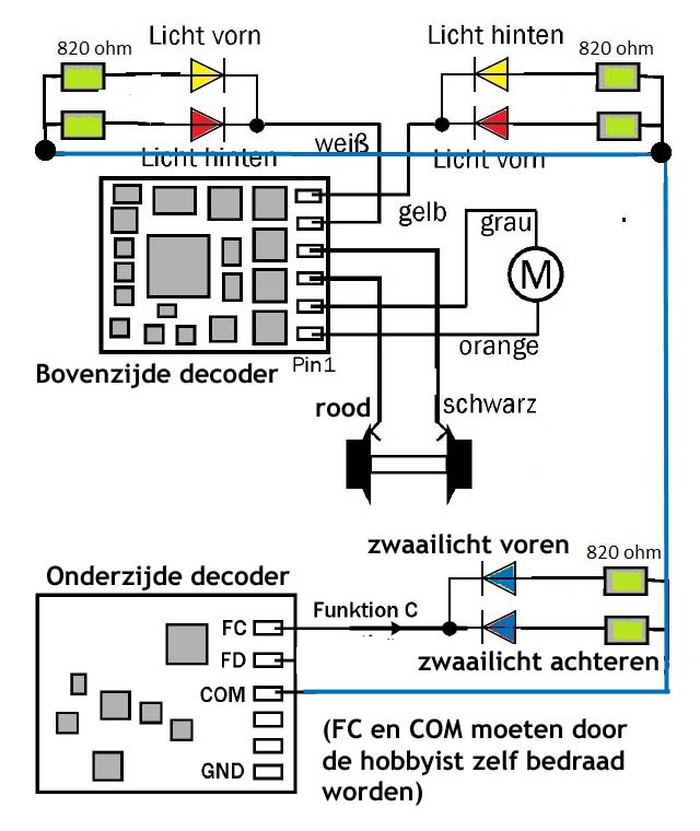

heb je ook een schema + uitleg voor de elektronisch wat minder geschoolden (zoals ik :mrgreen: )?

@Shoven: Ik zal proberen het duidelijker uit te leggen:
Elke LED heeft een + en een - nodig: de + op anode en de - op de kathode. Op een Kuhn decoder worden de functieuitgangen - als ze geactiveerd worden.
Op de print zitten in totaal 6 LEDs aangesloten: 3 gele, 2 rode en 1 blauwe. Alle LEDs zijn met de Anode aangesloten op een gemeenschappelijke +.
Met functieuitgang A van de Kuhn decoder worden de 3 gele LEDs richtingsafhankelijke aangestuurd, met functieuitgang B worden de 2 rode LEDs richtingsafhankelijk aangestuurd en met functieuitgang C wordt de blauwe LED aangestuurd. Geanimeerd ziet dat er zo uit:
Map001d copy.gif (57.4 KiB) 7177 keer bekeken
Ik zal het elektries schema nog eens tekenen voor een volgende post.

Hier is het schema van de bedrading in combinatie met de Kuhn N45 decoder. De N45 is dubbelzijdig voorzien van SMD componenten en heeft 6 aansluitdraden aan de bovenzijde van de decoder. Functie C en de COM aan de onderzijde van de decoder moet jezelf nog van aansluitdraadjes voorzien.
Gelijk een goede intro voor de stroomafname en de motorbedrading in een volgende post...

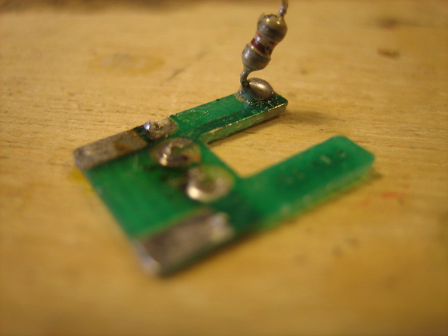

Het lifelike donor chassis bestaat uit 2 helften die ten opzichte van elkaar geisoleerd zijn. Het chassis zelf wordt dus gebruikt voor de stroomtoevoer. Voor de stroomtoevoer naar de decoder kan ik dus van het chassis aftappen. Voor de stroomafname via de rode en de zwarte draad gebruik ik daarom het printplaatje van de donor waar de LED voor de verlichting normaal opgemonteerd zit. Rechts op het printje zie je 2 rechthoekige contactvlakjes die contact maken met de 2 helften van het chassis als je het printje in het chassis schuift.

De LED en de weerstand soldeer ik eraf:
Proefpassen met de proefkap

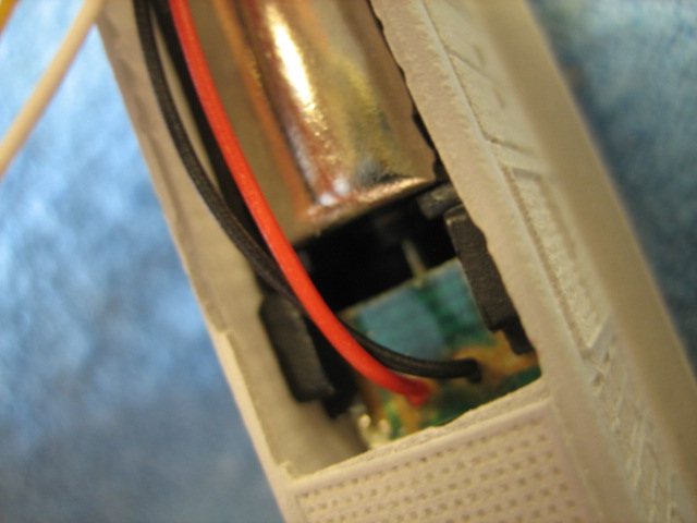

De twee printplaatuitsteeksels knip ik eraf en de rode en de zwarte draad soldeer ik vast aan de 2 eilandjes in het midden van het printje. Let wel op dat je 1 van de 2 draadjes moet doorsolderen naar het contactvlakje aan de onderzijde om contact te blijven maken. De lengte van de zwarte en de rode draad heb ik zo gekozen dat ik het printje uit het chassis kan schuiven terwijl de decoder aan de andere kant van het chassis op zijn plek kan blijven zitten, er zit dus wat overlengte op deze 2 aansluitdraden.
De lichtprint in positie met de 2 aansluitdraden eraan gesoldeerd
De LED eraf gesoldeerd

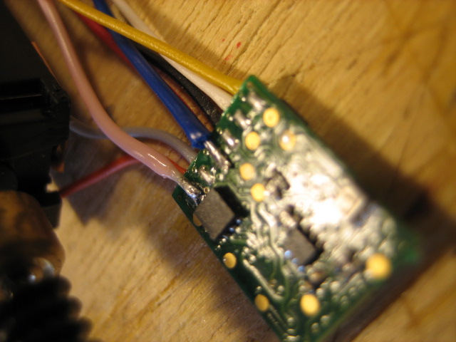

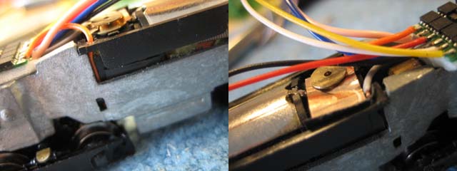

om de motor goed aan te kunnen sluiten heb ik het chassis helemaal uit elkaar gehaald: 2 schroefjes losmaken en de 2 helften komen vanzelf los.
De oranje en de grijze draad voor de motor soldeer ik aan de binnenzijde van de 2 koperen strips die aan de motor zitten. Voor het solderen heb ik die koperen strips van de motor afgehaald om het kunststof van de koolborstelhouder niet te beschadigen. na het soldern heb ik ze weer gewoon op de motor gezet. de lengte van de draden heb ik precies pas gemaakt door eerst proef te passen, af te tekenen en dan pas te knippen. de oranje draad wordt tussen de kunststof houder en de motor gelegd.
De koperen strips liggen normaal tegen de helften van het chassis en worden zo van stroom voorzien. Ik heb de contacten op de motor aan de buitenzijde van een stukje isolatietape voorzien en ook de binnenzijde van het chassis van een stukje isolatietape voorzien: dubbel geisoleerd dus!
Aan de onderzijde van de decoder heb ik nog 2 draadjes gesoldeerd: een blauwe voor de COM en een rose voor de FC:
Daarna heb ik het chassis weer in elkaar gezet. De decoder is met een stukje dubbelzijdig kleefband op het chassis vastgezet. Vergeet niet te testen of de oranje en de grijze draad goed gesoleerd zijn van het chassis!

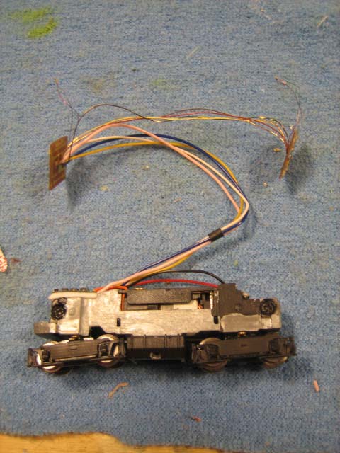

Als je je 2400 alleen wilt digitaliseren ben je nu eigenlijk al klaar! Kortom een digitale ombouw is errug eenvoudig voor een Lifelike donor. Geen enkele mechanische modificatie nodig. Hieronder nog een plaatje van het gemonteerde chassis met de decoder erop.
Het lifelike chassis met een Kuhn N45 decoder
Maar ik ga verder met het licht! De 2501 gaat nu met mijn testkap op de rollenbank met een testprintje voor het licht om te zien of alles goed werkt. Het tesprintje heb ik wel op de decoder aangesloten, maar (nog) niet in de loc ingebouwd. Het groene LEDje wat je lihnksboven in de foto ziet moet straks de baluwe LED voor het zwaailicht worden.
Op de rollenbank en aan de draden

De L-vormige stroomafnemers aan de binnenkant van de kap heb ik ietwat aangepast voor een beter contact met het chassis (het fosforbrons werkt trouwens prima!)
De 2 printplaatjes voor het licht heb ik met 4 stuks 0,25mm gelakt koperdraad aan elkaar gesoldeerd (als een soort busverbinding) Bovenop elke lichtprint zie je op 2 dunne steeltjes de blauwe LED zitten.
De aansluitingen van de decoder op de lichtprint heb ik bij de dichtsbijzijnde lichtprint gedaan (decoder zit links, lichtprint zit links). Je ziet duidelijk de witte, gele, blauwe en rose draad uit het schema lopen. Ik heb eea met een flinke lus (die gaat naar rechts en komt dan terug naar links en past natuurlijk binnen de kap) aangesloten zodat als de lichtprintjes in de kap zitten gemonteerd er voldoende lengte is om de kap van het chassis af te halen. Het linkerlicht printje zit dadelijk in de korte huif, de decoder zit in de cabine en de rechter print zit in de lange huif.

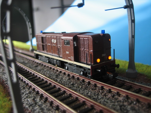

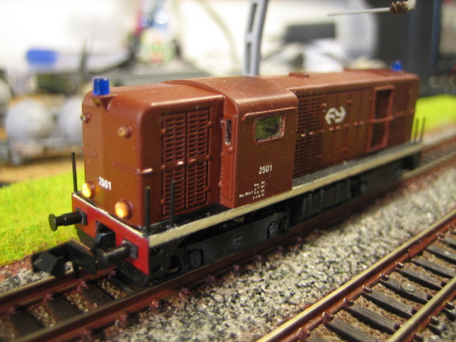

Ik heb de 2501 kap geplaatst en ik moet zeggen het ziet er prima uit: een digitale 2501 in schaal N met omgekeerd L-sein, sluitseinen en blauwe zwaailichten, even poseren op de demobaan:
Met omgekeerd L-sein
Met sluitsein en 2 bollenwagens
(Ik zal nog een filmpje op youtube plaatsen van zijn rijgedrag)
Een blije 2400 in N rijer :D
Fred
Alles komt goed!

Thx Peter! Ik ben zelf heel tevreden over het resultaat,
Staatsieportret
Staatsieportret
en daarom hier nog een "niet-te-missen" youtubefilmpje van 3 minuten voor de echte die-hards,
http://youtu.be/vKh0Y1_BnrY
Enjoy!!
Fred
Alles komt goed!
