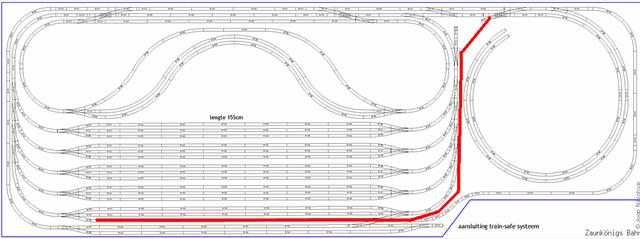

Er zijn al wat draadjes geweest over keerlus. Ik ben ook voorstander van geen kortsluiting :mrgreen: . Dus de Lenz LK100 is voor mij geen oplossing. Vervolgens zijn er slimmere oplossingen die secties van het baanplan omschakelen door middel van detectie railstukjes. Probleem daar heet ruimte of lengte. De langste trein bepaald het om te schakelen deel of andersom, het om te schakelen deel bepaald de maximale lengte van de trein. In het schaduwstation met een ophoping van wachtsporen geeft dat een nieuwe uitdaging. Zoals in dit plan:
Bij de drieweg wissel die ingezet wordt als Y-wissel (beetje rechtsboven tussen opstelsporen en de helix) gaat het linksom gewoon goed. Echter rechtsom vormt het een keerlus en de stukkies rail zijn akelig kort. Nu is er een oplossing met het nadeel dat de trein MOET stoppen op het opstelspoor. Alle drieweg wissels worden dan schakelend uitgevoerd. Echter als de Y-wissel in de rechtsaf stand blijft staan verleg je nu het probleem kortsluiting naar het punt dat de trein het opstelspoor weer verlaat of binnenrijd, drieweg wissels linkerzijde.
Als je door wil rijden moet je dan voor elk opstelspoor een extreme of ultieme keerlusmodule nemen of kan de hele bups op één module? Alle detectie stukjes worden dan aan elkaar geknoopt?
Aan de linkerkant van het plan zijn twee aanvoersporen die samenkomen in een voor de optie rechtsaf bij de Y-wissel, ieder een eigen keerlusmodule?
Of is dit plan een rampscenario dat niet uitvoerbaar is :D ?
De baan wordt digitaal met DCC, ik heb nu een Intellibox Basic.

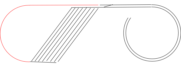

Je zou kunnen overwegen om 1 van je opstelsporen tot keerlusspoor te definieren.
Je moet dan wel een soort routes door je schaduwstation gaan maken, met een eventueel een extra rondje om op dat speciale keerlusspoor uit te komen.
zie plaatje
Laatst gewijzigd door piksov op 10 mei 2013 19:07, 1 keer totaal gewijzigd.

piksov schreef:Hoi,
mooi de hogere kunst van het keerlussen... fijn ....
Wil eerst begonnen met tweezijdig berijdbaar en alles doet mee... :mrgreen: , eenrichtingsverkeer kan altijd nog met daar achteraan wat je voorstelt. Wil eerst dit probleem onderzoeken.

gvandersel
Berichten: 118
Lid geworden op: 15 dec 2008 14:42
Locatie: Provincie Utrecht
Re: keerlus
Bericht door gvandersel »
Hier mijn voorstel. Het is gebasseerd op een eerdere uitspraak van jezelf, gebruik het schaduw station als C sectie.
blauw = sectie A
rood = sectie B
bruin = sectie D
groen = sectie E
Er zit nog een probleem in. Onderaan de engelsman geeft weer een verbinding met de opstelsporen. Die zal er helaas uit moeten. Anders blijft er alleen een verbouwing over of het gebruik van kortsluit detektie.
Nog beter is het om de engelsman direct onderaan de helling weg te halen. Hierdoor kan de schakeling op e helling gelegd worden.

gvandersel schreef:Hier mijn voorstel. Het is gebasseerd op een eerdere uitspraak van jezelf, gebruik het schaduw station als C sectie.
Ik vind de tekst of uitleg enigszins verwarrend. Bedoel je met helling de helix? De twee sporen in de helix zijn sporen uit twee kopstations. De engelsman bij sectie D-E is er om vanaf deze zijde de opstelsporen te bereiken. De opstelsporen worden dus tweezijdig bereden. Zou er op moeten bestuderen of enkelzijdig kan, dan zouden er een paar wissels kunnen vervallen.
Als je de engelsman bedoelt bij de onderste sectie A-B, nabij de train safe aansluiting, dan moet je ook op het meest linker spoor bij de sectie A-B linksboven ook zo'n sectie inbouwen.

Ik bedoel inderdaad de helix (helling). Deze kan je inderdaad alleen toepassen als je functionaliteit inlevert. Wat beterft de andere engelsman (onderaan). Ik heb daar nog even over nagedacht. Je kan met behulp van een extra relais ook een sectie A en B aanbrengen. De wissel onder de engelsman wordt dan sectie A, terwijl de engelsman zelf een sectie B wordt als het genoemde wissel afbuigend ligt.
Sorry ik heb weinig verklarende tekst gegeven, omdat ik uit de tekst afleid dat je de ultime- en extremekeerlus al behoorlijk bestudeerd hebt en weet wat de rol van de secties A t/m E zijn bij deze schakelingen. Alleen de plaats van de secties doet er dan nog maar toe. Als je niet automatisch rijdt (Koploper, iTrain of een ander programma dan kun je de gelijkgenummerde secties parrallel schakelen en de terugmelding niet doen naar de computer. Anders zijn het evenzoveel aparte secties.
Het is dus mogelijk om de layout die er nu ligt aan te sluiten op een keerlusschakeling.
Nog meer vragen dan zal ik die beantwoorden.
