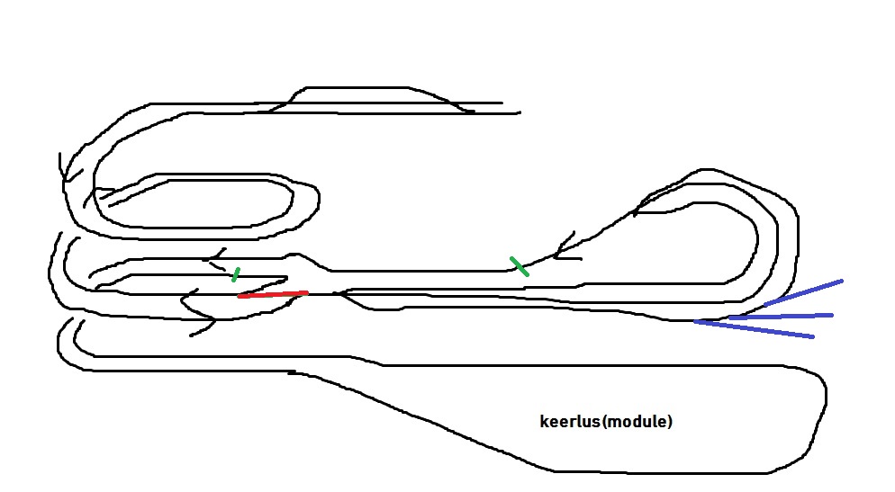

Tjooow,
Even een vraagje voor de specialisten. Ik plan wat nieuws dat digitaal moet rijden en door Koploper gestuurd moet worden. In het simpele plaatje hieronder zie je 2 lussen (a en c) en een stationnetje (b). Waar precies krijg ik nou gedonder met die keerlus-schakelingen? Ik wil de schakeling van Rosoft graag gebruiken en zal Wim ook eens de vraag stellen, maar ik wil eerst de materie een beetje begrijpen. Hopelijk kunnen jullie mij een beetje helpen.
Als ik het goed begrijp moet ik bijvoorbeeld de linkerlus in 5 stukken verdelen waarvan er ergens een sectie moet zijn die langer is dan de langste trein. Ik plan een meervoudige lus (aangegeven met één inhaalspoortje). Kunnen al die sporen op zo'n keerlusschakeling? Of kunnen wachtsporen met dito bezetmeldpunten nooit en te nimmer in een keerlusschakeling?
Ook zie je een kopspoortje (straks ook meervoudig) voor trekduw-treinen en treinstellen. Daar krijg ik natuurlijk bij de in- en uitrijwissels van het schaduwstation dikke E-lend mee.
En het station? Krijg ik gedonder met overloopwissels?
Kortom: help!
Thanks!
J.

handigste is om een tekening te maken met twee kleuren dan zie je gelijk waar je vastloopt.
ik moet er ff op me gemakkie naar kijken, hij is lastig maar volgens mij te doen. kom er op terug

Jeroen volgens mij hoef je alleen maar na het doodlopende stukje spoor en de wissel dubbel te doorbreken en dan weer voor de terug wissels.
Dus de twee sporen in A apart behandelen als zijnde keerlus. Aan de C kant het zelfde ook na de wissels doorbreken. en keerlus maken.
Succes Henk
Berichten: 4107
Re: Keerlusvraagje in hondenbot-baan
Hoi Jeroen,
Ik zie ook twee keerlussen
Een in segment A en een in C
Op het station zie ik op dit moment geen gezeur en kan je hier bouwen / werken als je gewend ben
Maar om een goed advies te kunnen geven heb ik ongeveer de lengte nodig van het omhooglopend enkel spoor in segment A
Hier in A zit je "uitdaging", C is pinuts
Ik neem aan dat je over het enkele spoor (lussen) twee kanten uit wil rijden, minstens in sectie A?

je komt op drie keerlussen net als Henk zegt.
ik heb aan de hand van het aansluitschema van Wim Ros de C kant alvast ingetekend voor je. keerlus 2 en 3 werken het zelfde.
belangrijkste. de lengte van sectie c1 bepaald de lengte van je langste trein en hier zit dan dus de uitdaging. als je van plan bent om met 2 meter lange kolen treinen te gaan rijden dan wordt inderdaad de A kant redelijk aan de maat. ( als je 20 cm reken voor de andere secties dus tussen je wissels ongeveer 3 meter. )
op je vraag kan je een keerlus module aansluiten over 2 sporen dan is het antwoord nee. want de trein rijdt binnen, meldt zich zeg maar aan om het moment dat hij in sectie c1 komt wordt de stroom omgepoold en zonder onderbreking rijdt hij verder. daarnaast drie secties gebruik je ( twee kan ook ) ook als bezetmelders.
gr.
M.

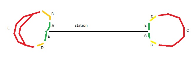

Ik heb ff een heel simpel tekeningetje gemaakt. Als je het station als enkelvouidige lijn ziet hoef je daar geen rekening te houden met wissels. De segmenten worden dan volgens mij als volgt:

@Maurits: Je hebt vast wel gelijk maar dat zie ik (nog) niet. Het is erg schematisch weergegeven, sectie A ligt na de wissels in het station. Door het station als enkelspoor te beschouwen (dat is het niet natuurlijk) zit sectie E aan het andere spoor maar dat werkt in dezelfde 'richting'. De wissel in het station is dan ook de wissel die je normaal voor een keerlus hebt, die ligt altijd buiten de secties van de module.
En volgens mij maakt het verder helemaal niks uit voor de keerlusmodule of er in sectie C ook al een trein geparkeerd staat, zolang die maar niet over een sectiescheiding heenkomt. Dan kun je de ene trein binnen laten komen en de andere laten vertrekken.
@Jeroen:Intussen is er wat nieuws geschreven: Volgens mij kun je net zoveel wachtsporen opnemen als je wilt, als je ze maar allemaal in sectie C onderbrengt. De keerlusmodule houdt echt niet bij welke trein binnenkomt en of die er ook weer uit gaat.
Voor de volledigheid: Mijn ABCDE secties zijn die van de handleiding van de keerlusmodule, niet de linker of rechter bochten.

Maar volgens mij is wat jij wilt theoretisch best mogelijk zolang je alle opstelsporen maar in sectie C van de keerlusmodule kunt houden. Dat betekent dan wel dat je alle blokken (en bezetmelders) die je daarin stopt ook via de keerlusmodule moet voeden en ik heb geen flauw idee hoeveel de keerlusmodule aankan. de AB en DE secties van de module zou je ook weer per paar een blok kunnen laten vormen (met extra railonderbrekingen) waardoor je die bezetmelders kunt gebruiken voor de aansturing van de keerlus. En aangezien in sectie C geen bezetmelding nodig is voor aansturing van de keerlusmodule (dat gebeurt alleen in ABDE) hoef je daar geen extra OR-schakeling voor te hebben.
Bedenk wel dat in sectie C altijd maar 1 trein tegelijk kan rijden. Je zult dus altijd eerst een trein volledig moeten opstellen en stilzetten vóórdat een andere trein vertrekt. Maar dat lijkt me nou ook weer niet zo'n issue.
Ik heb net nog even zitten kijken naar de schakeling van de ultieme keerlusmodule, volgens mij is dat wat je wilt, en dan maakt het zelfs niet uit of je eerst drie treinen laat binnenkomen en dan pas twee laat vertrekken. Zolang er altijd maar één trein rijdt in de hele keerlus.
@Maurits:
Je hebt geantwoord terwijl ik bovenstaande aan het typen was. Maar als je bij de unltieme keerlusmodule kijkt zie je dat het niet zozeer gaat om ómpolen, als wel om gelijk polen aan andere secties. Secties A en E hebben de polariteit van het station, rijdt je B of D binnen dan zet hij, vanaf welke kant je ook komt, de polariteit goed (bij B polariteit A en bij D polariteit E).
Maar inderdaad, Wim is de Goeroe en als hij een gat in mijn verhaal kan schieten dan leer ik daar graag van.

Je tekening zou moeten kloppen (ik moest wel twee keer kijken). Maar inderdaad is het natuurlijk nog veel makkelijker om de kopspoortjes boven te houden. Bij pendelen is nooit een keerlus nodig ;)
Hieronder nog wat verduidelijking, het is dan gelijk aan de tekening van Wim (die tekende wat ik dacht te schrijven):
Rood is de overloopwissel
groen is de grenzen van de keerlusmodule
blauw is de kopspoortjes.
