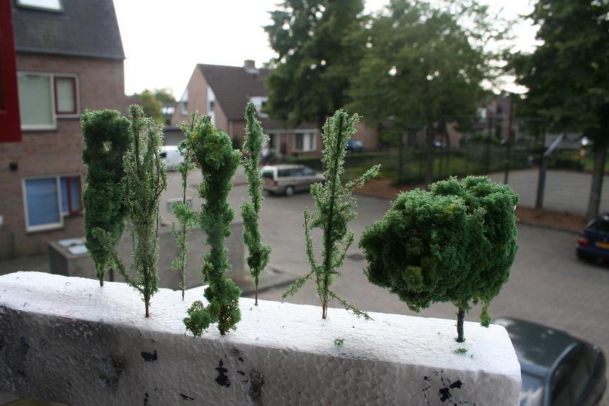

Ha,
Deze is Ongeveer 11cm.
Betreft het klitten van de watten. Dit gebeurd wel een beetje, maar je kan ze gewoon uit elkaar trekken.

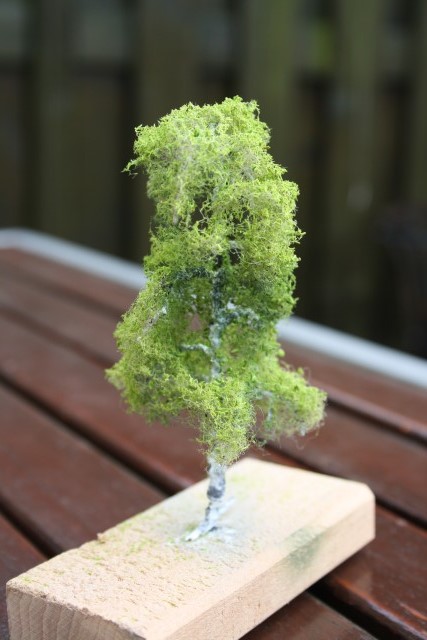

Ha bosbouwers,
ik moet zeggen dat het boompje bouwen erg leuk is.
Ben nu bezig geweest met 2 berken. Het resultaat mag er zijn (wat mij betreft).
Zie foto's voor het resultaat. De bomen zijn ongeveer 10 cm hoog.
- Boom7.jpg (93.87 KiB) 5939 keer bekeken
- Boom8.jpg (85.68 KiB) 5939 keer bekeken

Ziet er goed uit! Tell me how please?!

Ja, gaat er zeker beter uit zien.
Uitermate geslaagd vind ik de stam. Hoe heb je die gemaakt?

Ha,
De methode van maken heb ik in dit draadje al vermeld.
Voor de duidelijkheid. Stam gemaakt met behulp van draaimethode 0,6mm draad. Na vormen van de boom alles vertind. Lijkt veel werk maar je bent er zo mee klaar.
Daarna stam in primer. Dan stam en takken schilderen met olieverf. Deze verf geeft mooie structuur. Nadeel is dat het een aantal dagen moet drogen.
Verder veel kijken naar de natuur/werkelijkheid.
Re: Boompje bouwen!!!!!!!!
De stam heb ik bedekt met een mengsel van (boomschors)poeder en dunne houtlijm, je krijgt dan ook een mooie structuur.
Zal een foto maken en hier neerzetten, maar ben nu druk met het nieuwe baanplan.
De berken zijn heel mooi geworden, chapeau.

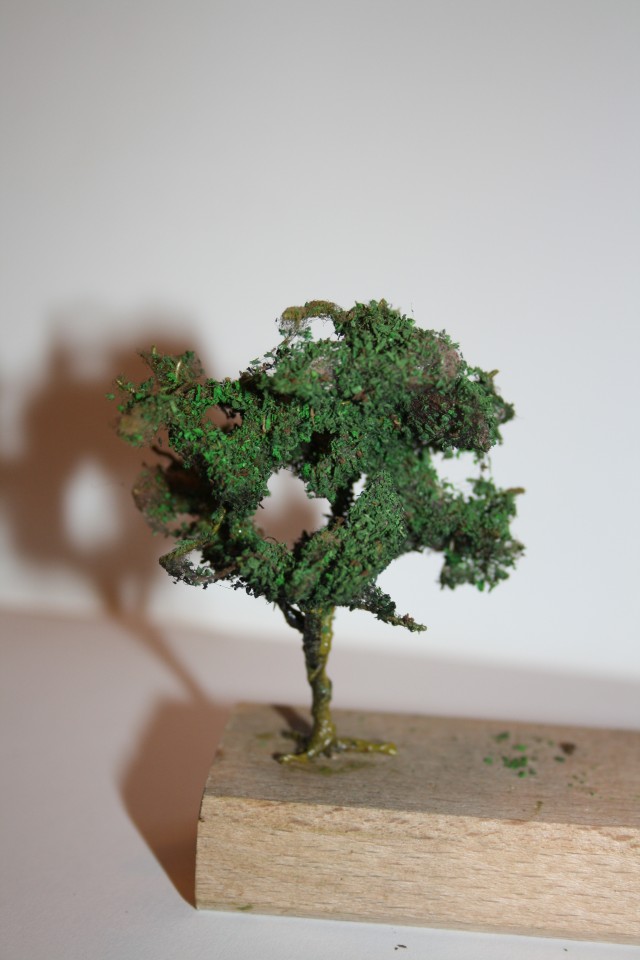

Hallo iedereen,
Graag deel ik mijn ervaring met het bouwen van m'n eerste boom. Yess... het is echt leuk om te doen!
Ik ben volgens mij ruim 5 uur bezig geweest
Eerst de stam. Gemaakt van koperdraadjes van 8 cm van standaard electrasnoer. Om de wikkels weg te werken heb ik de stam ingesmeerd met montagekit en daarna geverfd in de juiste kleur.
Vervolgens de vezelmethode toegepast. Eerst 6 mm vezels, daarna 4 mm. Gelijmd met spuitlijm en de vezels eroverheen gestrooid. Misschien een beetje teveel vezels. Volgende keer wat minder.
Daarna Course Turf van Woodland erover gestrooid. Ook hier weer wat teveel. Het loof is wat compact geworden. Overigens zie je buiten veel bomen met een heel dicht bladerdek dus op zich niet heel onrealistisch, maar de volgende keer ook hier wat minder... al doende leert men zullen we maar zeggen. Dit type turf vind ik wel een mooie levendige natuurlijke uitstraling hebben.
Uiteindelijk op de stam nog wat fijne turf gestrooid van de kleur "soil" en nog maar amper droog gelijk geplant. Hupsakee. Ben helemaal niet ontevreden. Hij staat op een mooie plek, want het is toch je eerste boom, nietwaar?

Hij ziet er prima uit en staat op een perfecte plek.
Goed gedaan hoor.
