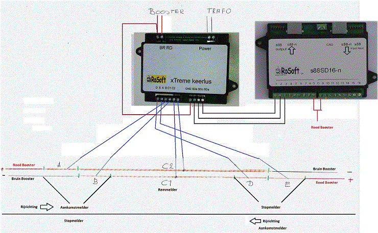

Re: Bezetmelden in blok, met LK200 van Lenz
Jowi, als iemand een blok kan maken met stroomdetecrie secties zal het ook wel lukken een xTreme keerlus aan te sluiten, kwestie van de tekening volgen.
- Xtreme_aansluitingen.gif (112.67 KiB) 4777 keer bekeken
Ja, want de DR4088 is hetzelfde als een s88SD16-n, alleen anders van prijs.Ton Duits schreef:Beste Maurits,
Kan ik die xTreme keerlus van RoSoft aansluiten op de DR4088 van Digikeijs?
