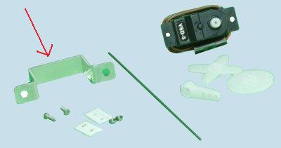

Ik gebruik voor sommige van mijn wissels servo's om ze aan te sturen.
De bevestiging van die dingen is echter nogal lastig. Maar laatst kocht ik een pakketje bij MBTronik.de met een printje om servo's aan te drijven. Daarbij zat een setje met verenstaaldraad en superhandige beugeltjes om de servo op zijn plek te houden. De vraag is nu: weet iemand of deze beugeltjes ergens los verkrijgbaar zijn? De servo's zijn de standaard mini-servo's van Conrad, artikel 230500.

Steven, bij de gamma misschien?

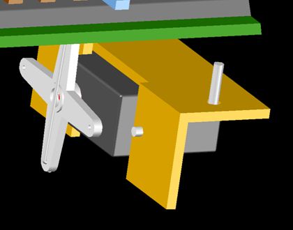

Of gebruik een aluminium hoekprofiel, zie tekening. In plaats van het kruisstuk dien je dan een normale enkele hendel te gebruiken (anders kom je tegen de tafel). Dit principe gaan we toepassen op een nog te realiseren museumbaan, weliswaar in H0 maar principe blijft hetzelfde.

Blokje hout tussen de bovenkant van de servo en de plaat op dezelfde manier als op de foto hierboven...
Is wat minder bewerkelijk...
Had meneer fongers die niet zo gemaakt op zijn baan?
Re: Servo vastzetten
Ze zeggen meneer tegen me :o :o :o :o
Maar klopt Joost.
