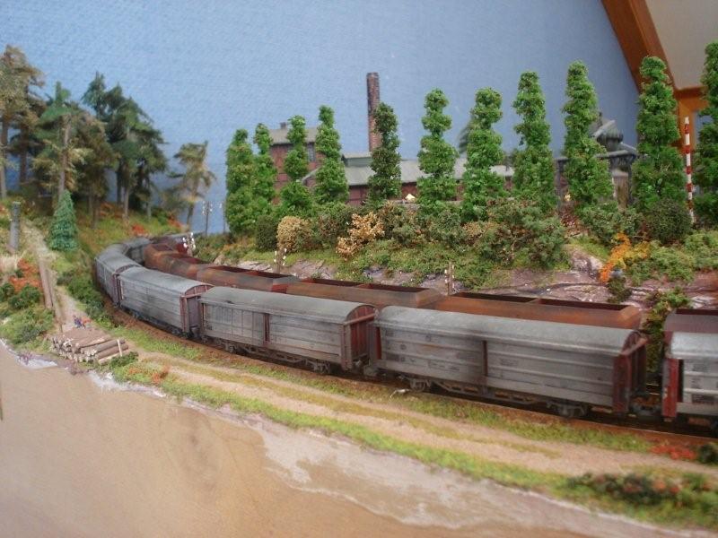

Nu weer wat over het vervuilen van de wagons. Dit is echt verslavend. Als je eenmaal begonnen bent kan je niet meer stoppen, en ik vind het veel mooier dan die glimmende plastic wagonnetjes die anders zo over mijn baan reden. Deze wagons heb ik eerst met de airbrush behandeld en daarna nog met verouderingspoeder. Moet alleen nog een keer de wagons voorzien van lading. Dit ga ik waarschijnlijk doen met piepschuim, houtlijm en fijngehakte briketten.
maar dit is een klusje voor later. Net zoals de loks, maar hier moet ik eerst echte foto's van hebben. Durf het niet echt aan om deze zo uit het blote hoofd gaan te vervuilen
Omdat mijn airbrush nog lekker verf spoot heb ik gelijk maar de schuifwand wagons en de kalktrein aangepakt.

Zal ik het maar zeggen? GE-WEL-DIG
Dat oogt realistisch zeg, mooi gedaan! Kan je het ook stap voor stap laten zien met foto's van de verschillende fases van het weatheren?

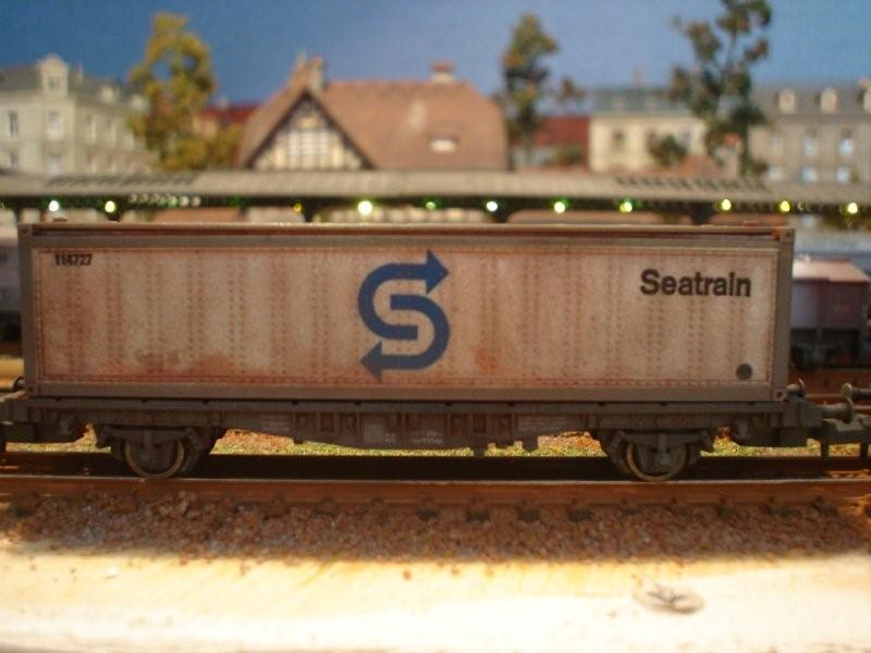

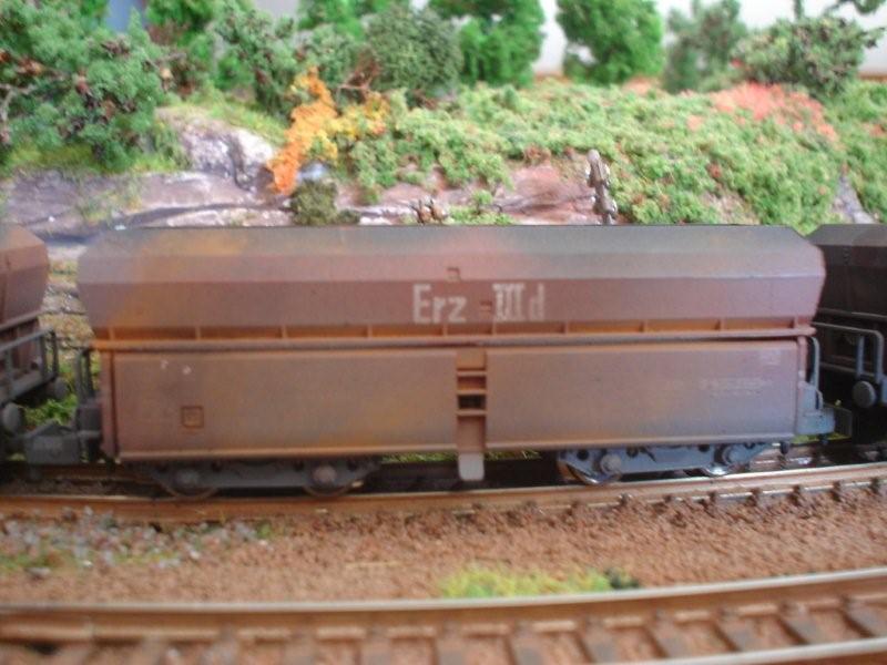

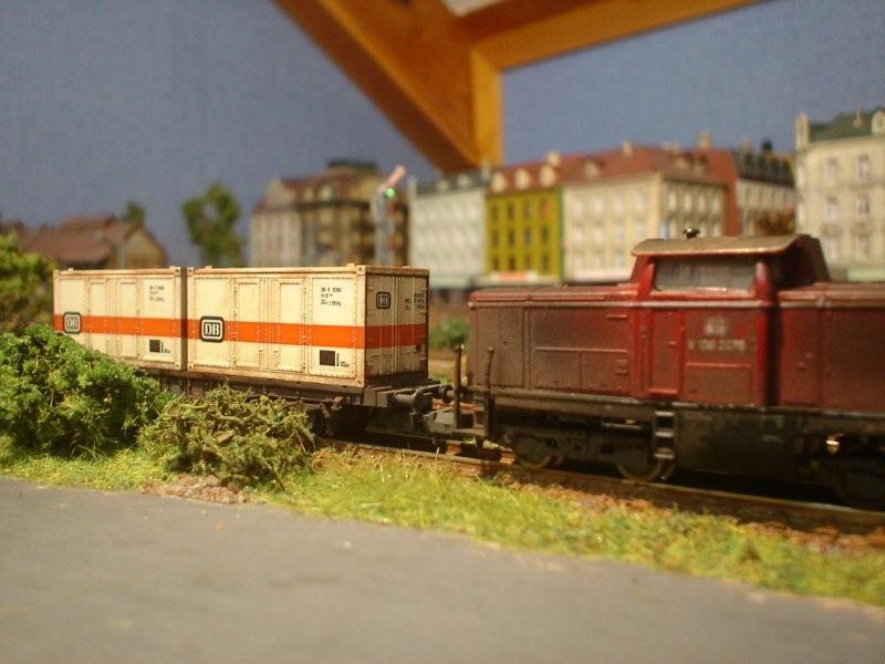

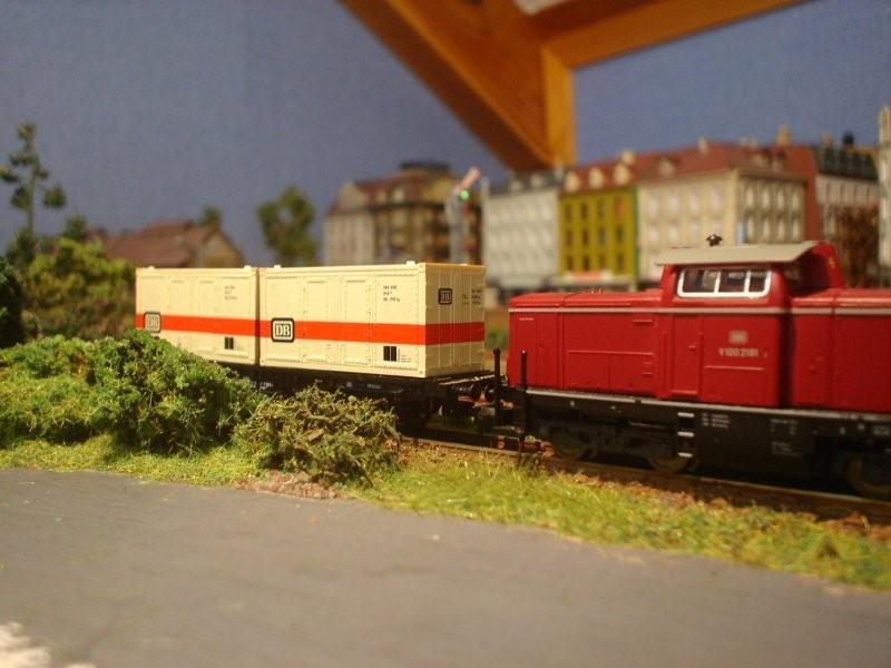

Erg knap weatherwerk! Een kleine opmerking, de opschriften werden meestal leesbaar gehouden door het vuil ervan af te vegen met een vod.
Re: een paar jaar verder
Michiel.
Ik weet het, maar als je fanatiek met de airbrush bezig bent is het vaak al te laat. Het stoort me eigenlijk niet, want als de gehele trein voorbij rijdt zie ik alleen een verouderde stam. Daar komt bij dat het lijkt of het spul steeds kleiner wordt. of zou dat aan mijn ogen liggen.

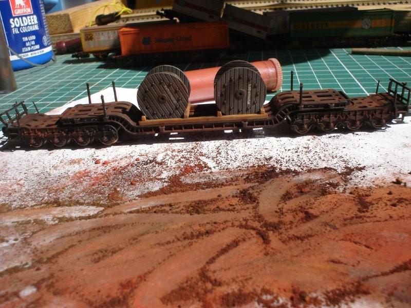

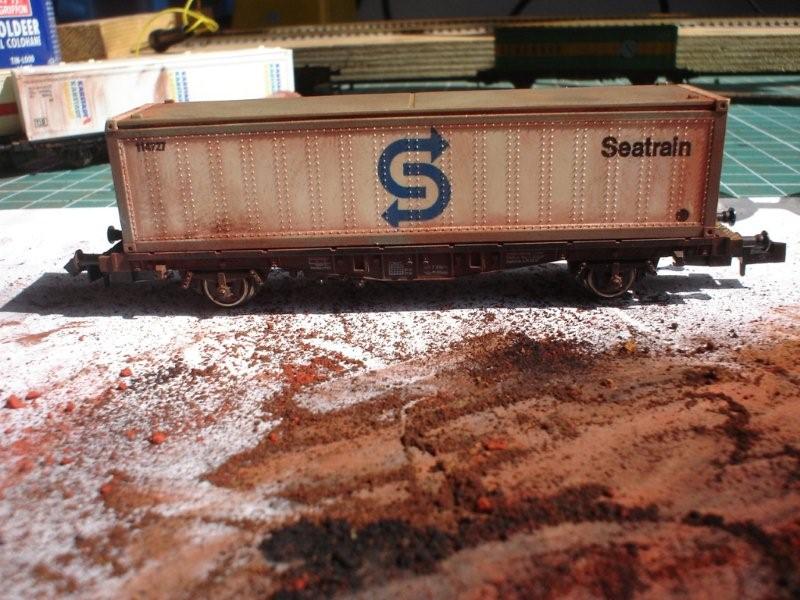

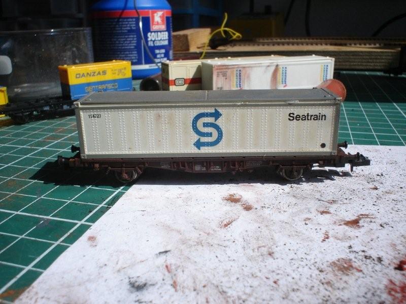

Smolderz,
Hier nog wat foto's over het weatheren, en Wim kijk even mee want ik vind Enschede te ver om je toetsenbord schoon te maken.
gr. Ron Men neme bv. hier een simpel container wagentje. Deze smeer je, met een klein kwastje, in met verfpoeder (de beste is van Noch) Ik gebruik de de kleuren allemaal door elkaar en zoals je ziet blijven ze goed hechten op het wagentje. vindt je het niet mooi dan was je het er zo weer vanaf.
vervolgens spuit je heel licht. Revell stof grijs, Staub grau, op het onderstel, dak en zijkanten. Dit fixeert meteen het verfpoeder. Ik vind dit mooier, maar je kan natuurlijk ook de verpoeder hier voor gebruiken. Het wagentje ziet er nu uit of die al jaren dienst heeft gehad. Dit is de makkelijkste manier van vervuilen. vooral voor N spoor omdat je met de brush (in mijn geval) vaak te veel spuit. (Het moet er namelijk wel heel licht op)
En zo kan je alle modellen aanpakken. Echt moeilijk is het niet.
Ron,
Ik ben nog niet zo op weg met weatheren maar vind het in ieder geval een duidelijk verhaal. Ik gebruik echter krijt wat ik afschaaf / schuur en dat poeder gebruik ik wel eens. Ook de restanten van de koolborstels uit de locs bewaar ik en gebruik dat ervoor. Dat spuiten heb ik nog nooit gedaan maar wie weet

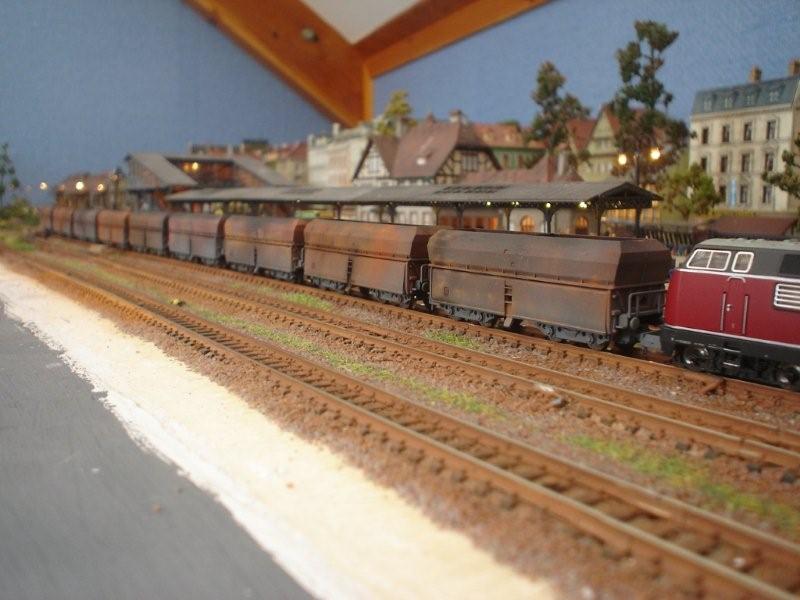

Ja, nice! En inderdaad, die van Noch zijn het best. Beter dan die van Artitec, hoewel die wel lekker veel kleurtjes hebben. Artitec gebruik ik het meest voor het landschap (steunmuren enzo) en de échte fijne van Noch voor de treinen.
Die kolensleep is heel erg nice gedaan.

Rob,
Dat spuiten gaat best wel goed, maar je moet eerst oefenen op oude wagons. In mijn geval ging dat best goed, ze zien er nu lekker oud uit en ben er nu alweer dagen mee aan het rijden.
Dat van die koolborstels moet ik onthouden. Inderdaad, ik bewaar al die oude koolborstels, maar wist nooit waarom.

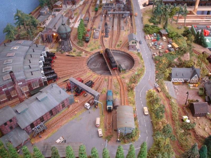

- depot overzicht.jpg (105.18 KiB) 5321 keer bekeken

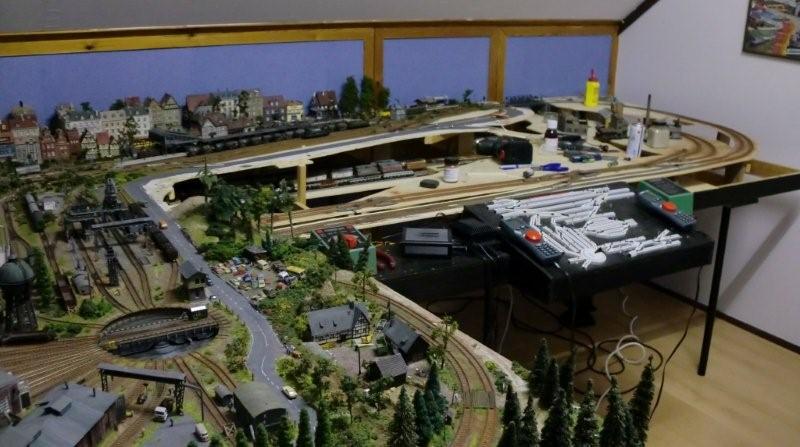

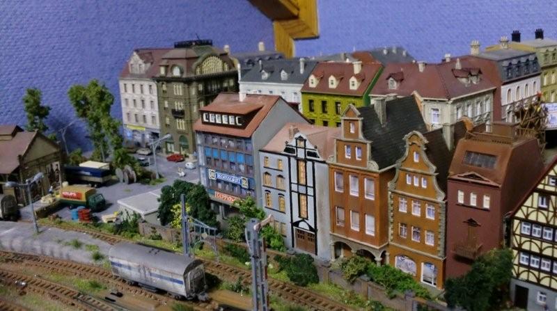

Hallo Ron,
wat heb je toch een geweldig mooie baan,voor al het stoomdepot ziet er prachtig uit.

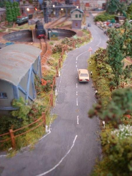

Ziet er mooi uit!
Hoe heb je die strepen op de weg gemaakt?
Gr Bruce
Gr Bruce
Werkelijk prachtig Ron,ik ben ook bezig met een baanplan voor een apart lokdepot,maar dat valt niet mee.
Wat zijn de afmetingen van jouw depot-gedeelte?
Bij mij is dit tot nu toe 140x80 cm,hier komt op: een draaischijf met locdepot en bijbehorende water+kolenkraan en dieselpomp,de Fl.mann losinstallatie 9482,en een opstapplaats voor de (toekomstige) railbus die het personeel naar de stad beneden in het dal zal brengen.
Tot nu toe kom ik er nog niet helemaal uit,maar blijf proberen,jouw foto's brengen mij weer op ideeen.
Mvg Marcel

Bruce,Glaskast189 schreef:Ziet er mooi uit!
Gr Bruce
Met een witte pen, deze zijn te koop bij de betere boek of kantoor handels. Neem voor strepen op de weg wel de dunste. de dikkere kan je gebruiken voor bv zebrapaden.
PS je moet wel een vaste hand hebben (die had ik toen niet)
gr. Ron.
Marcel,
Voor het complete depot heb ik een ruimte van 60 x 160 gebruikt.
Henry,
Ja de waarde van de modellen zal zeker achteruit gaan, maar ja, het blijft hobby. Ik probeer mijn baan (zo ver het kan) zo realistisch mogelijk te bouwen en dan kom je er niet onderuit om ook je rijdend materiaal te verouderen. in mijn geval zijn ze dan waardevoller. Ben je bang dat de waarde zal verminderen dan moet je het beslist niet doen. Maar dan zou je de rails ook niet moeten vervuilen, want daar, heb ik ondervonden, begint de gekte mee.
Maar als je de plastic look van je materieel zoals wagons, loks, huisjes, auto's enz geen bezwaar vindt, dan niet aan beginnen.
Vind je het wel eens leuk om te doen, probeer het dan eerst met verouderings poeders. Dit kan je gewoon weer afwassen.

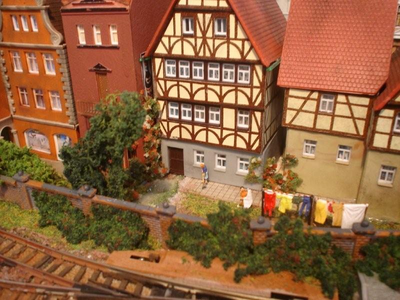

Gisteren de tuinen en de schutting langs het laadspoor beplant. Was dit al lang van plan. Maar moest eigenlijk eerst verlichting in de daarbij behorende huizen aanbrengen. Dit is zo'n klusje waar ik echt zin in moet hebben.
Echter na het zuur komt het zoet, dus als laatst lekker planten en preiser vrouwtjes aan het werk zetten.
Gr. Ron.
Gr. Ron.

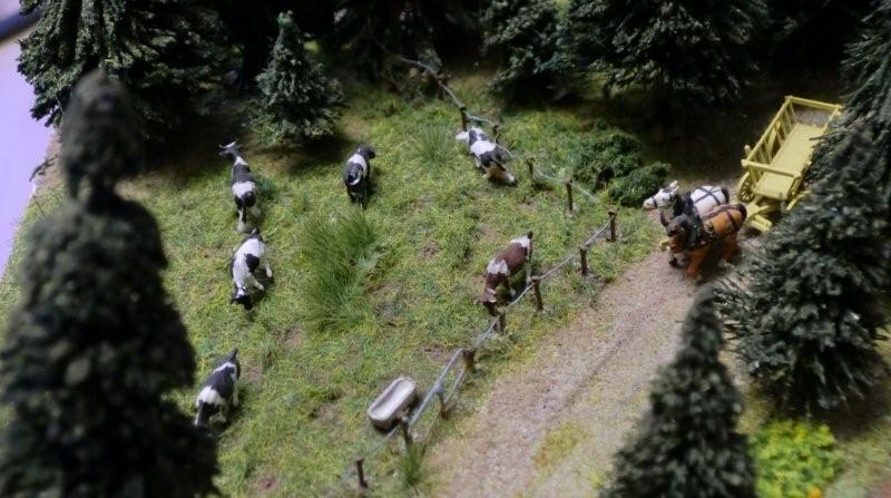

En opeens kreeg ik een nieuwe camera en klein statiefje en heb er meteen mee gespeeld, Dus vandaar nog een paar foto's.
Ze zijn genomen zonder flits en zonder bijverlichting. Deze is ingezoomt op de koeien. Het hekje is gemaakt van splitpennen en koperdraad. De ondergrond van het weiland is hydrozell vermengd met bruine verf. Na drogen ingesmeerd met houtlijm en dik grasvezels gestrooid. Na het strooien met een pinset hier en daar de vezels bijeen geknepen, zo krijg je een beetje polvorming. En dit is een overzichtje van mijn baan. Na de zomer zal er waarschijnlijk helemaal rechts een berg met kasteel verschijnen. Zie dat de foto's na het verkleinen wel wat zijn veranderd. Ze zijn wat doffer geworden dan het orgineel. Morgen wat verder oefenen.

Wat heb je gebruikt voor die drink-bak voor de koeien?
Maar verder mooie foto's!
Gr Bruce
Gr Bruce

Bruce,
Die drinkbak is een badkuip. Kwam uit een bouwdoos van Faller (sloophuis)
