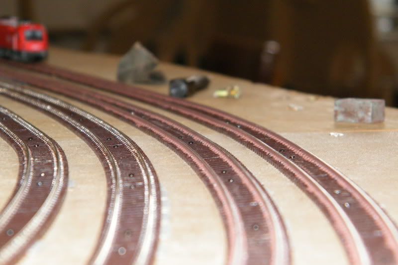

Hoi Chris,

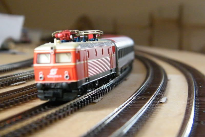

Keigoed gedaan die verkanting om het maar op zijn Brabants te zeggen :!: Ook erge mooie lange en slanke bochten. Je zou in overweging kunnen nemen met de verkanting in bochten om een heel dun stroomdraadje onder je gebogen rais te leggen. Lekker soepel, je kan er alle kanten mee op. Heb dit zelf ook gedaan en werkt
vrij snel. En geen problemen met berijden van de bochten.
Is maar een idee natuurlijk :idea:
Veel succes nog.
Hans.

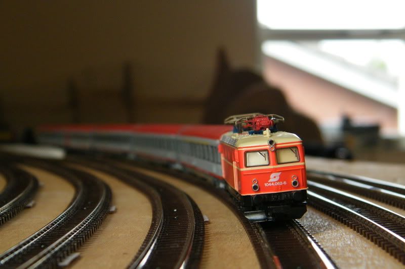

Gisterenavond was het lastig op foto's te maken in de Close up.
Daarom heb ik vanochtend in het daglicht een paar kieken gemaakt in Close up,dan is het verkantings effect toch mooier te zien.

Hallo Chris. ;)
Erg mooi de verkanting in de bogen.
Ga je dat op meer trajecten toepassen.?
Berichten: 3981
Ik zou die stukjes karton wel aaneengesloten onder de rails leggen, nu gaat de rail onherroepelijk eens doorhangen, of je krijgt zo'n 'golvende' verkanting.

Bedankt voor de tip dit ga ik meteen aanpakken!!
Je kan ook een stukje elektriciteitsdraad 0,14mm² nemen. hoef je niet te snijden en schuif je er zo onder. Verder naar voren minder verkanting en verder naar achter meer.

Heren,Bedankt voor de tips en de aanmoedigingen.
Extra versteviging heb ik vanavond al aangebracht tegen het eventuele doorzakken.
Tevens is er begonnen met het kwasten van de rails,dus de eerste roest is alweer aan het verschijnen.

De verkanting ziet er heel goed uit!
Zelf heb ik ook een stuk getest (ongeveer een jaar geleden). Ik heb de ervaring opgedaan dat je niet te snel van recht naar de verkanting moet gaan, het moet echt heel geleidelijk.
Sommige loks kunnen hier niet tegen en blijven op de overgang staan.
Ik had dit met een 6 assige Minitrix lok. In eerste instantie dacht ik dat het aan de lok lag, maar uiteindelijk bleek het aan de verkanting te liggen.

Hallo Peter,
Dit noemen ze volgens mij overgangsboog hier heb ik rekening meegehouden.
Ik heb mezelf er eerst in verdiept alvorens ik er aan begonnen ben.

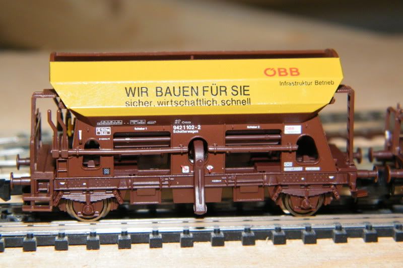

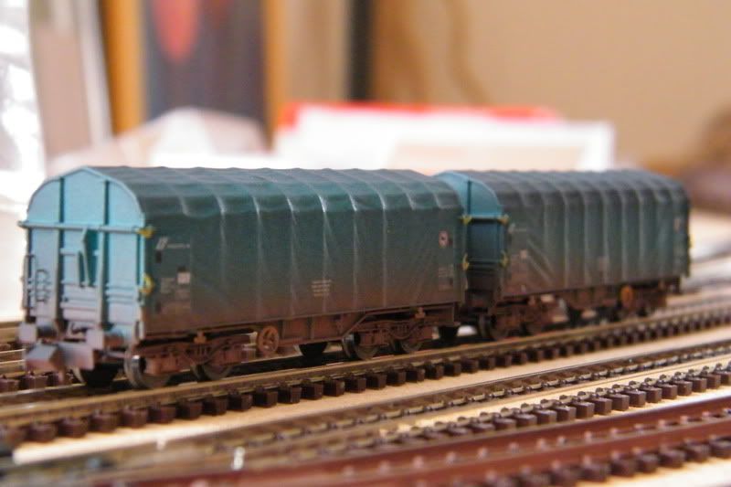

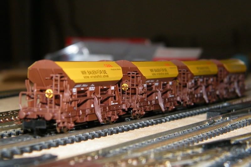

Servus,

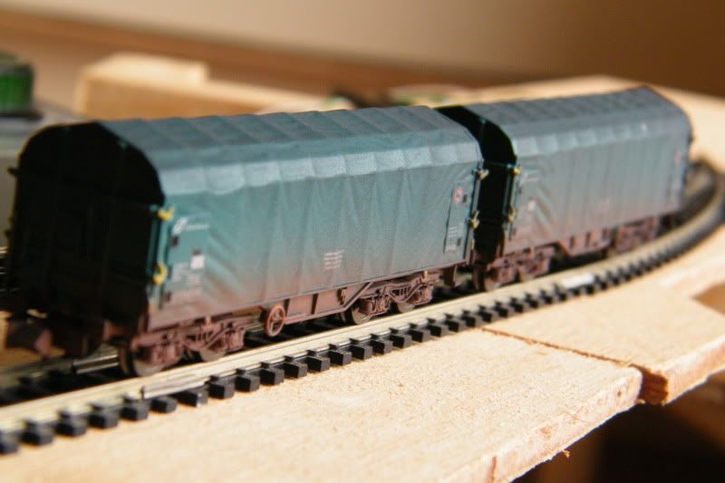

De eerste twee pics zijn van de geweatherde uitvoering van de schuifzeilwagen van de FS,het is van MU.

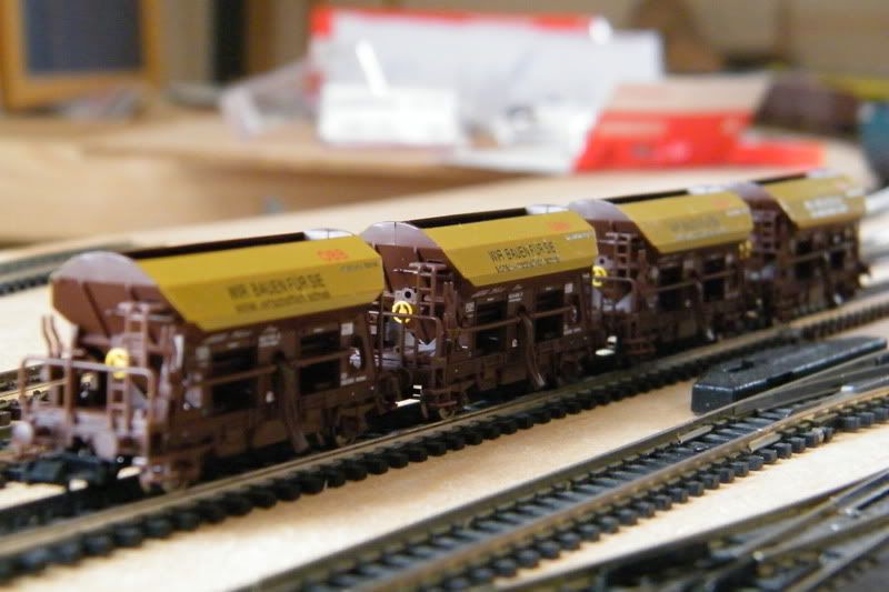

En een paar foto's van de nieuwe onderlossers van de ÖBB "Wir bauen fur Sie" die gebruikt worden voor spoorbouw.

De eerste twee sporen van de bocht heb ik aan de binnen en buitenzijde al voorzien van een roestlaagje.

Yo Chris,
Dat zijn weer mooie aanwinsten!
Ik vind de spoorbouwwagons van Fleeschmann er mooi uitzien!
