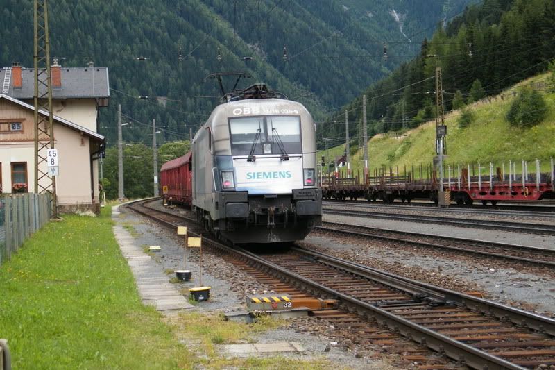

Dus ben ik de laatste dagen aan het mijmeren hoe ik zo'n betonnen looppadje langs het spoor kan maken.
Mijn gedachte ging natuurlijk weer uit naar de DAS-klei om dit aspect uit te gaan beelden.
Hieronder heb ik een kiek met aan de linkse kant van het spoor zo'n betonnen looppadje.
Ondanks het kwasten van de rails blijf ik zeker ook nadenken over het vervolg van de baan.

Kan je dit niet beter met dun karton doen? Denk dat een DAS-klei variant te dun en breekbaar gaat worden... En het karton kan je ook verven en heeft al een soort beton look door de vezels

Hallo Wouter,
De DAS-klei wordt met houtlijm vast gelijmt dus met breken valt het wel mee.
Op het moment dat het wordt gemonteert is de klei nog flexibel.

zo op de foto lijken mij het gewoon van die 30x60 betontegels die ze tegenwoordig hier
bij een nieuwbouw huis standaard in 2 rijtjes voor je garagedeur leggen.
60cm omgerekend, word het denk ik wel een heel smal gepriegel in schaal N als je dat met Dasklei wilt gaan doen.
een strookje styreen en daar het motief in uitkrassen lijkt mij dan nog makkelijker.

Hallo Freddy,
Dat is ook een goed idee,Bedankt!!
Ik zal eens diverse mogelijkheden proberen met proefstukjes.
Dan heb ik een goed overzicht wat de beste en mooiste optie is.

Hallo Chris,
Ken je deze firma die hebben betonplaten in het assortiment
http://www.model-scene.com/

Hallo Bob,
Deze site en info had ik al gezien bij onze Duitse vrienden.
Alleen de maatvoering van 6 mm breed vind ik persoonlijk te breed.
Bij Conrad verkopen ze ook van die betonpaden van 3 mm breed,op zich is dit goed.
Maar dit zijn alleen rechte stukken en aangezien mijn station sporen ook in een boog lopen is zelf maken raadzamer.
