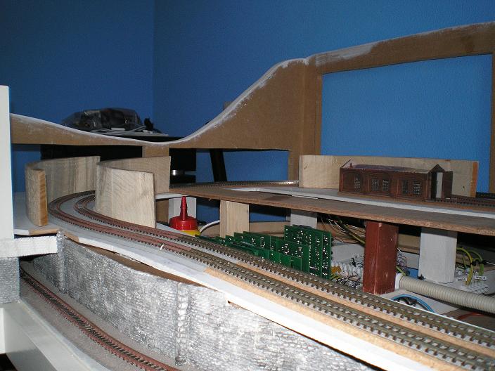

Ziet er goed uit William. Dat randje keert een trein wel.
Kun je er nog goed bij? En bij je elektronica? Die staat een beetje ingebouwd lijkt het op de foto.
Het ziet er netjes afgewerkt uit hoor. Ik volg je.

Het heeft even geduurd, maar de vangrail is geplaatst en de treinen zullen er niet meer één, twee, drie vanaf vallen.
De sporen zijn straks/later bereikbaar via de buitenkant(en).
De elektronica is bevestigt op platen welke middels pianoscharnieren naar beneden geklapt worden - hier kan ik dus later ook gewoon bij. En via deze gaten kan ik hier en daar ook nog/weer bij stukken spoor.

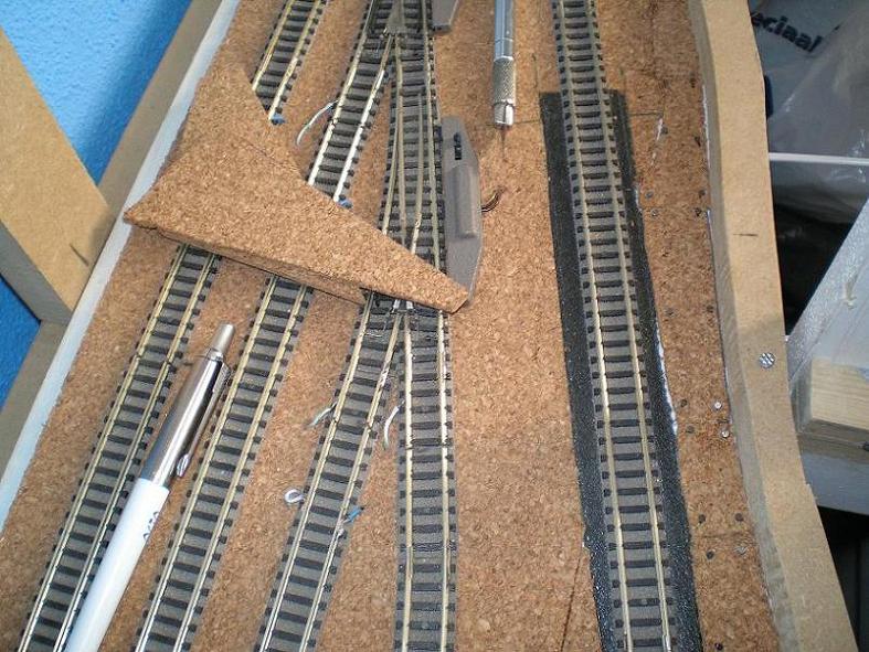

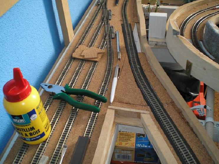

Behalve rijden toch nog wat aan 'onzichtbaar' werk gedaan:
Omdat hier en daar wat kieren waren tussen de baan en de vangrail deze kieren dichtgemaakt/-plakt met kurk.
De treinen vallen dus niet meer van de baan en kunnen ook nergens klem komen te zitten.

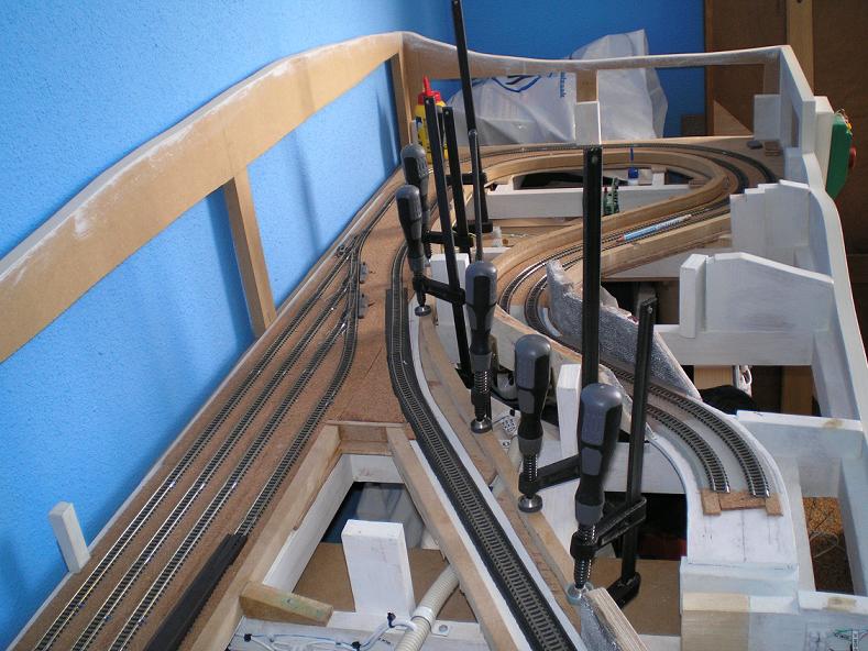

Na weken van lopen 'zeuren' over een vangrail/de onderkant van de baan (en treinen die van de baan kunnen vallen) zijn we eindelijk zo ver dat we met de bovenkant aan de gang kunnen.
Na enig tekenwerk (een lijntje op papier langs het spoor) en wat knippen hebben we uit een zeven centimeter dikke balk een viertal 'muren' gezaagd. Deze muren gaan de basis vormen voor een tweetal tunnels aan de linkerkant van de baan.

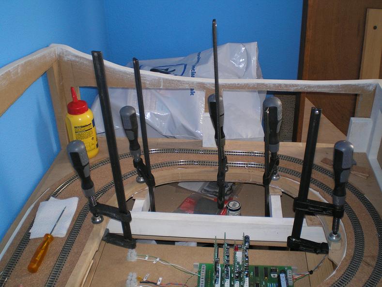

Gelukkig is er nog genoeg te doen en dus een eerst begin gemaakt met een nieuwe muur. Deze moet er voor zorgen dat het achterste spoor op de bovenste plaat niet meer zichtbaar is.
Uit 6mm triplex een strook van +/- 1.75m. gezaagd. En een stukje van zo'n 90cm. In dit laatste stuk een twaalftal bogen gemaakt om niet één en dezelfde muur te hebben. En deze op de eerste geplakt. Als dit straks droog is kunnen we dus 1.75m. kleien :?
Omdat een plaatje meer zegt dan woorden, hier een tweetal foto's:
