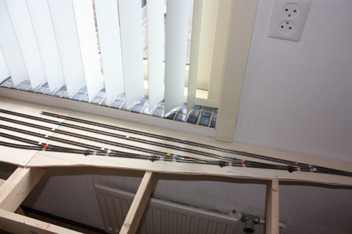

rails leggen II 003.JPG (88.16 KiB) 3618 keer bekeken
Hiermee heb ik de lagen aan elkaar bevestigd. Ik heb een beetje lijm tegen de kopse kant gedaan en vervolgens beide delen aan elkaar bevestigd met een geimproviseerde lijmklem :ugeek:
rails leggen II 004.JPG (82.03 KiB) 3618 keer bekeken
Na drogen de onderkant schuren en je hebt een gladde overgang ;)
rails leggen II 007.JPG (113.76 KiB) 3618 keer bekeken
De helix is bijna klaar, nog de laatse 0,5 laag en de stijweg naar het station en het rechterdeel is gereed voor testwerk
Ben ook begonnen met het eerste gedeelte van het schaduwstation:
rails leggen II 006.JPG (90.64 KiB) 3618 keer bekeken
Het leggen ging vlekkeloos, Ik moet zeggen dat de boekbinderslijm prettiger werkt als houtlijm. Na het lijmen kan je de rails met een schroevendraaier zo los wippen zonder beschadigingen te maken.
alleen het lijmen van de wissels vond ik erg moeilijk. Ik heb de wisseltongen proberen te mijden en overals lijm gedaan behalve op de besturingsdeel. Ondanks dat gaat de lijm er toch tussen lopen en schiet je wel eens uit met het spuitje. Ik weet dat het straks met het balasten helemaal onder de lijm komt te zitten maar handigheid is hier wel in geboden heb ik al door.
