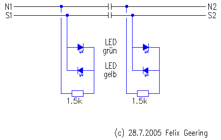

Ik heb het opgelost met een bedieninspaneeltje met een tuimelschakelaar,drukknop en led per wissel
Schematisch ziet het er zo uit
A------------------------naar wissel----------------
|voeding -| -------[Drukknop]-------------X Wissel spoel -------------------------|voeding +|
B------------------------naar wissel ---------------
C ------------------------------LED 1------------
|voeding -| ---------------------------------Y Weerstand (1K5)-------------------------|voeding +|
D -------------------------------LED 2 ------------
op de onderkant van de wisselschakelaar ziet dat er dan zo uit :
A C
X Y
B D
Praktisch werkt het op deze manier
Met de drukknop schakel je de wissel en met de schakelaar kies je welke led er moet branden.
Grtjs Koen

Zou het niet andersom moeten zijn? Met de tuimelschakelaar kies je de stand (en led-indicatie) en met de drukschakelaar zet de daadwerkelijk de wissel om. Alleen dat laatste niet vergeten. 😎

maarten schreef: 05 dec 2022 12:49 Zou het niet andersom moeten zijn? Met de tuimelschakelaar kies je de stand (en led-indicatie) en met de drukschakelaar zet de daadwerkelijk de wissel om. Alleen dat laatste niet vergeten. 😎
Toch niet Maarten, om een wissel te veranderen van richting heb je een puls nodig, geen constant signaal want dan wordt je servo of wisselmotor constant bekrachtigd.
De tuimelschakelaar is in feite een wisselschakelaar die in richting C de groene led schakelt en in richting D de rode led. Deze blijven spanning krijgen zodat de led blijft branden.
De drukschakelaar geeft een puls naar de servo of wisselmotor zodat deze van richting verandert.
Grtjs Koen

Blijft het feit dat je niet moet vergeten op de knop te drukken.

Maar als je door de knop in te drukken de wisselstand veranderd dan moet de spanning op de drukknop toch eerst omgepoold zijn?
Anders krijgt de wissel toch steeds dezelfde spanning en schakelt hij niet.
Bij mijn Trix wissels moet ik echt de polen omschakelen.
Groeten Marcel V
Berichten: 3924
Re: Led gebruiken om de status van een wissel weer te geven
Het ompolen doe je met de dubbelpolige schakelaar, het bekrachtigen (het geven van de puls) doe je door (kort) op het drukschakelaartje te drukken. De dubbelpolige schakelaar heeft daarmee een dubbele functie, deze bepaalt enerzijds welk ledje brandt maar ook welke spoel je bekrachtigd met de drukschakelaar.
