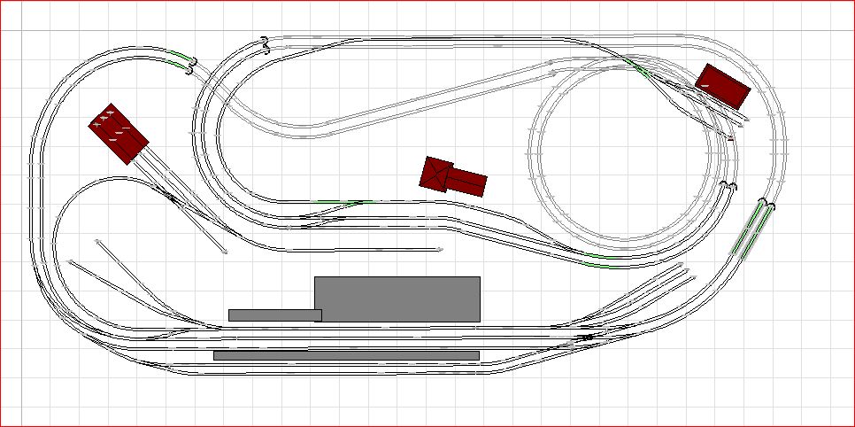

mijn plan:
Ik heb in een boek gekeken en helemaal aangepast en toen kwam ik hierop uit, misschien net als bij mdedeugd een klein fleischmannlocje naar boven toe.
- ontwerp1.JPG (91.77 KiB) 4495 keer bekeken

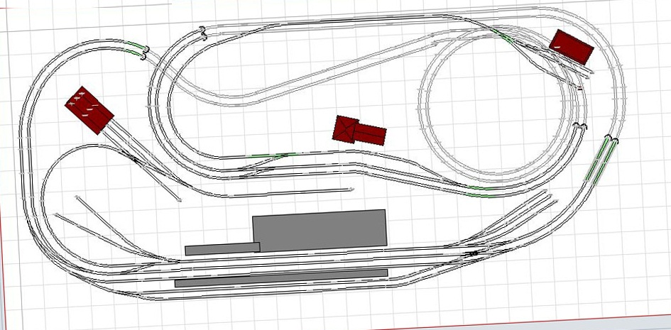

hier met nog wat aanpassingen en een kort bergbaantje
- ontwerp uitbreiding 1.JPG (108.68 KiB) 4481 keer bekeken

Vraag me af of dat nieuwe spoor niet te stijl omhoog gaat
Voor de rest een leuke baan waarbij je zeker wat bergen kunt bouwen enzo

Re: L-vormig plan van een amateur
Ik vind de toevoeging van die berglijn leuk, maar dat verlengde spoor tussen het grote station en de berg minder. Ik zou dat lekker vrij laten. Het is optisch namelijk beter als er een reden is waarom er twee stations zijn. Als er iets van ruimte, stad of rivier of bos etc., tussen zit, ziet het er logischer uit.
Plus: is er een reden die ik gemist heb voor die twee opstelsporen die nu niet paralel naast elkaar lopen linksonder? Het ziet er een beetje onlogisch uit en het neemt scenery-ruimte weg als de gebruikte ruimte een waaier ipv een rechthoek is.
Die opstelsporen rechts: hoe ga je dat forse hoogteverschil met de sporen erboven oplossen? Zo te zien heb je maar een paar centimeter om flink omhoog te gipsen.
Keermuur? Dan moet je je afvragen of zo'n duur bouwwerk gemaakt zou zijn voor drie opstelsporen.
Iets over die berglijn: als je bergafwaarts zakt en je komt bij het middelste station aan, kan je niet doorrijden naar het grote station (er even vanuitgaande dat je rechts rijdt) zonder op de hoofdbaan via spoor 2 te rangeren, je kan niet direct oversteken naar spoor 3. Oostwaarts is het daar sowieso behelpen: alleen spoor 3 kan gebruikt worden, want als je via de hoofdbaan naar spoor 2 rijdt, kom je niet meer op spoor 1. Westwaarts heb je wel de keuze uit twee sporen (1 en 2).
In het algemeen (maar dat heb ik bij lemland ook niet gedaan, toen had ik daar nog niet over nagedacht): het zou nog natuurlijker uitzien als je het geheel een paar graden draait zodat het station en de oost-west sporen niet evenwijdig met de tafel lopen. Alles recht geeft het idee: er was eerst een tafel en daar is dit opgelegd, iets schuin geeft het idee: dit is een willekeurige uitsnede van iets veel groters. (als je nog begrijpt wat ik probeer te zeggen
) Ok, plaatje dan maar. Zie hieronder. Dat is maar 3 graden gekanteld maar ziet er al heel anders uit.
Verder een leuk plan met toch nog wel aardig wat rijlengte!
Bart
Bart
- schuin.jpg (169.73 KiB) 4319 keer bekeken

enkel spoorje stijgt maar 3,5% en daar komt aparte rails met zo'n apart treintje net als mdedeugd.
hoe stijl kunnen die eigenlijk?
verder over die optelsporen, dat zag ik in een boekje en ik zou de foto wel eens laten zien.
in het boek staat bij die optelsporen een expresgoederenloods en links bij die 2 onzinnige spoortjes een laadweg en nog een goederenloods.
bij het 2e stationnetje komt nog een aanpassing.
dat draaien is wel een leuk idee.

Je bedoelt een tandradspoor. Die kunnen volgens de boekjes 25% stijgen, maar doorgaans houdt men het op 20% (oftewel 20 cm stijgen per meter spoor).
Wil me graag bij bart aansluiten voor wat betreft dat verlenge spoor naar (zo te zien) het locdepot met 3 sporen loods.
Ik vind die lange draai naar deze erg onwaarschijnlijk over komen.
daarnaast oogt het veelal mooier als je locdepot wat dichter bij het station geplaatst is.
je zou hem bv recht in de hoek kunnen plaatsen, daar jouw stations sporen ruim voor die hoeken wegbuigen, heb je hier mooie ruimte over
voor dit soort leuk uit te werken items als een kleine loc verzorging/onderhouds plek.
De ruimte die je vervolgens over houd tussen station en berg, kun je dan idd mooi benutten voor scenery
tevens kun je dan misschien dat tandradbaantje nog wat meer ruimte geven, door deze vanaf het onderste spoor weg te laten lopen in het kleine station.
verder een mooie opzet van het plan, en juist doordat het grote station mooi wegloopt dmv van de wissels, lijkt het al wat minder een strak langs de randen rondje. leg je het idd, zoals bart ook al zei, nog iets meer gedraaid, hou je zelfs rechts onde rnog meer ruimte over voor het depot, en krijgt het geheel een mooie indruk.
kortom, jouw baanidee, is een zeer goed uitgangspunt, wat met een paar kleine aanpassingen een hele leuke eerste baan kan worden.

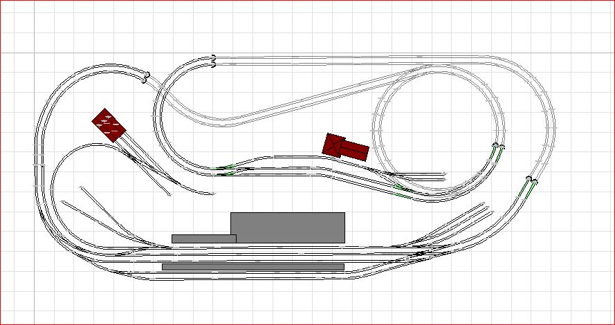

Bocht 22 is r2 en daar komt 99% doorheen.
Ik neem aan dat je berglijntje dat stukje enkelspoor is wat eindigt in die 3 korte spoortjes?
Ik zou dat maximaal 2 sporen breed maken. En houd rekening met het feit dat wissels in dat berglijntje vlak moet liggen en dus niet met 10% stijging.
2e opmerking: ik zou dat 2e station vergeten.. het ligt bekant tegen het eerste aan dus is totaal niet geloofwaardig. Stukje mooi traject komt veel beter tot zn recht.
Verder vind ik het een leuke baan.
dat berglijntje 2 sporen breedt?!Ik zou dat maximaal 2 sporen breed maken. En houd rekening met het feit dat wissels in dat berglijntje vlak moet liggen en dus niet met 10% stijging.
en verder stijgt het niet 10% maar nu nog 3,5% en ik kan R2 bochten gebruiken om in de binnenbocht te blijven en zo de berg in te gaan en wat hoger dan een 8je maken en dan pas een stationnetje dus dat alle wissels liggen vlak.
Dat 2e station wil ik liever wel houden, toch weer iets speels en daar stoppen alleen de locale treinen dus de rest rijdt gewoon door. ook draai ik de baan wel een stukje zodat er nog en dan kan er een wissel in het station zodat ze ook weer terug op de andere baan komen.
Thieske schreef:En:
kan iemand dit uitleggen of een goed voorbeeld geven bijvoorbeeld op paint?je zou hem bv recht in de hoek kunnen plaatsen, daar jouw stations sporen ruim voor die hoeken wegbuigen, heb je hier mooie ruimte over
binnenkort weer tijd om wat veranderingen aan te brengen, verder druk met school.
Je vroeg het al eerder in je post, maar helaas zit ik geen 24u per dag bij de pc, daar er ook nog wel eens gewerkt moet worden,
maar die bedoel ik zo ongeveer.
jouw in het zwarte blok weergegeven deel in een wat aangepaste vorm plaatsen in het rode blok.
nap ik maar ik dacht dat je misschien geen pagina terug zou lezen.
zou ik het 2e niveau dan iets naar links links uitbreiden?

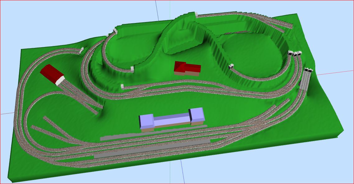

Dit is het ontwerp met een uitgebreid berglijntje met een stijgingspercentpercentage van 2,5% met als scherpste bocht R2 van minitrix
wat vinden jullie ervan?
- ontwerp uitbreiding 2.JPG (111.3 KiB) 4502 keer bekeken
