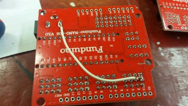

ik heb nu toch ook gemerkt dat zelfs 6 servo's niet echt lekker werkt op de arduino. hij doet dan soms raar en begint het low power ledje te knipperen, als ik er 5 laat aan sturen is er geen probleem.
ook wil ik nog iets in programeren dat de servo's worden los gekoppeld zodra er geen input wisseling meer plaats vindt. moet kunnen met Detach commando. voorkomt dan brommen na bereiken van positie.

Beste Paul,
Eerlijk gezegd krijg ik het idee dat die Emax servo's meer stroom trekken dan we denken
Ik kan daar niets over vinden, maar dacht dat je een Uno chip maximaal met 0,5 A kunt belasten.
Edit: 40 mA per I/O pin
Bron: http://store.arduino.cc/product/A000066
Voor de Nano: http://arduino.cc/en/Main/arduinoBoardNano
Dat zou dan gelden voor de stuurpinnen
, want de voeding van de servo's gaat parallel over de voeding van de Arduino.
Hier werkt het zoals eerder gemeld nog het beste met een 12V-2A stekkervoeding.
Punt is dus: hoe kom je erachter hoeveel stroom er door de chip gaat voor de besturing.
Die digitale dingen verbruiken immers ook stroom als ze in positie zijn....
Dat zou kunnen verklaren dat het met de Nano bij 5 servo's ophoud, je geeft zelf al aan dat het low power ledje gaat knipperen

Hoi Frank,
ik denk dat de servo's te veel vcc power van de 5v supply op shield vragen en dat daarom de nano dan ook de weinig spanning krijgt. Ik heb ook duurdere vergelijkbare shield gezien met aparte servo power terminal, eens kijken of ik hier een eigen 5v op kan aansluiten.
Ondertussen ben ik druk bezig op het arduino forum met heel wat mensen om de code te herontwikkelen en een detach loop te programmeren na een aantal seconden zonder wissels om te zetten, zodat er wat minder gepruttel op de baan is.

Hoi Frank, en anderen,
ik heb nog een bug ondekt in de nieuwe code waardoor hij soms sweept, dus even nog niet gebruiken, we kijken of we er wat aan kunnen doen.
ik ben al blij als er 6 op kunnen, maar heb nog niet genoeg power, externe stroom apart van de arduino voeding gaat niet goed heb ik gemerkt. Als de power van de arduino eerder er af gaat als de servo's dan volgt ook een sweep. Later maar eens testen als ik een 5v voeding gebruik om de arduino en de servo's apart te voeden.
ik kom er op terug. ben nog niet helemaal tevreden over het functioneren van de nieuwe code.

Aparte voeding voor servo's en Arduino lijkt me toch het experiment waard, Paul. Heb het over een UNO.
Daarbij ervoor zorgen dat de spanning over de set pin's later afvalt dan die over de servo's. Zoiets.
Voorlopig werkt het hier het best op een 2 Amp. netvoeding.
Vreemd is dat de servo op pin A5 resp. 9 sweeps vertoont, te pas en te onpas na inschakelen/reset.
De ene keer gebeurd dat gelijk, de andere keer tijdens het omzetten van de schakelaar.
Daarom mijn volgende kwestie/suggestie:
Maakt het uit tijdens uploaden of de/een oude sketch al verwijderd is voor het uploaden en functioneren van een nieuwe
Wat ik tot nu deed is eerst de chip laden met blink. Daarna de nieuwe code uploaden
En 2: Misschien een backupvoeding

Hoi Frank,
je kunt zonder problemen de sketch uploaden naar de arduino, het maakt niet uit wat er voor heeft ingeladen gezeten, dat wordt gewist.
voor de voeding denk ik er over om een 2A 5v net voeding te gebruiken (kosten 2,5 euro uit china) dan de 5 v voor de arduino en de 5v voor de servo's te scheiden zodat ze wel dezelfde voeding hebben. Evt, zou nog een elco op de arduino er voor kunnen zorgen dat de spanning op de arduino altijd langer aan blijft dan die spanning op de servo's.
ik zie in de code geen wezelijk verschil tussen een ingang 4 en ingang 5 dus waarom hij bij 5 sweept, geen idee, eerst maar eens zorgen dat die vreemde sweeps bij rust er uit gaan... we zijn dus nog in ontwikkeling.,

Re: Analoog Servo's Schakelen met Arduino - K.I.S.S.
Hoi Paul
Kan je eens in een tekeningetje of foto laten zien wat je bedoeld met de vcc voor de servo doorlussen.... ?
Thanks.
michael
Thanks.
michael
heren,
even niet meer did draadje in de gaten gehouden, maar ik zal alsnog met foto toelichten wat ik bedoelde.
De servo shield gaf de 5v van de arduino af aan de 5v voeding (rood) van de servo. Dit trekt de arduino niet. Daarom heb ik de koper baan doorgeslepen en met een draadje de 5v van de input van shield afgetapt. Nu pakt de servo rechtstreeks de spanning van de voeding. Omdat deze aan elkaar zit kun je nu geen problemen krijgen dat er wel spanning op de servo staan en niet op de nano (dit zou de servo in de war brengen door gebrek aan stuur signaal).
voor elke shield heb ik een losse 5v 2A adapter gekocht.
