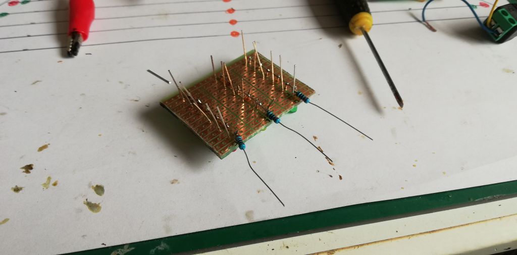

vanmorgen begonnen met de printplaat waarop de controlelampjes voor het schaduwstation moeten komen.
de eerst zes zijn middels de kathode, die onderling verbonden zijn doormiddel van aan elkaar solderen, op printplaat zijn gemonteerd en voorzien van een weerstand.
aan de pennen die er nog opstaan komen dan de draden die zorgen dat ze als er geschakeld is/wordt gaan branden.

Berichten: 3926
Ik weet niet wat je precies van plan bent, maar over het algemeen is het beter om elk ledje zijn eigen weerstand te geven. Als er nu meerdere ledjes aan gaan, dan branden ze maar zwak.
janiegein
Berichten: 3554
Bericht door janiegein »
Maarten;
ik heb zoals je weet niet echt verstand van elektronica maar ben dit toch niet met je eens, immers iedere led krijgt zijn eigenstroomtoevoer en met zijn alle zijn ze in drie groepen gecombineerd gezamenlijk verbonden met de massa.
iedere led krijgt voeding afzonderlijk van eigen relais.
iedere led wordt afzonderlijk geschakeld via eigen relais.

fenix
Berichten: 611
Lid geworden op: 04 apr 2019 14:26
Bericht door fenix »
Hallo Jan,
Zelf denk ik ook meer in de lijn van Maarten.
Door meerdere leds over dezelfde weerstand aan te sluiten, is er per led minder spanning en minder stroom beschikbaar, dus branden ze zwakker.
Bij meer stroom door een weerstand, pakt die weerstand een grotere spanningsval.
Met ingewikkelde integraal rekenmethodes is vast wel uit te rekenen hoeveel stroom en spanning er voor de ledjes overblijft, maar het komt er op neer wat ik al schreef, minder stroom en minder spanning per led, dus zwakker branden.
Ik heb het voor de leuk ooit eens geprobeerd toen ik bezig was met de 7 ledjes in dat huisje voor mijn baantje en het is zo'n groot verschil dat je bij 2 leds al de beide leds niet meer ziet branden als je de weerstand niet aanpast.
Bij mij heeft altijd elke led een eigen voorschakel weerstand.
groetjes, Fenna

janiegein
Berichten: 3554
met mijn bibberhanden wel het printplaatje voor de seinen in elkaar gekregen;
de zichtzijde;
en de bedradingszijde;
alle pinnen die dus aan de massazijde van de led zitten zijn afgeknipt direct boven de gezamenlijke pen van de weerstand .
aan ieder zichtbare pin komt dan alleen een plus draad voor desbetreffende lampje en dan gezamenlijk op de min.
heb dit geprobeerd om ieder pin een plus te geven en alle zes branden keurig netjes even fel.
dus op deze manier behoeft niet ieder lampje een eigen weerstand.
we gaan het in de opbouw zien.

Berichten: 3926
Als je ze één voor één voedt met de plus branden ze inderdaad even fel. Als je ze allemaal tegelijk voedt dan branden ze ineens een stuk minder fel. Ze krijgen dan nog maar 1/6 deel van de totaal beschikbare stroom.
Als solderen een uitdaging voor je is begrijp ik je keuze voor één weerstand. Verder is het verkeerde zuinigheid, punt.
janiegein
Berichten: 3554
Maarten ik begrijp wat je zegt maar of je op € 0,15 cent bezuinigen door minder weerstanden te gebruiken verkeerd bezuinigen noemt daar zet ik toch vraagtekens bij.
dat ik bewust minder weerstanden gebruik heeft een duidelijke reden.
ten eerste bibberende vingers dus een rampgebeuren voor fijn soldeerwerk .
ten tweede heb ik proefondervindelijk uitgevogeld dat het met deze opzet werkt dus waarom meer prutswerk uitvoeren dan strikt noodzakelijk.
daarnaast is het door mijn reumahanden zeer problematisch ( dit tezamen met al de andere lichamelijke ongemakken ) om alle fijn werkzaamheden op juiste wijze uit te voeren maar maak er het beste van en hoop voor jou dat als jij mijn leeftijd bereikt niet met de beperkingen die ik hebt moet leven waar ik mee moet dealen en leven en het van mezelf best wel knap vind hoever ik toch kom.
wat niet wil zeggen dat ik me door jouw commentaar voel aangesproken. even goede vrienden.
ik ga gewoon verder op de door mij ingeslagen weg en tracht van dit project ook weer een succes te maken.
