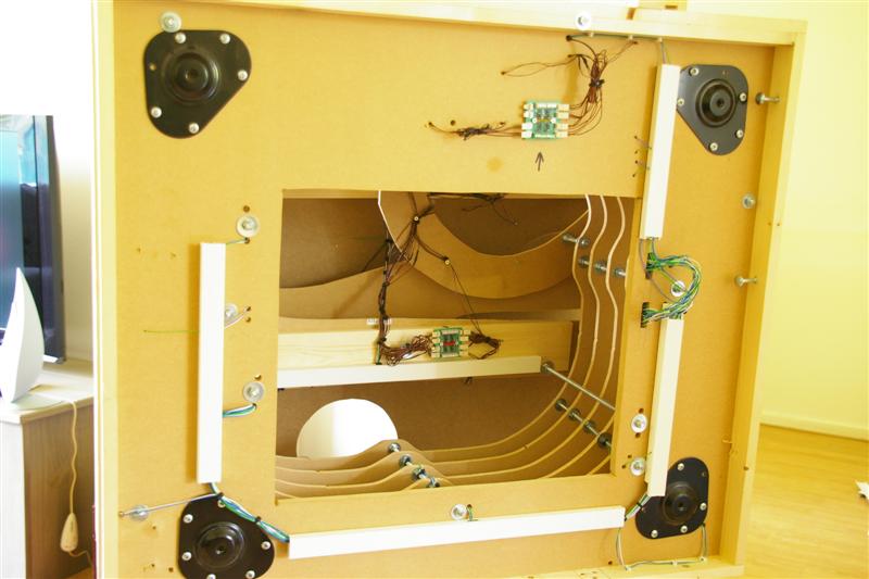

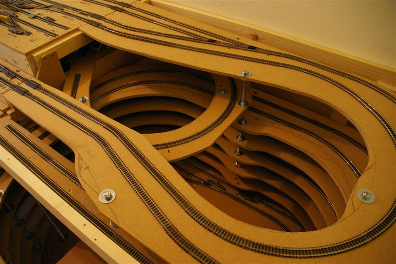

vandaag maar weer eens een stukje gebouwd aan de helix.
ik heb nu de aansluiting naar het station af en een aantal aanpassingen gedaan.
ik heb de blokken langer gemaakt door een aantal wissels te verwijderen.
nu kunnen alle lange treinen op het station.
de complete helix met aansluitingen heb ik gemonteerd met 8 draadeind en natuurlijk moeren en platen.
het geheel is bijzonder strak en stabiel geworden.
groetjes henry
groetjes henry

Re: henry's nieuwe baan
vandaag de tafel waar de helix inzet afgebouwd en ben begonnen met de draadsalade weer op orde te krijgen.
door de sloop moet alle bedrading worden vervangen en op de zelfde wijze weer worden aangesloten.
ook op het station de rails verandert en gelijmd.
drukke dag
wordt vervolgd
groetjes henry
drukke dag
wordt vervolgd
groetjes henry

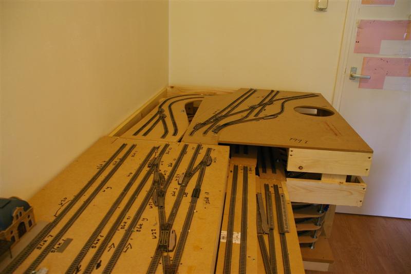

zoals beloofd de foto's van de stand van zaken tot nu.
de tafel is weer klaar en alle bedrading incl. de wissels zijn weer aangesloten.
aanstaande week gaat de rest onder het mes en worden de andere knelpunten weggewerkt.
wordt vervolgd
groetjes henry
wordt vervolgd
groetjes henry

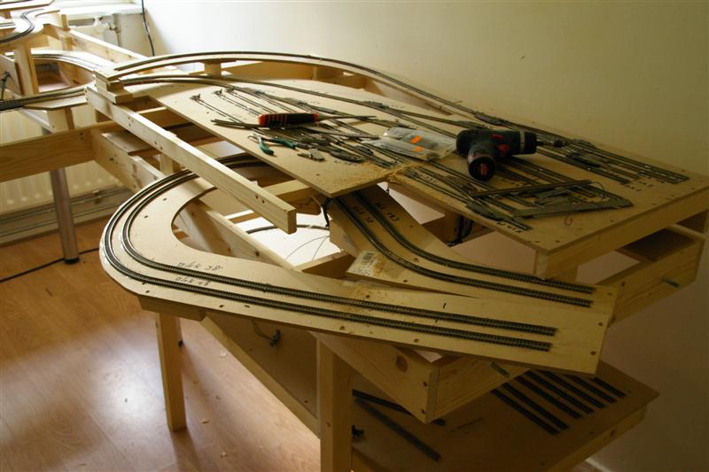

gisteren en vandaag bezig geweest met het vervolg van de nieuwe baan.
na veel wikken en wegen is het gelukt om de verstopte boog eronderuit te krijgen, moet nu wel wat bedrading opnieuw aansluiten maar dat is me wel waard.
vanavond beginnen met de nieuwe rails te leggen, r2
tevens de meegebogen wissel in het onderste schaduwstation vervangen voor een normale.
wordt vervolgd
groetjes henry
wordt vervolgd
groetjes henry
- Afbeelding 368 (Medium).jpg (65.59 KiB) 3639 keer bekeken
Laatst gewijzigd door henry op 21 okt 2010 15:52, 1 keer totaal gewijzigd.
"leermomentje" ahuuum.
Die verstopte lus wordt nog een probleem henry aangezien je buitenste boog daar al R2 is. en deze volledig rond loopt.
Als het kan zou ik er een R2 binnenboog van maken, en buiten een flex langs leggen. zodat je de bocht zo glooiend en krap mogelijk kunt houden.
Als je buiten ook R2 gaat doen wordt krijg je een recht stuk er tussen en dan gaan de wagons slingeren als je daar met een HSL doorheen denderd.
(aangezien dit doorgaand verkeer is)
daarnaast is je lus meer als 180 graden waardoor het lastig wordt om alles met een recht stukje op te lossen zeker in de slinger die terug naar voren komt!
plan het maar eens in Winrail voordat je bouwt!
