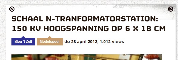

Even iets anders tussendoor: zoal je misschien weet (en anders zie je het in onze sig) staat Lemland op Mancave. En als we dit kwartaal de meeste lezers hebben, krijgt Lem een bon voor 50 euro. Nou, ik heb een vermoeden dat het erg helpt dat ik jullie aandacht daarvoor vraag, want vanavond hebben we de duizendste lezer gehad. Dat is erg veel, het top artikel heeft er zo'n 1300 en die staat er al een paar weken en de meeste artikelen hebben hooguit een paar honderd lezers.
Daarom: dank aan iedereen de de moeite heeft genomen om even het artikel te lezen! (en: op naar de 2000!
