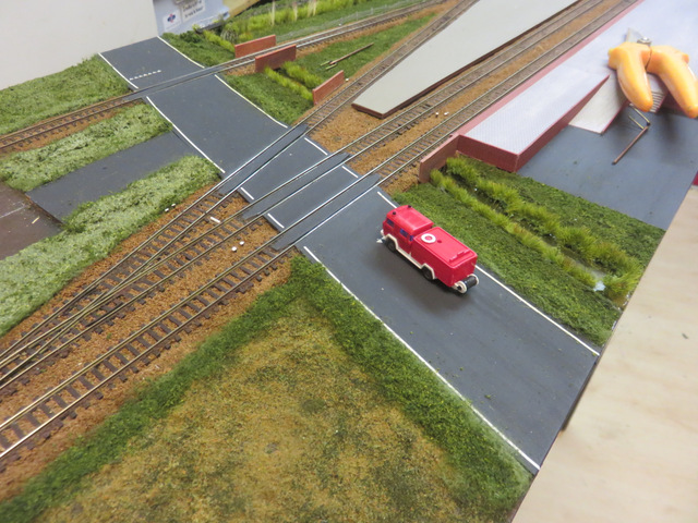

Re: Enkelspoormodule NSpoor Zuid-Limburg
Het hangt er wel vanaf in welk tijdperk je baan zich afspeelt. Vroeger waren de normen een stuk krapper dan nu, o.a. omdat er domweg minder verkeer was en voertuigen kleiner waren. Ook de belijning is in de loop van de jaren flink aangepast.athmulder schreef: ↑09 aug 2020 19:53 Beste Frank,
ja de weg is redelijk breed, maar vrachtauto's voor de losweg moeten er wel een draai kunnen maken en dat moet geen uren duren gezien de overweg. Meestal maken we wegen trouwens veel te smal. Deze is 5,5 cm breed tussen de strepen en dat is dus 8 meter 80. Er is geen aparte fiets- of wandelstrook, maar een wandelstrook zou ik aan een kant nog kunnen maken. We zitten immers in een dorp. Deze weg is niet bedoeld als doorgaande weg, maar heeft vooral lokaal (vracht)verkeer.
Op 80-km wegen is de huidige norm dat de wegbreedte 7,50 meter is (CROW-norm), maar dat is dus zonder aparte ruimte voor fietsers. Elke rijstrook moet daarbij minstens 2,75 meter breed zijn en dan zit er tegenwoordig een 'loze' strook tussen de rijstroken.
Ik zorg binnenkort voor een foto met een brandweerauto erop.
mvg, Ab
Overigens is de 7,50m die je noemt wel minimaal, de laatste CROW-normen spreken liever over optimale en minimale maten, waarbij men een afpelmodel gebruikt om compromissen te sluiten (bijv. vanwege ruimtegebrek). Als wij een 80 km/h wegvak laten aanleggen kom je al snel op een dwarsprofiel van ruim 8,50m, in het ideale geval (met grasberm) op 11,5m, zonder bermverharding. Maar aannemers willen om een of andere reden altijd richting die 7,50m...
Ik moet eerlijk zeggen dat ik de breedte van de weg tevoren niet had gemeten, maar ik had in mijn hoofd de situatie zoals die ook bij de overweg in Roermond een jaar of dertig (?) geleden aanwezig was, en een jaar of 15 geleden nog in Zutphen: een vrij brede weg die meerdere sporen kruist.
hierbij twee foto's van een brandweerauto op de weg:
Een paar jaar geleden had ik al overwegbomen gemaakt en die passen precies. Het duurt alleen nog lang voordat dat ook echt gaat functioneren. Veel plezier had ik in elk geval al met het boren van de gaatjes in de buisjes van 1,5 mm...
Mvg, Ab
Mvg, Ab

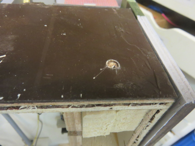

Ik had gedacht in september al verder te kunnen werken aan de module. Vorige week heb ik voor het eerst de aangrenzende brouwerij-module gekoppeld. Het paste in principe precies, behalve dat de voorzijde van de brouwerijmodule blijkbaar niet helemaal loodrecht staat, zodat de rails nogal ver van elkaar af komen te liggen. Meestal hindert dat niet erg, omdat de rails recht liggen, maar een trein met kleine wielen komt toch makkelijk vast te zitten. 3 mm is trouwens wel heel veel:
Nu moest de voorzijde van de module van de onderste schroeven worden ontdaan, om met mijn zeer nuttige multitool van onderen een inkeping te kunnen maken. Dat was in een paar minuten gebeurd.
Zoals je ziet is de zaagsnee niet al te diep en ik moest even afwachten of het effect (met weer ingedraaide schroeven) goed genoeg was.
Ik ben tevreden (minder dan 2 mm) en we zullen zien of er problemen optreden. Dan moet de zaagsnee misschien toch dieper worden.
Ik had al eerder opgemerkt dat de dikte van het hout tegenwoordig niet meer zo stabiel lijkt als vroeger, maar ik had niet verwacht dat ook het zagen niet meer onder een hoek van precies 90 graden gebeurde. Gelukkig is er toch wat aan te doen en hoewel het niet direct bij deze module hoort, is het toch van groot belang dat de treinen overal zonder haperingen doorrijden.
