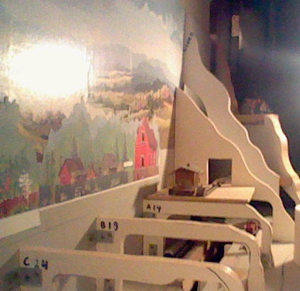

Die achtergrond werkt goed! Je moet goed kijken om te zien dat er geen echte diepte is, knap!

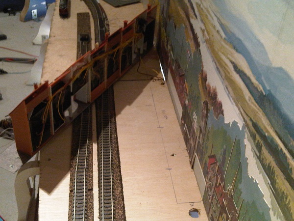

Dank je. Het zijn geschilderde achtergronden van MZZ. De basis is multiplex. Daarop een achtergrond uit een dioramaset uit de jaren '70 van Minitrix. En vervolgens vier laagjes van telkens achtergronden van MZZ, die passen het beste bij de sfeer van de (halve) huizen. Per blad zijn de gebruikte delen uitgesneden, langs dakranden en gebladerte.
In het eerste plaatje uit de oude doos zie je alle lagen over elkaar, je ziet hier goed dat het verschillende laagjes zijn. Verder zie je dat er alleen op twee plaatsen de achtergrond doorloopt tot de grond. Dat zijn namelijk de plaatsen waar in de huizenrij een poort zit.
Op het oudere tweede plaatje zijn nog niet alle lagen aangebracht. Vanwege de spiegeling van de Minitrix afbeelding en het strijklicht kan je de verschillen goed zien.
Eerst vond ik het witte snijrandje storend, nu zie ik dat het ook wat toevoegt aan de diepte.

Ja die achtergrond geeft nu een toevoegende waarde aan de modelbaan.
Zelfs op de foto,s zie je nu sfeer en heel mooi dieptewerking.
Die opzet is geslaagt.
