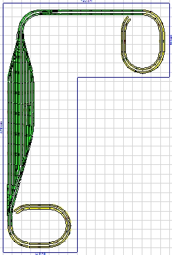

wat vinden jullie van dit schaduwstation....
14 dec nieuwbaanplan.jpg (75.76 KiB) 4469 keer bekeken

Zolderspoor
Berichten: 827
Locatie: Zwolle
Re: zolderbaan van De SpoorfaNaat...
Bericht door Zolderspoor »
Wat ik hiervan vind? Een heel eind de goede richting op.
Mijn advies is alleen nog om van het rechtse wachtstation ook een "dropje" te maken, zodat alle sporen even lang zijn. Er is geen enkele reden dat de noordelijke uitgangsboog precies naast de noordelijke ingangsboog moet liggen.
Als het kan probeer dan het wachtstation zo veel mogelijk vooraan te leggen, desnoods schuin. Is wat gemakkelijker als je moet hersporen.
Als ervaringsdeskundige zeg ik dan nog: gebruik de nieuwste wissels voor het moeilijkst te bereiken gedeelte. De verleiding is om juist voor het onzichtbare de oudste meuk te gebruiken. Maar bedenk dat juist dat materiaal het eerste kapot gaat.
matthijskuiper
Berichten: 313
Lid geworden op: 21 okt 2012 12:30
Bericht door matthijskuiper »
Rob heeft inderdaad gelijk als je de uitrit achter naar rechts doet heb je alles ongeveer even lang. en misschien een idee om de sporen aan de andere kant van de tafel te leggen zodat je er dichter bij hebt liggen. mocht eht dan ontsporen kan je er nog beter bij. Maar dit is wel redelijk wat bedoelt wordt.
Verder kan je een los spoortje leggen om treinen op in te zetten in uit te halen, dan hoef je daarna niet in je baan te reiken.

Zolderspoor
Berichten: 827
Locatie: Zwolle
Nee, niet dwars. Maar een beetje scheef. De zuidzijde op het huidige punt en de generale lijn in het noorden zo ongeveer uitkomend in het 6de vakje van links en het derde (hele) vakje van boven. Een tikkie diagonaal.
Probeer vanwege de bereikbaarheid in geval van calamiteiten de sporen zo ver mogelijk naar de voorkant te halen.
SpoorfaNaat
Berichten: 233
Lid geworden op: 05 okt 2012 18:51
Bericht door SpoorfaNaat »
bedoelen jullie zoiets.......
ik heb ook 3 opstelsporen vooraan geplaatst om loc's op het schaduwstation te kunnen plaatsen.
sorry spoorzolder ik lees je berichtje net pas.
14 dec nieuwbaanplan.jpg (94.01 KiB) 4800 keer bekeken

Zolderspoor
Berichten: 827
Locatie: Zwolle
Prima. Nog veel beter. Niks meer aan veranderen.
matthijskuiper
Berichten: 313
Inderdaad dat is wat ik bedoelde.
Dan is er nog 1 ding om op te letten, dat is de binnenbocht op de zuidelijke helix, als die niet te krap is is de baan helemaal goed.
En te krap hebben we het over kleiner dan een R2 en eigenlijk bijvoorkeur een R3. Maar dat gaat je wel lukken denk ik.
