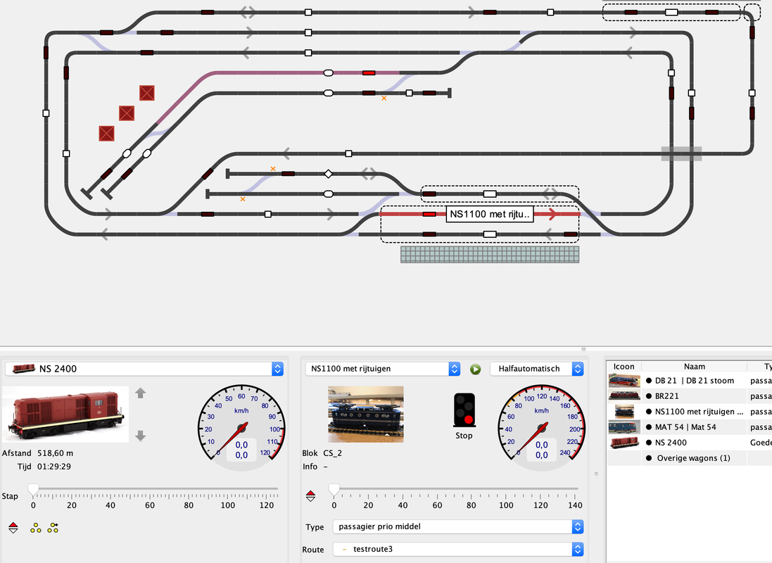

Ik pak iedere keer iets aan waar ik zin in heb. Weinig gestructureerd, maar ja het is een vrijelijk besteding.
De baan heb ik helemaal ingedeeld in blokken en in blokken bezetmelders aangebracht. Het was gepuzzel om de baan in iTrain te tekenen, maar uiteindelijk is dat aardig gelukt. Treinen heb ik automatisch testrondjes laten rijden en zowaar ze deden het nog ook en stopten bij stations.
Ik kan nu treinen automatisch laten rijden en daarnaast handmatig een trein besturen. Het vergt nog wat oefening en fijn regelen. Ik moet nog uitzoeken hoe ik een trein bij een station laten laten stoppen precies langs het perron.

Hoi Jaap
Je moet je trein wel goed geijkt hebben , maar dat is zekermogelijk !
(onderstaande uit voobeeldbaan Itrain)

@Roelie001; dank voor de tip. Bij 1 station werkt het goed. Bij een ander station moet ik alles nog een keer goed nameten.

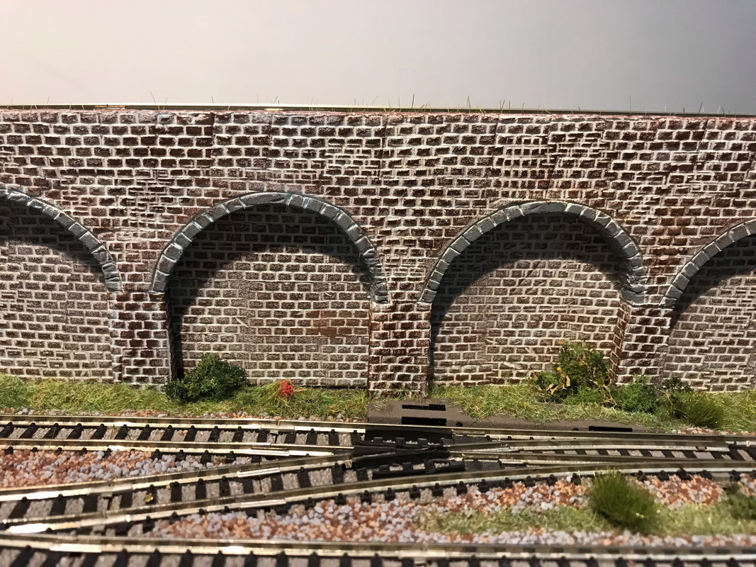

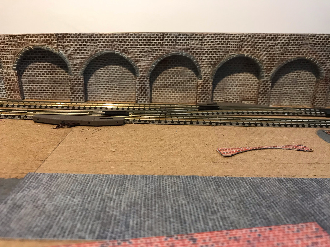

Mijn eerste probeersel met een muur in gps heb ik afgebroken. Het resultaat was niet naar mijn zin. Te grof en verkeerde kleur. Het zal beginners wel meer gebeuren.
Ik heb een wissel toegevoegd en een aftakking gemaakt onder het talud. Die aftakking zal tzt gaan naar een uitbreiding van een meter die ik nog kan maken aan de tafel.
Daarna heb ik een nieuwe muur gemaakt langs het talud. Met een stempel heb ik de steentjes in de gps gedrukt en daarna geschilderd. Ik ben wel tevreden met dit resultaat.
Nog wat gras en struiken toevoegen en dan gaat het er leuk uitzien.

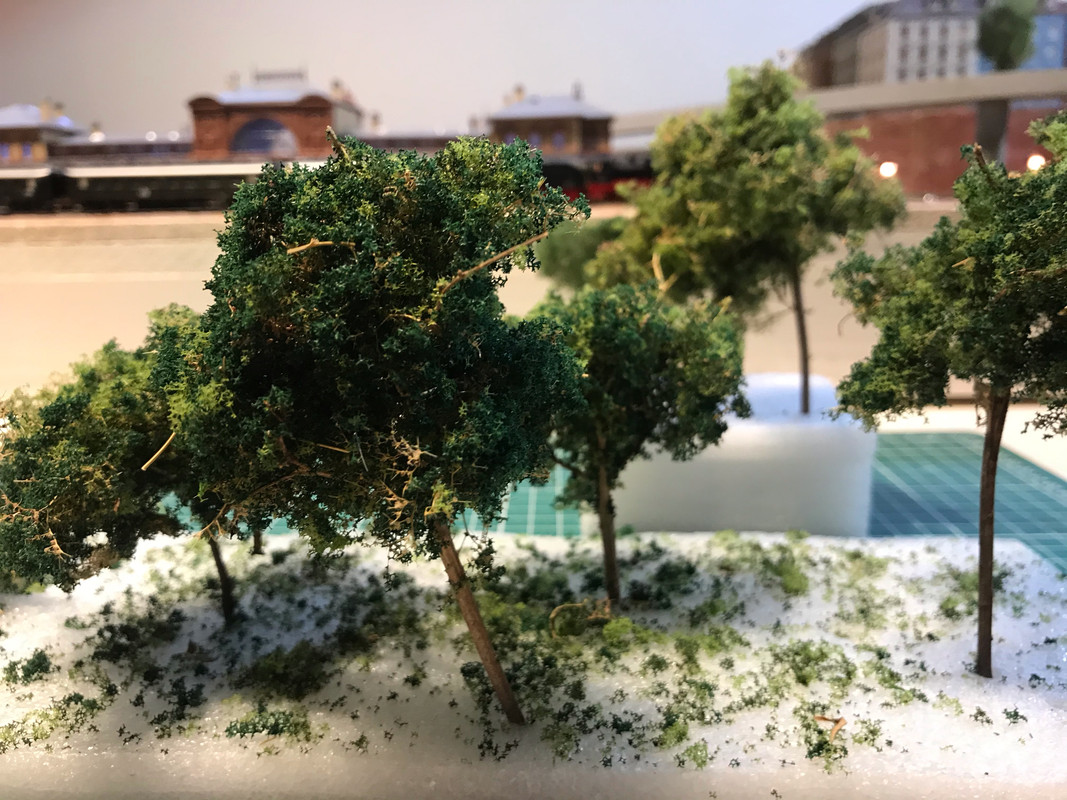

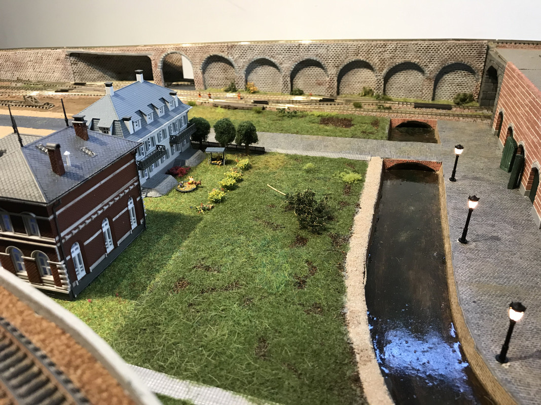

Toen ik begon met mijn treinbaar dacht ik vooral met treinen bezig te zijn. Maar ik heb gemerkt dat ik het erg leuk vind om aan de scenery te werken. Ik lees er veel over de ervaringen van anderen op deze site. En natuurlijk gaat er ook vaak iets mis en lukt het niet meteen zoals ik gedacht had.
Ik heb een paar stadsvilla's gebouwd langs de Stationsweg. Daar achter moet een park komen met bomen die ik nu aan het maken ben. De uitgebloeide bloemen van de hortensia's uit de tuin zijn een goede basis. Die kleed ik aan met zeeschuim, sluitlijn er op en dan het blad er op. Om te fixeren daarna nog met blanke lak bespuiten. Ik vind het wel aardig worden.

Voordeel van boompjes maken is dat ze eigenlijk nooit kunnen mislukken. Ook in het echt heb je soms de bizarste vormen. Jouw boompjes zien er in ieder geval prima uit zo. :Thumb :Thumb

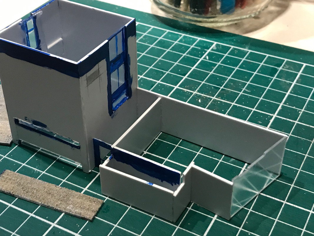

In dit forum lees ik zoveel over zelfbouw met mooie resultaten. Ik ben er ook maar eens aan begonnen en heb ons huis nagebouwd met polystyreen. Voor een eerste probeersel ben ik zeer tevreden.
Nog een paar details bijwerken en het huis mag op de baan.

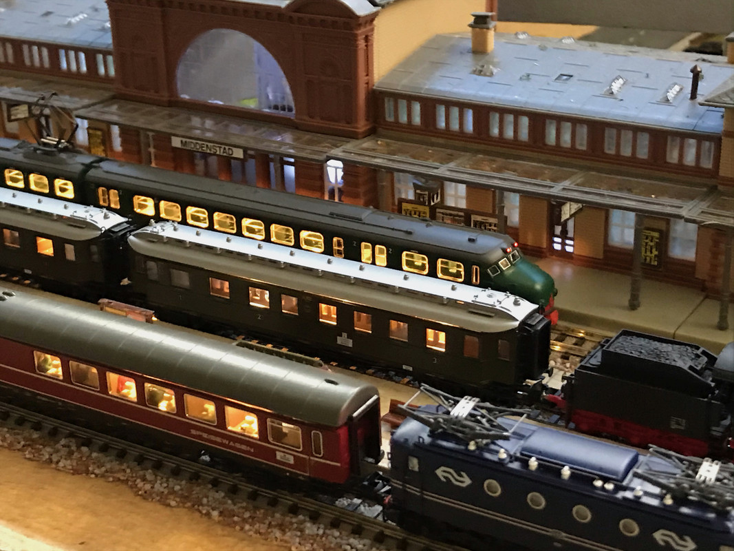

Ik vond dat er licht in de treinen moest komen. Bij Digikeijs lichtstrips besteld en aan het prutsen gegaan. Er blijken zelfs in mijn bescheiden treinpark toch heel wat verschillende aansluitingsmogelijkheden en onderstellen te zijn.
Bij wagons die ik 2e hands kocht heb ik het eerst maar eens uitgeprobeerd.
De digikeijs sleepcontacten passen niet erg goed. Die zou ik met secondenlijm moeten fixeren.
Sleepcontact van FLM is makkelijk te bevestigen nadat ik een set wielen had verwijderd. Naast de wagon zie je de verschillende sleepcontacten.
De led strip is makkelijk in te korten. Met dubbelzijdig plakband heb ik de stip aan het dak bevestigd.
De metalen verbindingsstrip voorkomt dat je een draadje van het sleepcontact naar binnen moet aanbrengen. Nadeel is dat soldeer er niet op houdt. De bedoeling is het contact met een schroefje te maken, maar een passend schroefje had ik natuurlijk niet. Ik heb dat opgelost door de draad door het gaatje te voeren en om de strip te wikkelen en vervolgens de draad wikkeling vast te solderen en het gaatje met soldeer te laten vollopen. Het werkt prima.
Het resultaat. Ziet dat er niet leuk uit. Aanvankelijk flikkerde het licht; dat kwam doordat de wielen erg vuil waren. Na grondig schoonmaken van de wielen met wasbenzine brand het licht zinder te flikkeren. Wat kwam er een vuil van de wielen!

Die verlichting heb je mooi ingebouwd Jaap. ;)
