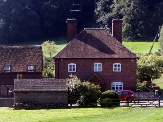

Er komen nog kippen buiten naast de schuur als deze op z'n plek staat.
Eerst het woonhuis en de bijschuurtjes nog bouwen.
Daarna een nieuw module tafeldeel maken en er alles op plaatsen.
Dus nog werk zat !
Dit is een situatie op later tijdstip. Ik maak het als onderstaande foto.
Veel meer rommel er om heen, is leuker . Anders wordt het te netjes !

Ik ga weer eens wat knutselen.
Eerst de onderdelen bijeen brengen.
Het woonhuis zoals het nu is.
Deze modernere ramen wil ik niet .
Zo waren ze vroeger, dus eigenlijk leuker.
Deze achterkant heeft nog wel de oude ramen.
Dit gaan ze worden. de voorzijde heeft iets grotere ramen dan de achterzijde.
Ik heb gewoon niet genoeg van de zelfde.
Kees
