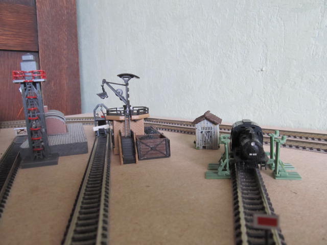

baanafm. 200cmx70cm/indien foto plaatsen lukt!!Buitenste baan is digitaal (lokboss).Onderhoud van de stoomloc nà dienst (water,zand en kolentoevoer)staan allemaal naast mekaar op toegangsspoor naar draaischijf,kan dit definitief zo blijven?Andere vraag is, waar in de loc lost men zand?groetjes ana&dig

is er echt niemand die kan antwoorden op mijn vraag:waar wordt het zand in loc gestort?Alvast bedankt om te antwoorden; andere vraag was:is het realistisch de toevoer van water zand en kolen op éénzelfde lijn te
plaatsen aub,zoals U kan zien op de foto? mvg ana&dig

Frustrerend is dat inderdaad als er geen reacties komen. Ik heb er zelf niet veel verstand van en zou zeggen dat het best kan.
Alleen belemmerd het dan wel je treinverkeer. Als er kolen of zand/water ingenomen wordt, dan blokkeer je de hele toeloop naar de draaischijf.
Ik zie veel andere banen waarbij de onderdelen (Kolen, zand, watertoren) los van elkaar of elk een eigen spoor hebben.
Zand gaat in bakken in de loc, zodat dat via de wielen gestrooid kan worden. Dat is bij elke loc weer net ff anders. Maar je loc er gewoon laten stoppen, dan wek je het idee dat er zand ingenomen wordt.

Bij een stoomlok staan de zandkasten bovenop de liggende ketel. Ze zijn meestal vierkant. De afwikkeling in een stoomdepot is als volgt:
controleren op bedrijfszekerheid
kolenladen
rookkast reinigen
slakken verwijderen/water innemen
zand bijvullen
eventueel lok draaien en in lokloods plaatsen
Het kan allemaal op 1 spoor achter elkaar, maar meestal werden de behndelsporen parallel geplaatst, zodat de wachttijden beperkt bleven als meerder loks behandeld moesten worden.
Omdat je depot best groot is (7 opstelsporen) zou ik twee sporen naar de draaischijf leiden

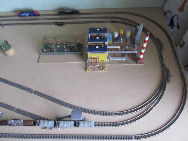

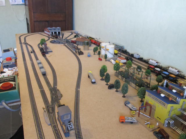

Re: idustriebaan
Geplaatst: 30 jan 2020 14:13
door ana&dig
Re: idustriebaan
Geplaatst: 30 jan 2020 14:20
door ana&dig
met deze fotos hebben jullie een totaal idee van de baan.groetjes ana&dig

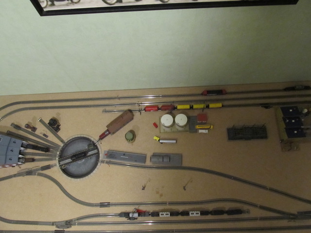

Re: industriebaan
Geplaatst: 04 feb 2020 11:06
door ana&dig
Re: industriebaan
Geplaatst: 04 feb 2020 11:11
door ana&dig
toch maar besloten om het onderhoud(kolen,water en zand)te verspreiden.Kan inderdaad oponthoud geven
aan de verschillende locs;dank voor jullie suggestie.

Het is jouw baan en je moet ermee doen wat jij leuk vindt, maar volgens mij ga je nu juist oponthoud en onnodig veel rangeerbewegingen over de draaischijf krijgen.
Stel Pietje, Klaasje en Keesje komen kort na elkaar binnen rollen en willen alle drie water, zand en kolen. Dan moeten ze zo’n 18-21 de draaischijf op en af voordat je ze van de watertap in de loods hebt. Tijdens deze bewegingen blokkeren ze dan ook nog eens de rest van het in-/uitrijdende materieel.

Ik zou het toch zoveel mogelijk lineair houden. Dus 1 spoor met alle installaties achter elkaar, zodat je in 1 lijn door kunt rijden. Als je erg veel locs moet behandelen, kun je 2 sporen parallel leggen, met de installaties er tussen, maar dat is hier niet direct noodzakelijk. Zo groot is dit depot nou ook niet.
Wat in ieder geval wel erg belangrijk is, is dat er een apart uitrijspoor vanaf de draaischijf is. Hierdoor kan een lok die in de lokloods klaar staat voor een volgende rit, zonder problemen naar de hoofdlijn/station rijden. Dit uitrijspoor loopt niet langs de installaties omdat het anders geblokkeerd zou worden door loks die bekoold en ontslakt worden...
Verder waren in principe alle installaties te bereiken zonder de draaischijf. De reden daarvoor is dat de noodzakelijke installaties (kolen, water) ook te bereiken zijn als de draaischijf defect is. Zeker water is belangrijk: als een stoomlok zonder kolen komt te staan, is dat het einde van de rit. Maar als een lok zonder water komt, is dat het einde van de lok....
Groet, Wim

ok bedankt Wim,zal kolentoevoer terug naast de waterkranen plaatsen;links van de draaischijf is mijn
uitrijspoor naar hoofdlijn.

Deze heb ik al eens eerder geplaatst hier ergens, misschien helpt het bijgevoegde plaatje.
Je kan overwegen om naast het aankomstspoor een extra spoor als vertrekspoor te maken. Zo scheidt je aankomende loks die worden schoongemaakt en bevoorraad van een vertrekspoor voor locs uit de loods. Zoals je in dit plaatsje ziet is 2 parallel sporen voor lokverzorging ook mooi.

door ana&dig
bedankt Erik-n-fan voor dit plannetje,geeft duidelijk beeld hoe het er kan aan toegaan bij een "lokverzorging".
Vertrek-en aankomstspoor is nu gescheiden op mijn baan.

door ana&dig
op volgende foto zie je links van de draaischijf mijn uitrijspoor,loc staat aan zandtoevoer,water- en kolentoevoer vinden plaats aan het inrijspoor.mvg Frank

Volgens mij is dat niets anders dan een bak zand in de lok die bijgevuld wordt bij lokverzorging door het erin te scheppen of het wordt van boven gestort in een bak in de lok.
Die is in de lok dan verbonden met buizensysteem/buisjes waar de zandkorrels uiteindelijk voor de wielen wordt gestrooid voor extra tractie ivm staal op staal van de wielen en de spoorrails bij hard optrekken en remmen.
Ik zou het nieuwe vertrekspoor op de draaischijf aansluiten. Dan kunnen loks meteen vertrekken ipv achteruit op het extra spoortje te moeten en dan weer vooruit te vertrekken.
Het enige wat je mist volgens mij is een put voor het ontslakken. Dit is alle gebruikte kolen / as dumpen en ketel schoonmaken.
