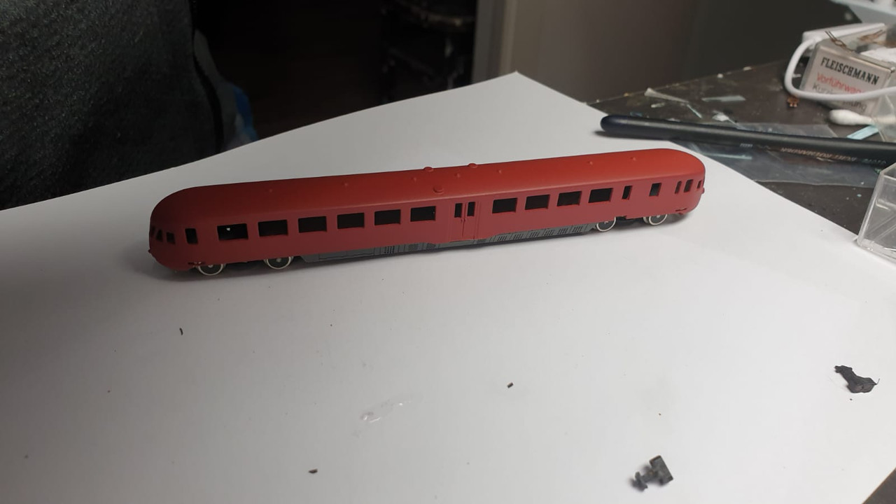

zoals eerder ook met jou gedeeld Pieter, maar misschien interessant voor de anderen is de de Br215 serie van Roco een geschikt draaistel voor deze maat (as afstand 18mm). Ik gebruik deze ook in mijn VIRM.
Hieronder een combinatie van een 3d kap van mitchel en een messing onderstel uit rest partij van Nedspoor uit 2001. Hierop heb ik bolletjes gesoldeerd om een staafje heen aan de onderkant van de plaat. Daarop klikt en draait het draaistel.
Hij staat nu echt heel laag, moet nog even kijken of dit goed gaat met de flenzen. Ik weet wel dat de DE2 van aterlier guarnero ook erg lage flenzen heeft, zo laag dat deze snel uit de rails loopt. Dat is dan wel jammer als je 1500 piek hebt betaald.

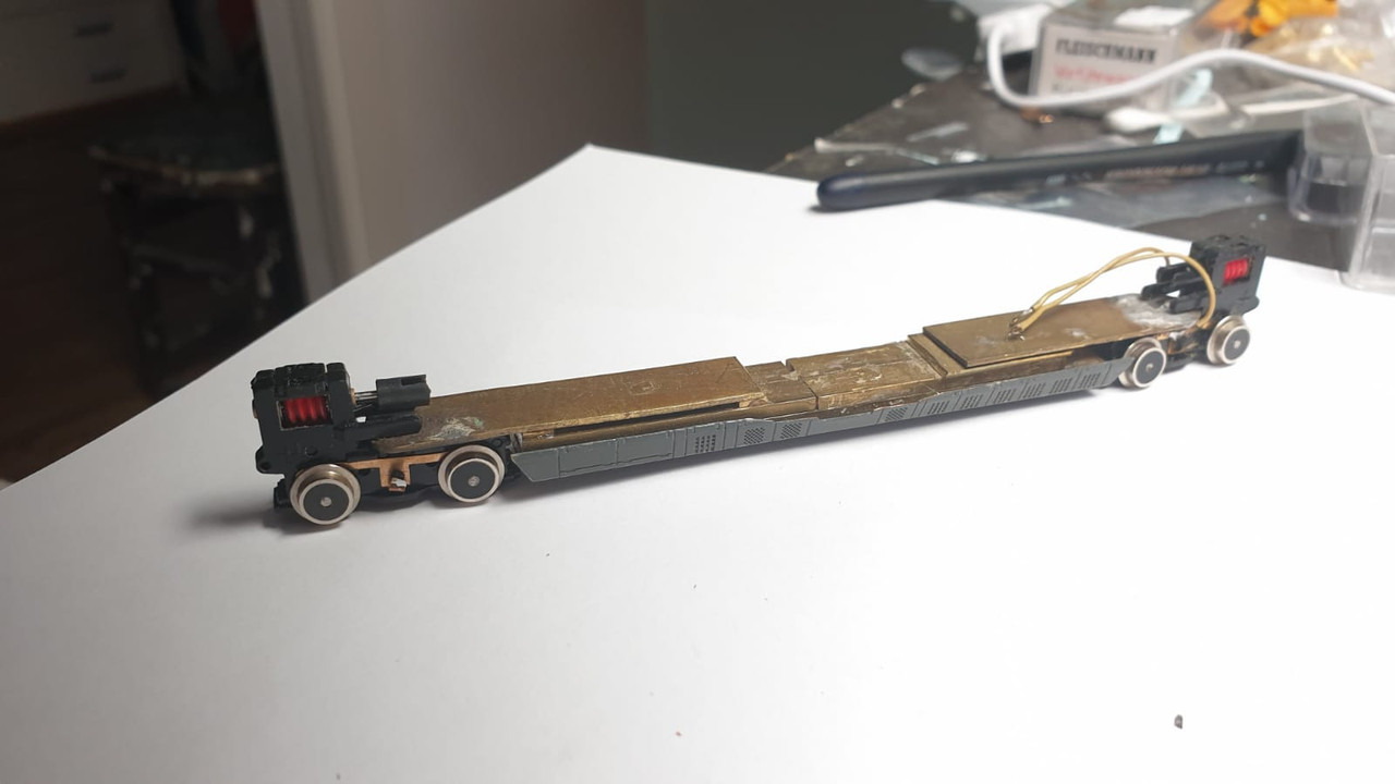

De twee roco draaistellen gemonteerd op messing frame
motor met vliegwielen nog los, ben nog even aan het nadenken of ik hem zo wil doen of korter er op met maar 1 aangedreven draaistel.

Dat ziet er goed uit Paul, bedankt voor je toelichting. Ik ben wel beniewd hoe de bevestiging er aan de onderkant dan uitziet en hoe het draaistel dan op z'n plaats blijft.
Afgelopen weekend heb ik een oude BR215 van Roco aangeschaft, dus binnenkort maar eens kijken of dit simpel inpasbaar is op m'n 3D geprinte chassis.

Paul_DMV
Berichten: 687
Re: PlanX DE2
Bericht door Paul_DMV »
Het draaistel klikt in elkaar en draait door een pen gat verbinding. De pen kan je maken in het frame met een stukje rond messing en dat door een gaatje heen steken en er in vast te solderen. In het draaistel zit ook een gaatje. De lipjes aan de boven kant moeten over de plaat kunnen glijden.

Duidelijk verhaal Paul, bedankt. Ik zie dat een Roco V200 een vergelijkbare aandrijving heeft. De asafstand is bij de V200 echter 20mm. Dat komt meer overeen met de werkelijkheid van een DE2, maar ik denk dat 18mm beter is in het kader van de compromissen. Mijn DE2 moet namelijk door een R2 bocht kunnen rijden.
Ondertussen ben ik wat verder gaan ontwikkelen aan het Jacobsdraaistel. Voor de wielen denk ik dat ik exemplaren van 5,2mm ga gebruiken. Die passen net even beter dan exemplaren van 6,2mm.
