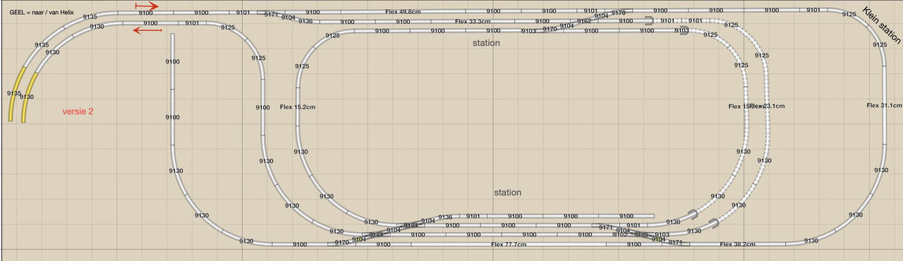

In versie 2 heb ik het eerste ontwerp versimpeld. De ruimte aan de linkerkant wordt echter nauwelijks benut.

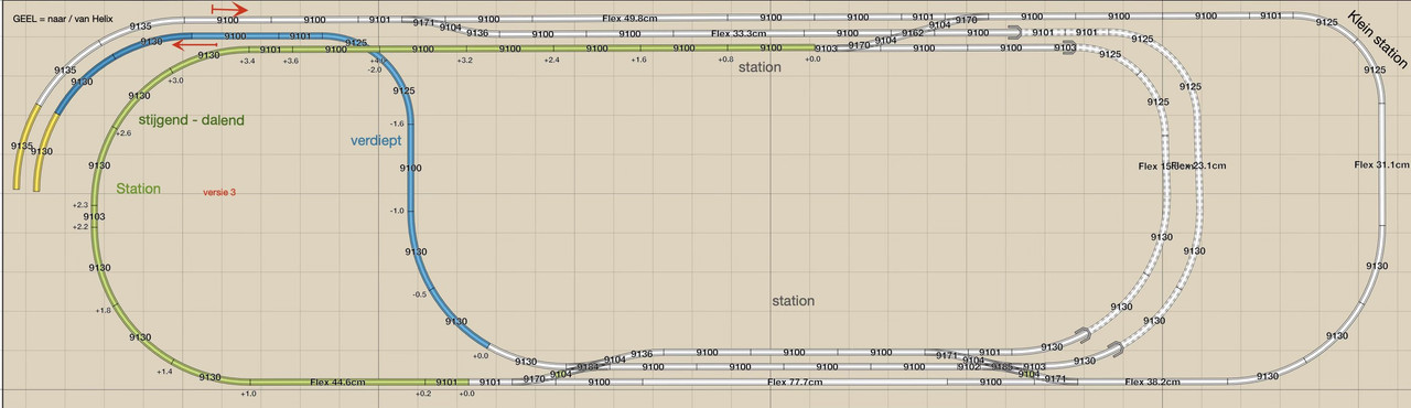

In versie 3 kwam ik tot de ontdekking dat bij kruisende sporen je niet alleen de hoogte in hoeft te gaan, maar sporen ook kunt laten zakken. Ligt voor de hand maar je moet het wel zien. Nadeel is dat het groene spoor zicht ontneemt aan de sporen daarachter en dat een mooi station maken lastig is.

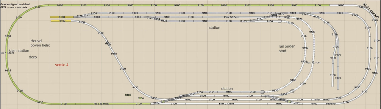

Ik versie 4 ben ik bijna weer terug bij af. Maar het ziet er nu wel strakker uit. Het linker deel wordt benut. Daar zouden nog rangeersporen kunnen komen.
Nadeel van alle versies is dat getrokken treinen alleen maar met de klok mee kunnen rijden. Dat is de consequentie van het gebruik van een helix naar een schaduwstation.
