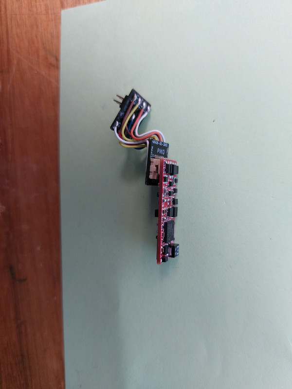

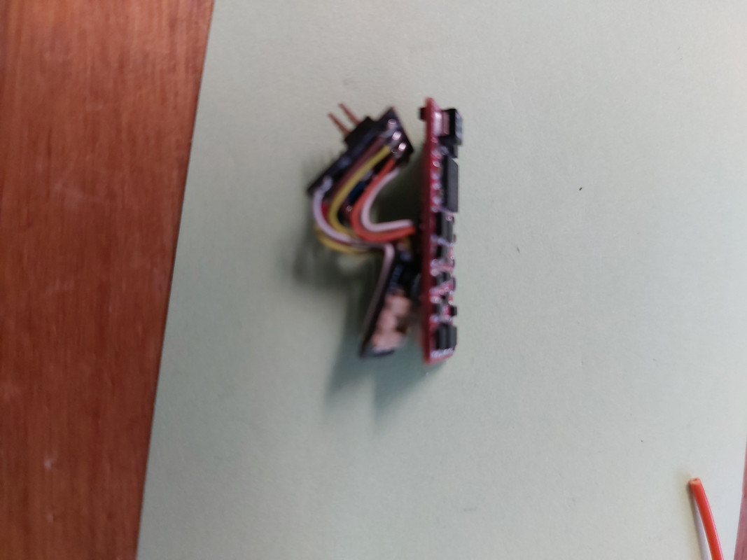

Domme vraag, maar kan een next18 decoder er op 2 manieren in?
Ik heb hem zo:
Maar de decoder richting boven lijkt ook wel te kunnen..
Maar goed, ik kon uitlezen, schrijven, alles werkte...
Had misschien beter een sd16a-4 kunnen kopen, die is veel kleiner, past er meteen in dus niet zoals in de handleiding staat van Piko wat plastic eruit hoeven halen, dan was de binnenkant ook gewoon mooi gebleven.
Ik ben een beetje sip, wellicht iets te voorbarig. Terugsturen lijkt me lastig, speaker zit al vastgeplakt etc. En als ie teruggaat moet ik een nieuwe binnenzijde bestellen. Zucht.

next18 kun je inderdaad omdraaien

Omdraaien heeft geen zin.
