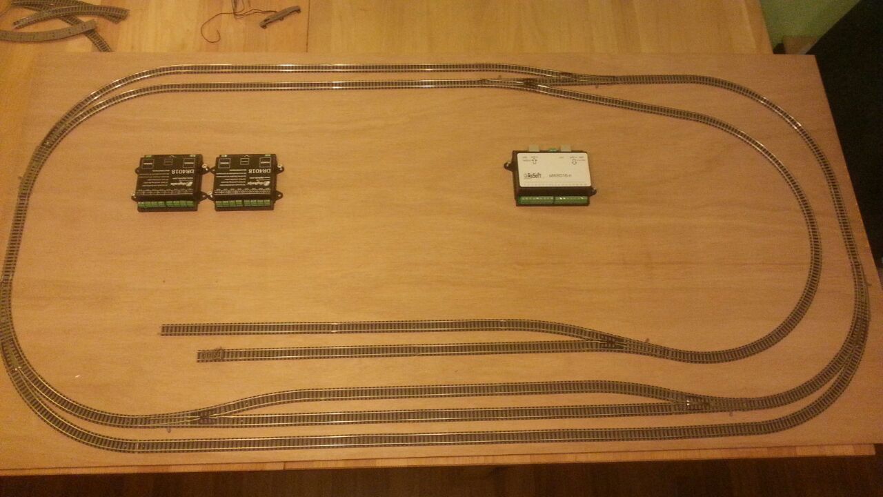

Hallo luitjes,
het heeft even geduurd, maar vandaag eerste sporen gelegd om alles te testen en uit te proberen. Ik wil eerst alles redelijk tot goed onder de knie hebben voordat ik echt begin met bouwen van me module baan.
Zoals jullie zien bestaat uit verschillende dingen, zoals station, rangeergebied en inhaalspoor.
De testen die ik wil gaan doen zijn oa met koploper automatisch/handmatig rijden, wisselsaansturen en seinen aansturen. Al lijkt dit allemaal vrij makkelijk (wat voor sommige ook zal zijn), heb ik er toch wel even wat lessen in nodig en daarom dit baantje om alles te testen. Te samen met alle info die ik lees op internet en verkrijg van me nog collega Ad_M, leer ik veel.
Sporen liggen, wisseldecoders zijn er, bezetmelder is aanwezig, draad is in huis, hout is in huis. Of wel grootste gedeelte van alle spullen zijn in huis of besteld. Wat ik nog mis zijn wat verdeel blokjes, draad voor wissels komt er nog aan, slijpschijf voor maken van de blokken, 70vA voeding is besteld voor de seinen en overige electrische apparatuur (wellicht veel maar deze verhuist mee naar de modulebaan). Al met al schiet het al aardig op. Nog op zoek naar 4 á 5 wisselmotortjes voor de baan.
Nu nog even nieuw baanplan maken in Koploper, baanplan is iets anders geworden dan vooraf gedacht... Dus werk nog even aan de winkel....
Gr Ferry

Dat is een HEEL leuk testbaantje geworden zo, zit echt veel in zo
Ik tel 18 detectie punten Ferry, dat is prutt
Kom je er net twee ingangen te kort om met een s88SD16-n uit de voeten te kunnen voor koploper...
Ik hoop dat ik goed tel

Re: Testbaan Happyface Railways
Yeb ik tel ook 18 bezet meld punten
ik zou dan een van de 2 kopsporen / opstel sporen in het middenvak
niet in gebruik nemen en er geen bezetmelders in plaatsen
dat scheelt 2 bezet melders en hou je er 16 over
en kun je alvast test rijden tot je er een 2e bezetmelder heb bijgekocht
Vr. Gr. Fred

@ ad, ja klopt, inderdaad 18 detectie punten... Wat Fred al zei, een van de kopsporen komt later wel... of teken die sporen later in Koploper om te zorgen dat ze daar niet gaan rijden...Ad_M schreef:Dat is een HEEL leuk testbaantje geworden zo, zit echt veel in zo![]()
Kom je er net twee ingangen te kort om met een s88SD16-n uit de voeten te kunnen voor koploper...![]()
@sander, dat is juist... wil dat zeker volgende week of de week erna wel voor elkaar hebben.Thrillseeka schreef:Leuk test baantjeWord tijd dat we wat bewegende beelden gaan zien van jouw treintjes
Fred, dat heb je goed gedacht en was ook mijn gedachte. Denk dat ik die sporen in een versie nieuwer ga intekenen bij Koploper om te voorkomen dat koploper van die sporen gebruik zal gaan maken.Nighthawk schreef:Yeb ik tel ook 18 bezet meld punten

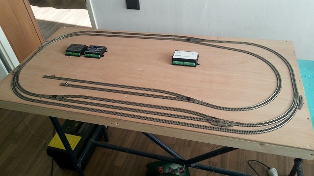

Heb vandaag niet stil gezeten. totaal niet eigenlijk. Nadat gisteren wat laat werd, vandaag de draad opgepakt, eigenlijk wel letterlijk
Wat heb ik gedaan vandaag (zover):
Maar vanavond even rustig aan denk ik, wil even start gaan maken met vernieuwd baanplan in koploper...
gr Ferry
erg bedankt voor jullie interesse, maakt voor mij leuk om dingen te posten.
- * Balken onder de plaat gemaakt
- * Extra digikeijs decoder gekregen van goeie vriend gemonteerd
- * 2x stroomverdeler gemonteerd (1 voor DCC signaal en 1 voor wisselspanning)
- * Draad naar de stroomverderlers gemonteerd
- * De al 4 verkregen wisselmotortjes geplaats
gr Ferry

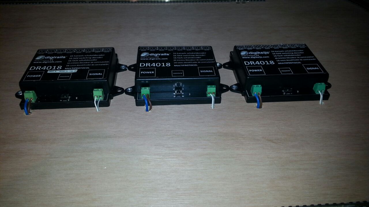

Sow,
decoders op wisselspanning en DCC aangesloten...

even vraagje en hopelijk kan ik op jullie rekenen...
heb 2 vraagjes:
1. met testbaan is simpel naar mijn idee maar wel met verschillende aspecten erin. In deze baan wil ik wel gaan testen met dectectie punten. Hoe lang zou een detectie punt moeten staan? Is dat de lengte van een lok? Of lengte vaneen wagon? Of hoe wordt dit berekend?
2. Om die detectie punten te maken, zal een rail doorgeslepen moeten worden. Wat is de beste slijpsnede? Ik heb een plaatje met daarop 3 voorbeelden en hopelijk is het duidelijk... Ik probeer of zou willen te voorkomen dat zo"n boink geluid krijgt als wiel in soort van kuil valt... zie plaatje voor me voorbeelden.
Ik hoor graag jullie punten.
gr Ferry
