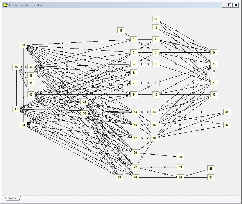

Omdat we niet in één keer over kunnen stappen, dat is heel veel werk en een grote investering, hebben we gekozen om het in stappen te doen. Eerst zijn we begonnen met het digitaal voorbereiden van de bedrading. Alles is opnieuw in blokken en detectie stukken opgedeeld en nieuwe standaarden en kleurcodes zijn gemaakt. Om te voorkomen dat we door de bomen het bos niet meer zien, zorgen we er voor dat de digitaal voorbereide baan ook analoog is aan te sturen. Met het wisselen van een aantal connectoren (alles is DB25) kunnen we omschakelen van analoog met de trafo of Van Mekeren, naar digitaal met Dinamo. Ons motto is, als het analoog niet werkt, gaat het digitaal al helemaal niet werken. Dus elke wissel is gewoon met een tuimelschakelbord te bedienen in geval van nood en ook de sporen kunnen met de hand nog massa geschakeld worden, mocht de PC of een printplaat falen. Er is dus altijd een backup.
Gaat straks dan alles via de computer?
Ja, het meeste wel. De computer kan veel sneller handelen, en dus zul je veel meer treinen zien rijden als de computer de besturing overneemt. Al die 80 wissels die in de kleine baanopstelling al voorkomen, worden via de computer bediend in voorgeprogrammeerde rijwegen en bijbehorende seinen. We zijn achter gekomen dat we iets hebben gebouwd dat zo complex is als een echt station, en daarbij is de bediening door één persoon niet meer haalbaar. Je houdt dat gewoon niet meer bij met de hand en als je dan ook analoog de seinbeelden kloppend zou willen maken zou dat betekenen dat je enorme relaiskasten zou moeten maken die overeenkomen met het grote voorbeeld. Dat is niet natuurlijk niet te doen, en daarom wordt nu alles met de computer bediend door software, namelijk met het programma Koploper. Uiteraard kun je altijd de computer nog instructies geven om, ofwel een trein een bestemming te geven, of toch nog met een handregelaar zelf een rangeerbeweging uit te voeren.

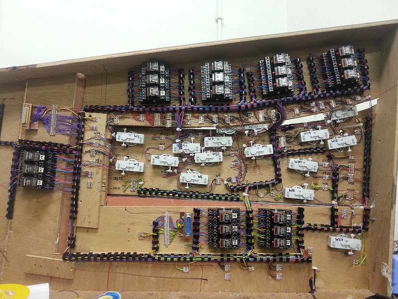

Voeding van de baanspanning en digitale onderdelen
Omdat onze baan best groot is en met een digitaal bedrijf veel treinen tegelijk zullen rijden is een goede voeding van belang. Voor de voeding van alle digitale onderdelen zoals TM44 en OC32 hebben we gekozen voor één voeding voor de hele baan en dus niet het plug en play systeem van dinamo waarbij er kleinere voedingen voor een beperkt aantal onderdelen zijn. We hebben de oude dinamo 19 inch rack met voeding en verdeler aangeschaft. Deze voeding levert alle benodigde spanningen, aangesloten op een vijf polige print connector (RasterMaat 5,08mm).
Deze voeding levert voldoende vermogen, maar dat betekend ook dat de kabels bij deze relatief lage spanning veel stroom moeten doorlaten. Dan heb je dus dikke kabels nodig als je geen al te grote spanningsverlies wilt over je kabel. Voor de voedingskabels hebben we dan ook gekozen voor soepel 2,5mm2 met rubber omhulsel. Dit draad is normaal geschikt voor 220V 16A, maar dus ook geschikt voor 16A voor de rijspanning (incl. andere spanningen). Vergeet niet dat alle stroom over de ‘ground’ draad GND terug naar de voeding gaat en deze dus de dikte of max. totaal stroom bepaalt.
Op de foto 4 polige, voor de aansluiting op de TM44. De andere zijde is dus 5 polig.
Op de 5-polige stekker hebben we op de uitgang van de voeding; 12 V, GND, 5V, WS, RS. Daarvan gebruiken we de RS (Rijspanning 14-18V, 12V en GND). De kleuren komen niet overeen met de 220V van thuis. Bruin is GND, Geel/Groen is RS en Blauw 12V in dit geval. Dit omdat bruin overal al de GND is onder de baan. Dit kan je natuurlijk bepalen zoals je zelf wilt. Evt. andere benodigde spanningen van de 5 pinnen kun je altijd nog bijsteken met een tweede kabel.
De stekkers kunnen ook niet meer aan dan 2,5mm2. Groter past er gewoon niet in. Vertinnen van de draden is niet handig, dat laat snel los in de stekker omdat dit niet goed afklemt. Daarom gebruiken we aderhulsjes, dat ziet er nog professioneler uit ook! Uiteindelijk komt onder elke module in het midden een verdeel printje met een in en uitgang, met daar tussen de benodigde verdeel aansluitingen. Daarop komen weer kortere kabeltjes naar de TM44 en OC32 printen, zodat niet de kabel naar de voeding aan de print zelf hangt. Mocht iemand aan de hoofdkabel trekken of op gaan staan dan trek je niet de dure digitale onderdelen onder de baan vandaan. De kabels zijn allemaal female – male, dus verleng, als er een printje mist kan je dus de kabels doorlussen.

Hoi allemaal,
even een foto update van de werkzaamheden rondom het digitaliseren met dinamo van onze baan.
Het betreft de voedingsverdelers onder de baan. Daarvoor hebben we zelf een standaard printje ontworpen met RM5.08 pinlijst connectoren. De printjes lussen door naar de volgende module met de verlengkabels, als een printje mist kun je de kabels in elkaar steken.
In het midden zitten dan de aansluitingen voor de kabels van 5 naar 4 polige stekker voor de aansluiting op de tm44. Voor de om32 hebben we ook kabeltjes gemaakt met 5 polige RM5,08 connector naar de kleinere RM2.5 connector die in de print gaat. Soms wel meerdere rm2.5 aan 1 RM5.08 verbonden, om wat kosten en werk te besparen, indien er meerdere OM32 onder één module hangen. Bij de TM44 gaat dat niet omdat die aderdikte niet twee keer samen in één connector past.
foto's zeggen meer;
Afbeelding[/url]
Afbeelding[/url]
Afbeelding[/url]
