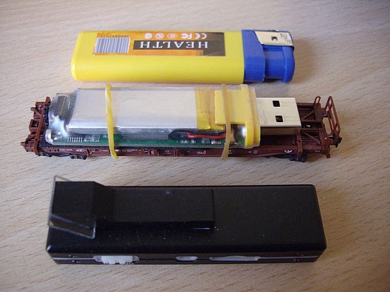

Die van mij duurde 1,5 week. Krijg hem echter niet aan de praat.
Volgens de beschrijving moet hij opladen, lampje brandt als ik hem op usb aansluit. Bij volle lading moet de lamp uitgaan, bij mij dus nooit.
Ook de schakelaar werkt volgens mij niet. Krijg hem niet aan. Je voelt ook niet dat je een schakelaar indrukt o.i.d.
Ga hem maar terugsturen.
Onderwerp starter - Berichten: 3445
- Locatie: Middelburg
Re: Camera onboard
Hee Jos,
Gebruik je hem als aansteker
Alle gekheid op een stokkie, Dt is een mini schakelaar en je voelt idd niet dat ie klikt. Ik doe het met zo een opticien schroevendraaiertje en je hoeft er eigenlijk niet op te drukken.
Tis wel ff wennen want tja we zijn anders gewend en zoals al eerder beschreven heel fragiel
En nadat de accu vol is schakelt het Led idd uit.

Re: Camera onboard
R Fongers schreef:Ja dat klopt Mick,
Maar ik had er nog een in mn foon dus ff niet fonen maar filmen
Moet nog wat beter monteren maar moest het ff kwijt.
Hoe maak je de camera open, het lijkt of hij bij mij dicht is gelijmd, tenminste als ik
er bovenop kijk zie ik twee lijm plekjes.
Groet, Marc
Met Vriendelijke Groeten,
Marco
Marco
Re: Camera onboard
Aan de zijkanten van de gele bovenkanten (USB-zijde) zitten in het midden inderdaad 2 plekjes waar de gele huls vastzit op de gele bovenzijde die rond de usb-connector zit. Hier zie je hoe het er uit elkaar uit ziet.
ik heb met een scherp mesje de twee zijkanten voorzichtig losgemaakt. Overigens de gele boven hoes houdt de micro-sd kaart tegen zijn kontacten aan.
Johan
Johan

Re: Camera onboard
Inmiddels mijn camera ook ontvangen.
Het virus op de CD gaf geen problemen want de CD kwam in 10 brokken aan, das pas beveiliging
De camera was gelukkig niet gemangeld en met alle tips en ervaringen van dit lijntje was het simpel inbouwen. Hij doet het prima.
Overigens hoef je de "aansteker" niet open te peuteren de micro SD past precies in de uitsparing en kan zo worden ingestoken

Re: Camera onboard
Marco,
Dan staat ie in de verkeerde modus. Het ledje moet knipperen en dan neemt ie op totdat de msd kaart vol is. Bij jouw gaat ie 3 minuten opnemen omdat die op geluid van meer dan 60db reageert, de zogenaamde spymodus.
Knop indrukken tot led aangaat. wachten tot led uit is en weer kortstondig drukken <2sec, gaat het ledje knipperen dan neemt ie op zoniet nog een keer doen.

Re: Camera onboard
Bij mij doet hij de video mode ook niet meer, alleen de spymode. Ik denk dat ik een keer de voeding lossoldeer en daarna weer aansluit. Kijken of dat wil helpen. Mijn aansteker heeft het wel goed gedaan zelfs nadat ik de kapotte micro-schakelaar had vervangen door twee draadjes en een externe schakelaar werkte alles nog.
Johan
Johan

Re: Camera onboard
Bij mij wil hij niet in de gewone video mode komen.
Ik heb de batterij een keer los gesoldeerd en het andere kleine schakelaartje ingedrukt ( dus niet de aan /uit knop ) waar dient deze voor?
Ik kan niks vinden in de beschrijving.
Groetjes marco
