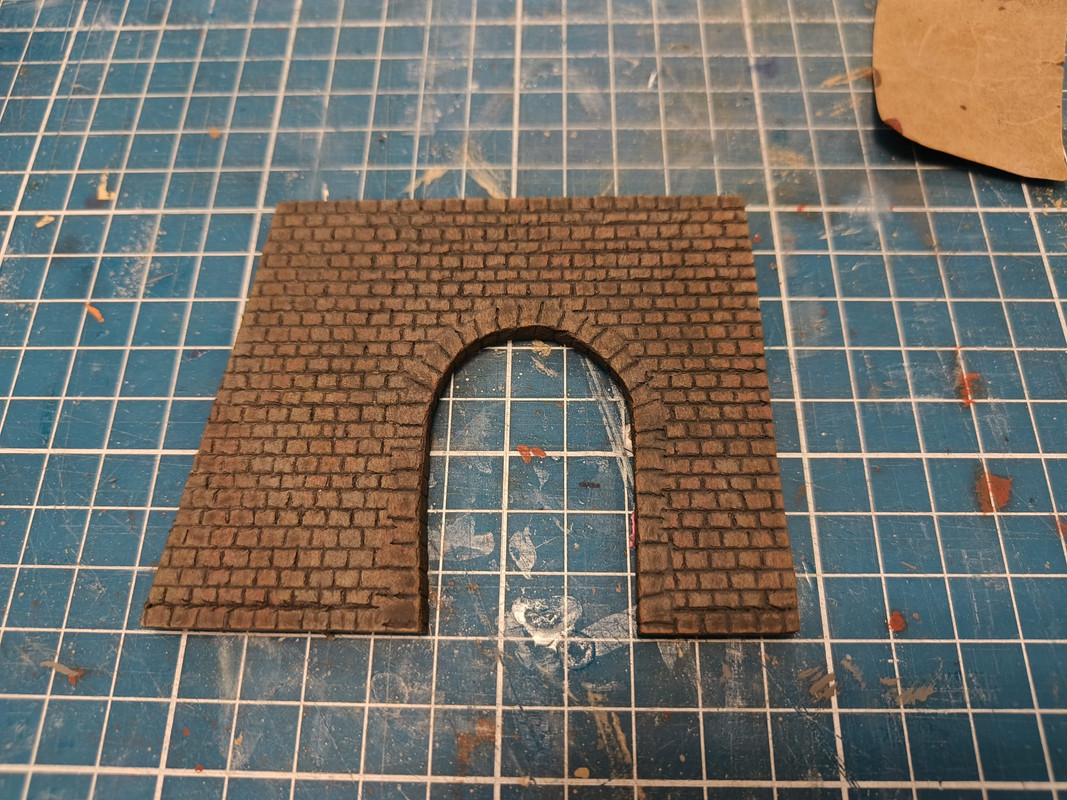

Bij de bovenstaande tunnelportalen heb ik de stenen relatief groot gehouden. Dat hoeft natuurlijk niet. Kleiner is soms mooier, maar wel (veel) meer werk. Hieronder een voorbeeld hoe het ook kan. De rode lijn geeft aan waar de huidige tunnelmond is, daar moet nog wat aan gedaan worden later. De zwarte lijnen zijn hulplijnen voor het freestyle stenen inkrassen.
Werk in uitvoering. Dit is een wat losser en ongelijkmatiger steenmotief. De stenen zijn veel kleiner dan die hierboven.
Oud en nieuw naast elkaar. De oude is ooit gemaakt onder tijdsdruk, vandaar dat die veel eenvoudiger is gehouden.
Later meer, dan krijgt hij nog een kleurtje en ziet het er weer anders uit.
