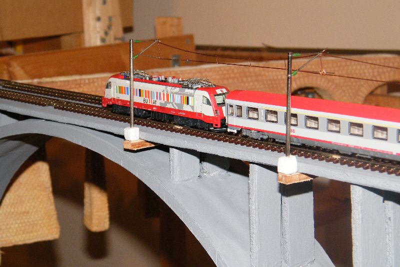

PS.ik heb er nog even wat kieken bij gezet van de bouw van het viadukt medio 02-2010.
- n0543.jpg (61.65 KiB) 9107 keer bekeken
- n0542.jpg (52.6 KiB) 9107 keer bekeken

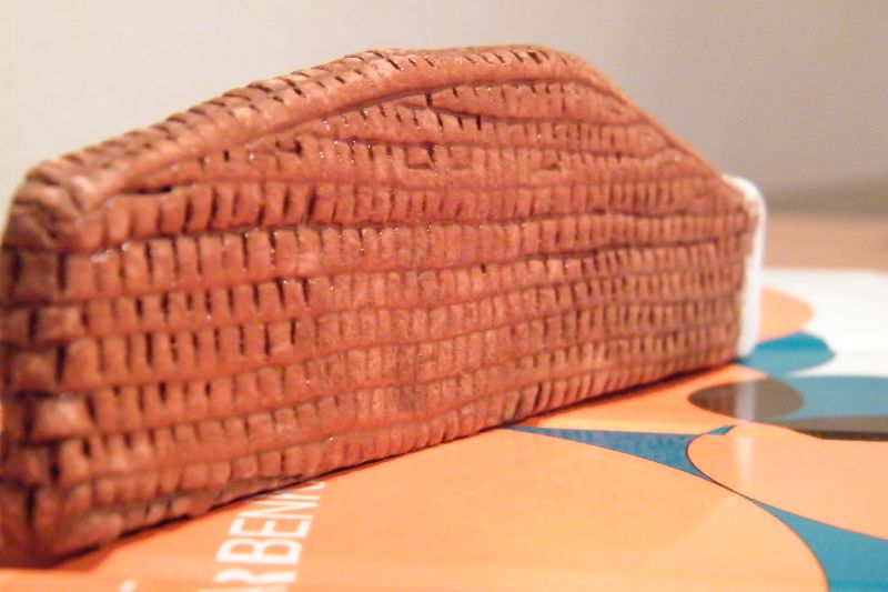

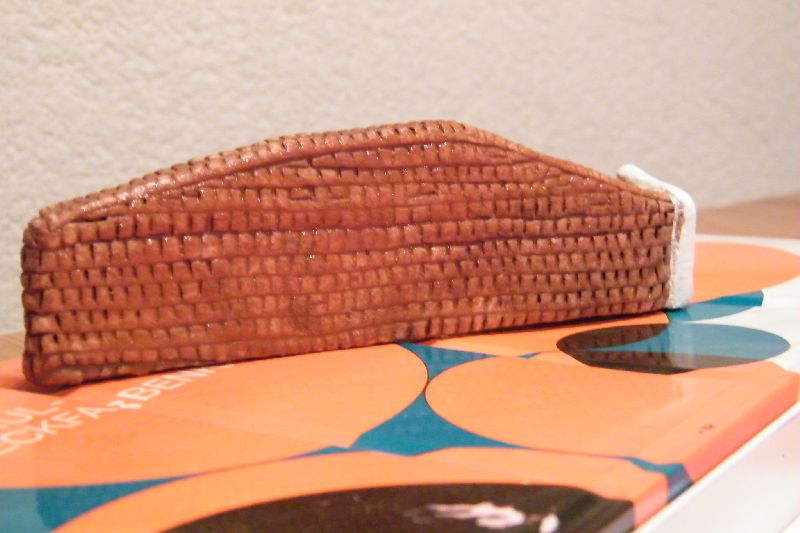

Ik heb net mijn steunmuur afgerond met de DAS-klei bewerking,als je je muurtjes van hout klaar hebt liggen in de vorm.
Dan zie je dat het niet giga veel werk is om er wat DAS-klei tegenaan te werken.
Voor de liefhebbers heb ik wat foto's gemaakt,tijdens het drogen gaan de voegen nog wat beter zichtbaar worden.
De komende 24 uur blijf ik er vanaf,dan kan alles goed drogen.
Na deze periode kun je alles gaan verven en weatheren,als alles droog is zit het trouwens met de houtlijm muurvast.
Dus morgenavond gaat er wat kleur op komen,is alles gereed dan volgt de montage op de plek van de baan.

Hoi Chris.
Een steun muur is geboren
Alleen iets naar achter laten overhellen bij plaatsing tegen de rotsformatie,s.
Kijk ook maar op je foto.
Dan is een keermuur sterker in stutten van het geheel erachter.
In straat om meer druk op te vangen.
Stel je voor als het matriaal er achten gaat roetsjen, en er zou een gewoon rechte muurtje staan.
KLABAM....
dag muurtje....

Hallo Martin,
Het klopt helemaal het muurtje moet wel schuin worden gemonteert.
Ik heb ook gezien dat ik ook nog een kleine aampassing aan het tunnelportaal moet doen.
Ik ga hem iets verder na achter monteren,dan is alles dadelijk mooier te maken.
@ All,Bedankt voor de aanmoedigingen!!!
Joy Chris.
Je bent weer goed bezig man met das klei.
Heb je al een stempeltje gemaakt om sneller te werken? of werk je nog rij per rij.
Zelf ben ik nog op zoek naar de klei, is in mijn naaste omgeving nergens te vinden.
Als er soms iemand moest zijn met een adresje rond Tilburg ofzo!
Maastricht kan ook, de afstand is ongeveer hetzelfde voor mij.
Mvg.
Matheus.
Mvg.
Matheus.

Hallo Matheus,
Ik werk alles rijtje per rijtje af,over het algemeen zijn de steunmuurtje van natuursteen gemaakt.
Een malletje zou alles veel te recht maken,dus is voor mij geen optie.
Nu lijkt het dat je er veel werk mee hebt,maar dat valt in de praktijk reuze mee.
Het viadukt wat ik eerder heb gemaakt,daar ben je wel even mee zoet.
Maar het resultaat geeft wel voldoening,om er telkens weer aan te beginnen.
De DAS-klei is eigenlijk altijd wel te koop bij de Action voor ik geloof 1,60-1,70 euro per pakje.
In Tilburg zitten ook twee zaken,dus daar kun je het wel vinden, ik heb er hieronder maar even het adres bij gezet.

Servus,
Heren,ik wou jullie toch zeker niet terleurstellen dus belofte maakt schuld.
Dus special voor Ron heb ik nier nog voor het weekend de eerste foto's van de schilderwerken van het steunmuurtje.
De foto's zijn vers gemaakt net na de schilderbeurt,dus de hele handel is nog nat.
Je kunt eigenlijk ook niet met goed fatsoen verder met weatheren van het muurtje,het moet gewoon droog zijn.
Tevens zul je zien als het droog is dat het ook een stuk lichter opdroogt.
Het stukje muur op de kopse kant moet nog worden voorzien van betonverf.

Chris,
En ik zit alweer op mijn werk
Ziet er al goed uit nu het geverfd is. je ziet al wat diepte erin, wat na het weatheren nog beter zal worden.
Zelf heb ik nog nooit met das klei gewerkt, dus ik ben zeer nieuwsgierig.

Hoi Chris,
Nou, mooooi
Straks wat lichtjes vervuilen en wat plukkige mosjes in de voegen her en der.
Voor mij ligt deze mooi taak ook nog te wachten.
Ik ben er nog niet aan toe.
Maar als ik dit zo zie gaat het bij mij kriebelen, mijn DAS te pakken.

Servus,
@Ron,het voordeel met de klei is dat je niet hoeft te krassen.
Als de klei nog zacht is duw je zo de voegen en lijnen in de klei.
Tijdens het drogen worden de voegen alleen maar mooier,door dat het vocht uit de klei gaat komt er meer relief op je muurtje.
De schilderwerken moet je echt geduld op brengen,anders krijg je geen resultaat.
Ik heb gisteren de eerste laag aangebracht,vanochtend was deze droog.
Wat ik al zei kleurt het veel lichter op,gisteren met de foto's keek het nog behoorlijk donker.
Nu ga ik vanavond weer verder met weatheren,dan begin ik eerst met een snufje roestbruin.
Als dat weer droog is ga ik er nog een keer over met zwart om de voegen extra er uit te laten komen.
Als afwerking kun je links en rechts nog met een linkje groen rond.

Ik heb net nog de laatste hand gelegt,kwa schilderwerk aan het muurtje.
Daarom is het links en rechts nog nat op de foto,dus laat maar zeggen vers van de pers.
Morgenavond ga ik de steunmuur monteren op de lokatie,kan ik ook verder met de scenery.
Ik heb ook nog gewoon een kiekje toegevoegt met een trein erop,moet gewoon kunnen.
