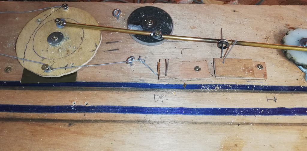

zoals in bovenstaand filmpje is te zien heeft het draadje wat de heen en weer beweging moet maken nog al wat moeite om niet krom geduwd te worden. zie tweede filmpje hieronder.
ik moest een alternatief bedenken waarmee dat niet meer kon.
op onderstaand filmpje is te zien dat ik ipv een draadje een messing buisje heb genomen en deze op de kopse kanten ingeslepen heb en daarin een sluitringetje heb gesoldeerd. eenzelfde ringetje heb ik haaks halverwege gesoldeerd die de pin mee moet nemen voor de kraan van Hoontje.s pijpenwagen.
dit ziet er wat steviger uit en op de zelfde wijze wil verder gaan met de mislukte opstelling uit onderstaand filmpje
als je dan nog bedenkt dat er aan schijven nog losse schuifstangetjes in beweging gebracht moeten worden voor de verplaatsing van div voertuigen begrijpen jullie dat er uiteindelijk op de hoofdverbindingen behoorlijk wat kracht komt te staan en dat het tot nu toe gebruikt te licht wordt bevonden.
we gaan vrolijk verder met experimenteren en daarmee op zoek naar een bevredigend eindresultaat.
wordt vervolgt.
wordt vervolgt.

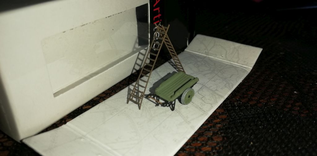

tevens hebben ze de oren goed open gehouden blijkbaar want ook onderstaand mocht ik als cadeau ontvangen;
deze heb ik achter de oogbollen omdat ik denk als de weg is opengebroken er een diepe geul ontstaat waarin door arbeiders de nodige werkzaamheden moet worden uitgevoerd deze mensen ook wel een mogelijkheid moeten hebben om die geul in en uit te komen.
of ik dat ook daadwerkelijk zichtbaar in scenery kan verwerken gaat later blijken.

voor nu ben ik op dit nieuwe draaipunt gekomen.
daarvoor heb ik de zwarte verbindingsschijf 180 gr gedraaid en ongeveer dezelfde diameter naar achter verplaatst.
van de schijf links een stang gemaakt naar draaipunt kraan.
geeft een iets kleinere draaibeweging maar in ieder geval is het schokkerige eruit.
heb aandrijving van de linker schijf genomen om niet dezelfde draaibeweging als de beweging van de kraan op Hoontjes auto.
later volgt hier weer filmpje van.
wordt vervolgt

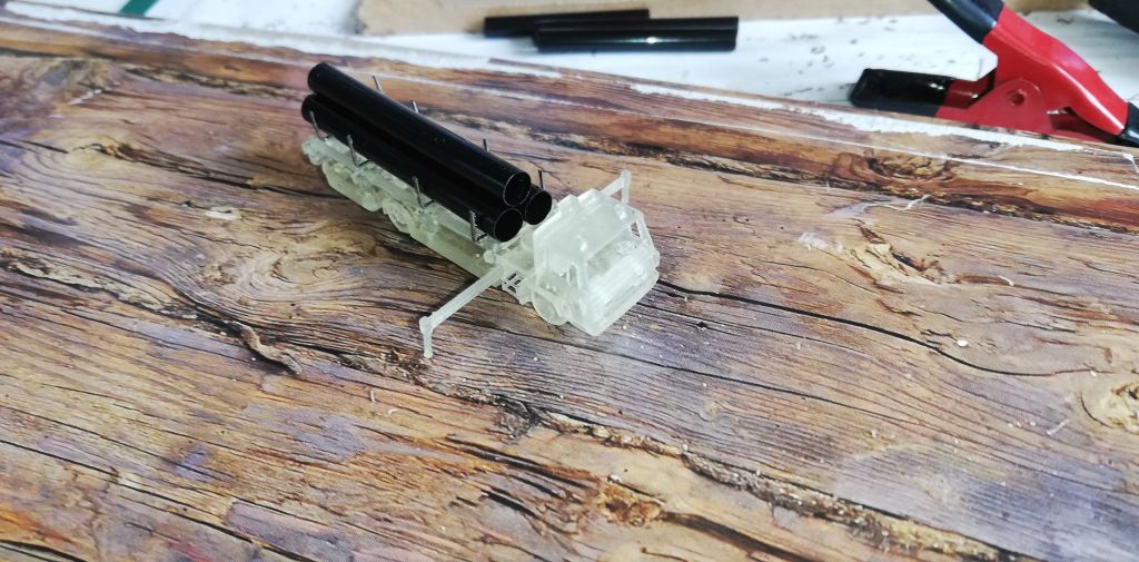

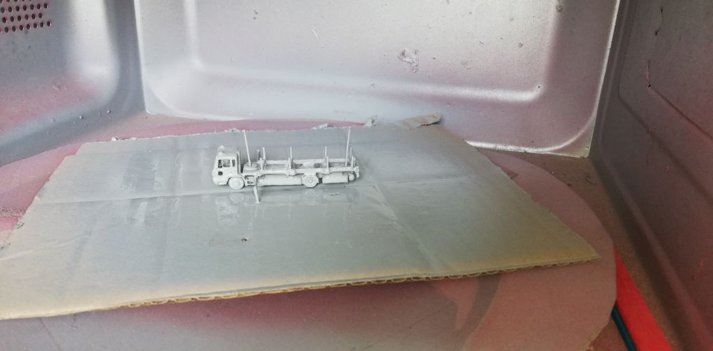

hier dan plaatje van Hoontjes materiaalwagen omgetoverd tot rioolpijpenwagen.
rongen gemaakt met behulp van een viertal nietjes.
en nog eens maar dan in de primer;
de twee langste pinnen zijn om hem op zijn plaats te houden anders wordt ie weggeblazen door spuitbus
hierna ga ik hem verven.
dan moet ik nog een nieuwe kraan maken want originele kraan is te fragiel en dus onbruikbaar.
we gaan het weer zien en beleven.

het valt toch niet mee om een grotere uitslag te creëren om een meer heen en weer beweging te krijgen.
heb nu een grotere schijf gemaakt zodat via de binnenste beweging de buitenste beweging een grotere hoek maakt .
de praktijk is dat het nauwelijks zichtbaar wordt als ik bovenop de plaat een auto zet en die met onderstaande beweging mee laat gaan.
welke vernuftige collega's hebben hier ideeën over ??
ik ben een beetje aan het eind van mijn ideeën.
ik hoor graag

Hallo Jan,
Het is nog steeds een geweldig idee dat je aan het uitwerken bent
Wat me in het laatste filmpje vooral opvalt, is de speling in de overbrengingen.
Een opstapeling van speling van de eerste tot de laatste overbrenging kan een enorm effect hebben op de uiteindelijke beweging in het model.
Je zou eens kunnen proberen om de schroefjes waar een ringetje omheen ligt te voorzien van een plastic busje dat net in het ringetje past, maar nog wel een soepele beweging toelaat. Ook zie ik een schijf die eerst nog een stukje schuift voor het begint te draaien. Ook hier zou je kunnen proberen om een busje op de as te plaatsen.
Succes,
Fenna
Succes,
Fenna
Onderwerp starter - Berichten: 3531
Hoi Fenna,
Daar ga ik eens goed naar kijken.
Het zou ook goed kunnen dat daar ook de oorzaak van het kraken ligt.
Maar of dat uiteindelijk de beoogde grotere uitslag zal worden dat gaan we zien en anders blijft het toch een uniek project met een X aantal bewegingen die uiteindelijk door de afwerkscenery zijn uitstraling echt zal krijgen.
Maar alvast bedankt voor meedenken.
