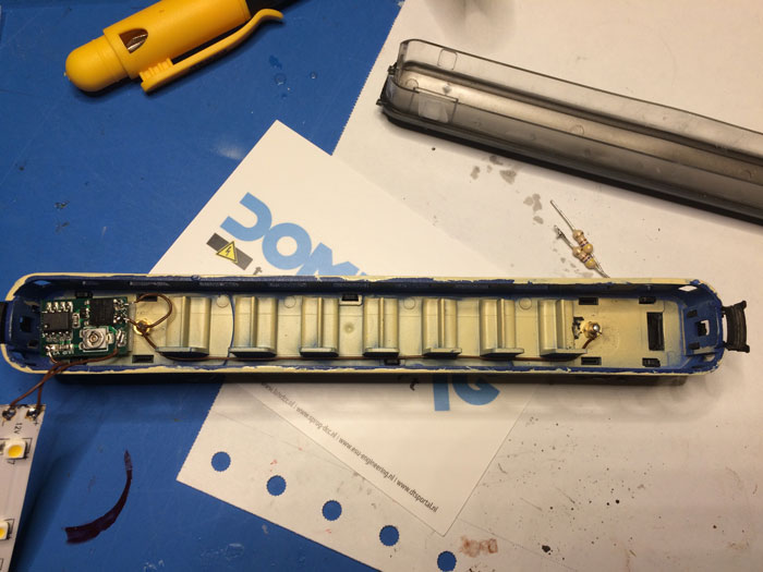

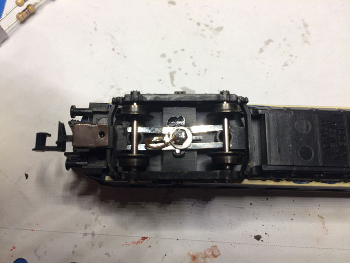

Ik ben verder gegaan met het maken van binnenverlichting in de "oude" de Arnold plan B rijtuigen.
Het probleem is om een betrouwbaar contact te maken van de wielen naar de binnen. De 1e pogingen waren niet betrouwbaar genoeg.
Dit heb ik opgelost door (bedankt Mark, https://www.n-spoorforum.nl/viewtopic.php?f=21&t=12561) de boutjes, waarmee de draaistellen aan het chassis bevestigd zijn, te vervangen door langere messing boutjes met aan de binnenkant een messing moer.
Aan de messing onderdelen kunnen draadjes gesoldeerd worden. Bij de draaistellen aan de slepers van Digikeijs en aan de binnenkant aan de VVP van DTS.
draadje van sleper naar M2 bout gesoldeerd
aan de VVP van DTS
aan de VVP van DTS

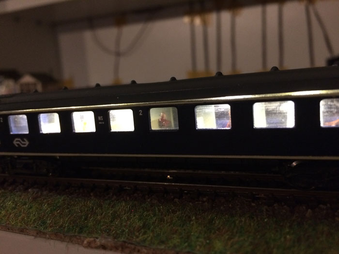

met de eerder bestelde geleidende wiel-as setjes van http://www.modellbahn-radsatz.de/ en ledstrips van Ali is er nu licht in de plan D duisternis.
Nu nog een preiser die een krant leest:
en licht!
en licht!
