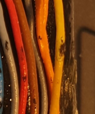

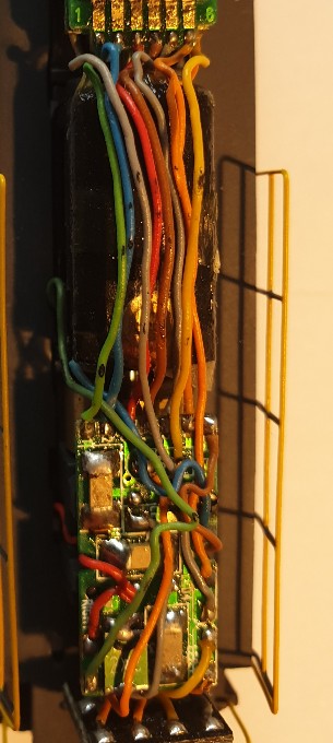

Lok geopend met zweet op mijn voorhoofd. Zo te zien enige schade door sluiting

Iets meer vergroot.

Re: Minitrix 6433 probleem met motor?
Inderdaad, met deze info zou ik ook zeggen dat je decoder overleden is.
Heb je een decodertester? Een andere decoder om te proberen?
Eventueel.opsturen naar ons kan ook dan testen wij of hij defect is. Soms wil een firmware update of algehele reset nog wel eens wonderen doen.
