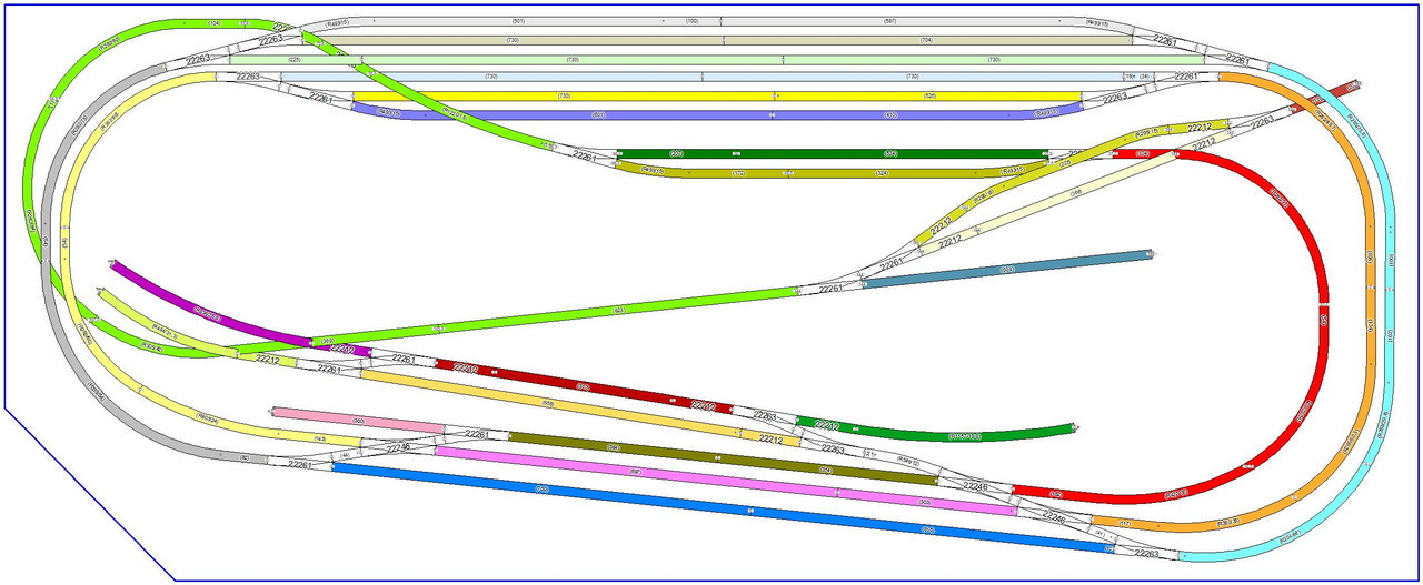

Inmiddels de overpeinzingen afgerond en dit is de uitkomst.
De verlenging van de sporen in het schaduwstation heb ik doorgevoerd, de andere suggesties heb ik niet overgenomen.
Verder heb ik de baan omgezet naar zoveel mogelijk flexrail.
Onderstaand allereerst een plaatje van het definitieve ontwerp met de indeling in blokken en secties.

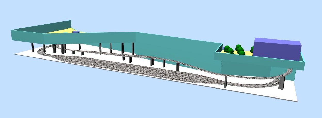

Het 3D vooraanzicht
Het 3D achteraanzicht
Het 3D vooraanzicht

Re: N baan 245x100
De plekken waar de afbuiging van de wissel tegengesteld is aan de boog zou ik er uit halen. Dus die in de buitenbaan van het schaduwstation en het kleine schaduwstation. Dat kan door de wissel onderdeel te maken van de boog.

Re: N baan 245x100
De suggestie van Wim was deels ook al door Joost gedaan.
Nu alsnog doorgevoerd.
Dat resulteert in het volgende (definitieve?) baanontwerp.
Ik heb alleen het overzichtsplaatje en het in Rocrail aangepaste ontwerp bijgevoegd, op de twee 3D afbeeldingen is weinig van de aanpassing te zien.
