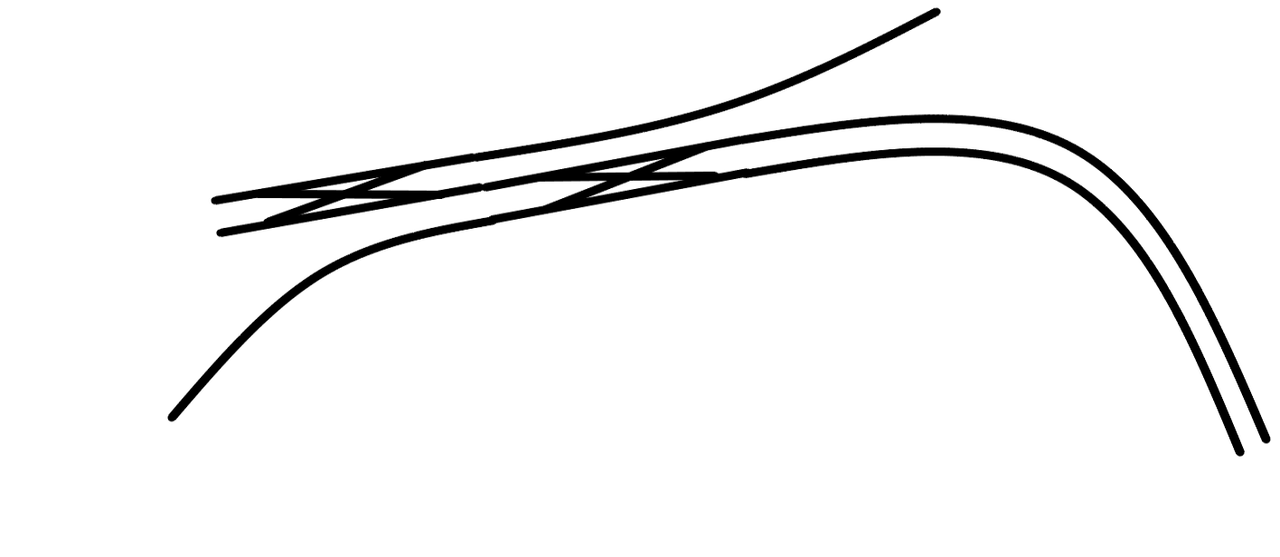

Hallo Nico, misschien is dit een mogelijke oplossing voor de rechte kant van je station.
Vier sporen via een Engelse wissel bedienen, dat houdt behoorlijk op wat betreft de doorstrooming van de treinenloop.
Je krijgt wel een mooi wissel klomplex met deze twee kruiswissels achter elkaar. Je kan deze ook in elkaar schuiven, door de twee rechtse wissels
die vlak bij elkaar komen te liggen te vervangen door een Engelse wissel, is ook een optie.
Mvg. Marc

Dat is inderdaad de oplossing die ik al aangaf in een eerdere post met die extra Hosenträger. Ik moet hier nog eens alle mogelijkheden bekijken. Bedankt Marc.

Hoi Marc en Nico,
De dubbele set kruiswissels (Hosenträger) vind ik nogal overdadig. Zo groot is het station nou ook weer niet ;) .
En ze liggen ook niet helemaal logisch (want versprongen): uit de tunnel komt een dubbelsporige lijn. Die zou logischerwijs via het hoofdstation naar het paradebaanvak lopen. Echter, zoals de wissels nu liggen, moeten alle treinen op deze hoofdroute via een klein stukje enkel spoor (het stukje waar de kruiswissels met elkaar verbonden zijn). Dat geeft dus een bottleneck.
Ik zou uitgaan van een simpel dubbelsporig baanvak dat door een station loopt. Vervolgens zijn er extra zijsporen in het station, om bv een stoptrein te kunnen inhalen. En dan zijn er links en rechts nog aansluitende zijlijnen.
Ik zou het dus zo opbouwen:
Ik ben ook zo vrij geweest om het kleinere dalstation nog te schetsen, inclusief een beekje met wat bomen ter optische scheiding.
Het is natuurlijk maar een ideetje.
Groet, Wim
