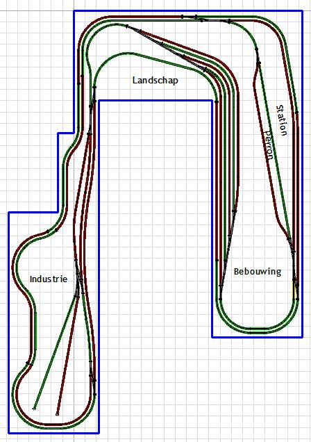

Zoals ik in het topic "Stel jezelf voor" aangegeven heb hier mijn baanontwerp.
De bedoeling is om met treinen van 1 tot 1,5 mtr. te rijden.
Graag jullie mening en suggesties over wat er nog verbeterd kan worden.
Groetjes, Piet Keijsers

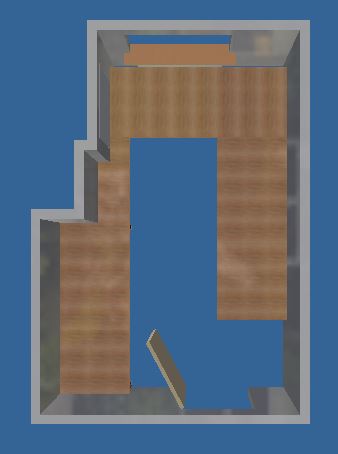

Hier een afbeelding van de ruimte.

Ik heb nog wat geknutseld aan het baanontwerp, ben er zelf zo wel tevreden mee.
In twee kleuren heb ik er de blokken voor de terugmelders in verwerkt, ben uitgegaan van een max. treinlengte van 130 cm.
Verder nog enkele vragen.
Heb ik met iTrain genoeg aan 1 terugmelder per blok.
Is de standaard versie van iTrain voldoende.
Re: Baanontwerp Piet
Piet,
Met de Standard heb je de mogelijkheid voor 2 interfaces.
Als je dit genoeg vind is Standard prima.
Nico Essers
Berichten: 1616
Locatie: Bunde, Zuid-Limburg
Bericht door Nico Essers »
In theorie kun je met 1 melder per blok klaar zijn. Echter iedere extra melder corrigeert de berekening van iTrain waardoor vooral in de stations de treinen nauwkeuriger stoppen. Daarom zou ik in het station voor 2 of 3 melders kiezen. De vrije baan tussen (schaduw)stations heeft aan 1 melder per blok voldoende. De opstelsporen zou ik ook van minimaal 2 melders per blok voorzien.(2e melder laatste 11 cm van het blok) Is je opstelspoor lang genoeg dan zou ik zelfs 2 blokken toepassen zodat er bijvoorbeeld 2 kleinere treinen achter elkaar kunnen stoppen. Dit is echter een persoonlijke voorkeur en iedereen heeft zijn eigen ideeën hierover.
De standard versie van iTrain is zeker voldoende om je baan volledig automatisch aan te sturen. De plus versie voegt daar decoder programmeren en extra treinen-vensters voor een tweede scherm aan toe. De professional zegt het al is meer voor hele grote banen die aangestuurd worden door meerdere computers of/en via een netwerk. Maar je kunt altijd eenvoudig upgraden naar een uitgebreidere versie dus gewoon met standard beginnen. Die gebruik ik zelf ook.

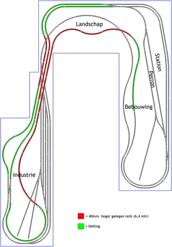

Ik heb nog wat geknutseld aan het ontwerp, vond het toch iets te strak.
Hieronder een nieuw ontwerp, graag jullie mening en suggesties over wat er nog verbeterd kan worden.
Nico Essers
Berichten: 1616
Dat ziet er al een stuk leuker uit Piet. Ben alleen bang dat je het met 40 mm hoogteverschil niet gaat redden. Ligt eraan welke soort bruggen je gaat gebruiken maar ca 55 mm zal meer in de richting komen. Bij multiplex overspanning zit je al snel op 60 mm.
Piet Keijsers
Berichten: 26
Lid geworden op: 16 feb 2020 16:58
Locatie: Well (Limburg)
Bericht door Piet Keijsers »
Hoi Nico,
Wat mag dan de maximale hellingshoek zijn.
Nico Essers
Berichten: 1616
De maximale hellingshoek is eigenlijk afhankelijk van je gebruikte trein samenstellingen. Een korte trein kan een steilere helling aan dan een langere. Daarnaast heeft de ene loc een betere trekkracht dan de andere dus vaak zul je moeten testen wat voor jou materieel het beste is. In het algemeen wordt op dit forum een hellingshoek van 3% als maximum aangegeven. Heb je de mogelijkheid om lager te gaan zoals bijvoorbeeld 2% dan heeft dat altijd de voorkeur. Uiteindelijk is uitgebreid testen altijd het beste alvorens een helling definitief te maken.
Dan zijn er nog trucjes om de lengte van de helling in te korten. Heb je bijvoorbeeld 6 cm hoogte verschil dan is dat bij 2% 3 meter lengte. Verdeel je deze 6 cm over beide kruisende sporen dan kom je weg met 1,5 meter. Het bovenste spoor stijgt dan 3 cm en het onderste spoor zakt 3 cm. Dat zou bijvoorbeeld een oplossing kunnen zijn voor de grote grijze bocht (landschap). Zo zou je dus ook het station wat hoger kunnen leggen en het industie gebied wat lager. Spelen met hoogtes geeft sowieso meer variatie in het landschap.

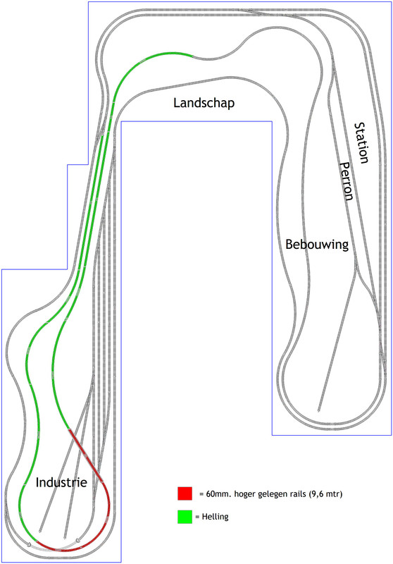

Nog wat aanpassingen gedaan.
Opstelsporen gespiegeld zodat ik de ruimte krijg om de sporen erlangs te leggen.
Alleen het binnenste spoor in het industriegebied komt nu 60mm. hoger te liggen met een hellingshoek van 2%.
Graag jullie mening en suggesties.
Nico Essers
Berichten: 1616
Ziet er netjes uit Piet. Ik zou wel nog even naar het spoor kijken achter het industrie gebied. Het spoor langs de muur ligt nu lager dan de groene sporen ervoor waardoor het in een soort geul komt te liggen. Bekijk je plan eens in 3D om de ligging van de sporen daar te beoordelen. Of wordt de de gehele groen\rode lus een soort fly-over over het industrie gebied?
Wim H
Berichten: 1164
Bericht door Wim H »
In plaats van het rode spoor hoger te leggen, kun je het ook 60 mm lager plaatsen en over een lengte van 150 cm ondergronds laten lopen. Dat geeft ook direct meer mogelijkheden voor de industrie, want ik denk dat de fly-over nu redelijk in de weg zit om het een beetje netjes aan te kleden.
Ik vind de rechterkant een tikkie druk. Met name doordat de dubbelsporige lijn opeens splitst in 2 enkelsporige. Ik zou er een mooi lang, dubbelsporig paradetraject maken dat in ruime bogen over de baan verloopt. De splitsing zou dan op het linkerdeel van de baan kunnen (waar de baan het smalst is). Door hier maar 1 traject te maken, wordt de aankleding ook eenvoudiger.
Je hebt aangegeven dat er bebouwing komt, maar die is lastig te plaatsen tussen al de sporen. Bedenk dat de wegen ook ruimte nodig hebben. Door een dubbelsporig traject te nemen, zou je iets kunnen bouwen zoals dat bv in Bonn te zien is: een drukke hoofdlijn die tussen statige stadshuizen verloopt.
Groet, Wim

Wim H
Berichten: 1164
Goedemorgen Piet,
Ik heb nog even snel zitten schetsen:
Op het rechterdeel heb ik de 2 enkelsporige lijnen gebundeld tot een dubbelsporige lijn. Door een lichte slingering (die had je zelf al voor ontworpen) is het net iets speelser en minder star dan een kaarsrechte lijn. Vervolgens een lange boog van bijna 180 graden om naar het linker deel van de baan te komen.
Aan de linkerkant splitst de lijn alsnog in 2 enkelsporige baanvakken. Ik heb daar de tafelrand iets diagonaal gelegd. Dat maakt het eenvoudiger om de ruime boog toe te passen. Je oorspronkelijke tafel is wel heel erg rechthoekig.
De lus (rode spoor) heb ik nu onder het industriedeel geplaatst (zoals ik al eerder suggereerde).
Tenslotte nog een vraag: je hebt in de hoofdlijn nog overloopwissels geplaatst (rode cirkel). Wat is daar de funktie van? Iets verderop in het station ligt nog een zelfde setje dus ik denk dat ze dubbelop zijn.
