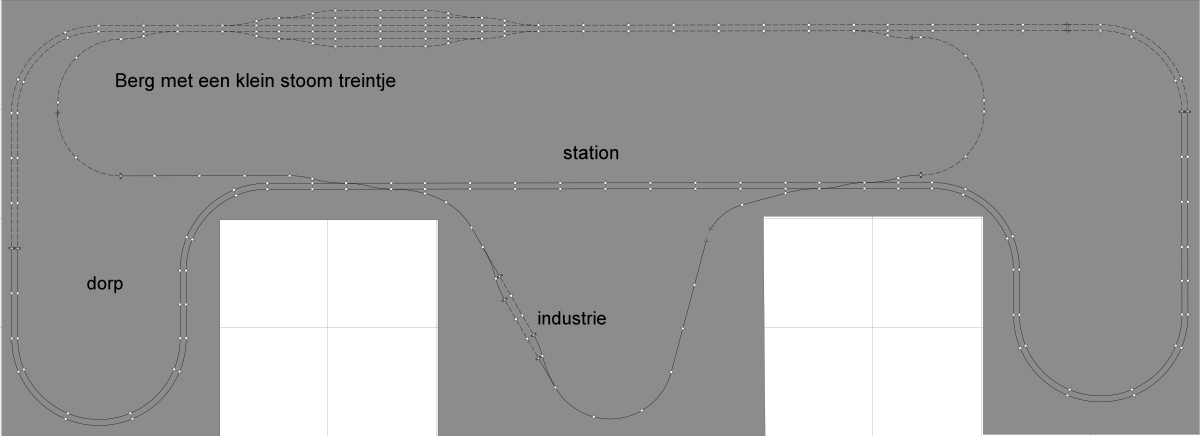

De hele avond aan het tekenen geweest, maar totaal niet tevreden met de uitkomst.
Ik dacht dat ik met de ruimte wel iets moois kon maken, maar het viel behoorlijk tegen. De complete baan is nu 660cm x 240cm
Eerst even het plan dat ik wilde:
Tijdperk III, waarbij op de grote baan dieseltreinen wil laten rijden en op het andere beneden spoor een combinatie van kleine diesel/stoom treinen.
Op de berg wil ik een kleine stoomtrein laten rijden.
Wat ik vooral leuk vind is om een aantal niet voorspelbare scenario's te maken, die compleet worden aangestuurd met een pc. Incl auto's.
Waarbij de kijker dus eigenlijk weet wanneer er waar een trein vandaan komt. Vandaar ook het schaduwstation.
De dingen waar ik tegenaan loop:
- Ik krijg vaak niet de sporen passend, een aantal keer is het ook helemaal niet gelukt, zoals het spoor bij de industrie. Maar wellicht kan ik dit oplossen met flexrails of als ik kies voor Kato rails om zelf een flexrails te maken.
- Ik heb best veel ruimte en wil graag dat je opgenomen wordt door de tafel, dus vandaar de 2 grote inhammen. Maar het resultaat is niet heel spannend. De lange baan is nog steeds een saai rondje. Misschien moet ik de inhammen groter maken. De inhammen zijn nu 120 x 120cm.
Ik hoop dat jullie wat tips hebben, ik heb dus wel iets van een idee, maar niet goed genoeg om er iets moois van te maken.

Mijn tip wanneer ik je plan zie (en veel Nederlandse plannen hier) om niet steeds strak en recht de baanrand te willen volgen. Gebruik diagonalen en wees creatief met ruime bogen. Dat geeft veel meer mogelijkheden en ziet er natuurlijker uit. 8-)
Berichten: 6093
Re: Mijn eerste baan plan
Tip: zorg dat je overal bij kunt. Als ik goed kijk zie ik dat je baan 1.20m diep is. Je kunt nooit bij de achterkant in het geval van calamiteiten. Een cm of 80 is echt het maximum (tenzij je baan verrijdbaar is). Probeer het maar eens (en bedenk dat er als hij klaar is ook nog van alles in de weg staat, en/of dat het spoor weggewerkt is).
En wat Michiel zegt: het ziet er veel mooier uit als het spoor niet overal kaarsrecht loopt. Leg eens een heel grote flauwe boog in het landschap, of leg je station in een boog. 660x240 is natuurlijk een fantastische ruimte daarvoor.

Het idee is dat je ook aan de achterzijde kan lopen. Zo kun je ook bij het station.
Het middenstuk is dan wel te diep. Ik zal dan nog kleinere bochten moeten gebruiken in de nieuwe tekening.

met die oppervlakte wil je toch ook wel een schaduw station enzo :)
Wellicht niet vanaf dag 1 maar zorg dat je voorbereidingen treft met waar je een helix oid kan bouwen.

Was ook wel mijn wens, maar het op hoogte werken in dit programma lukte mij nog niet (net als bergen tekenen etc).
Dus had nu een schaduwstation in de berg gemaakt.

Thrillseeka schreef: 21 apr 2020 11:07 met die oppervlakte wil je toch ook wel een schaduw station enzo :)
Waarom zou je een helix gebruiken als je zoveel ruimte hebt? Als de achterkant van de baan ook toegankelijk is, zou ik het schaduwstation gewoon op hetzelfde niveau houden als het zichtbare deel. Geen gezeur met hellingen en lange wachttijden. En perfecte toegankelijkheid.
Het lijkt hier (en op andere fora net zo) wel eens of een schaduwstation alleen onder de baan zou kunnen, dus 40 cm lager of zo. Ja dan heb je een helix nodig. Maar die dingen (helici) zijn hulpmiddelen, geen doel op zich. En er zitten veel nadelen aan. Er zijn genoeg mensen die hun helix juist de deur uit hebben gedaan vanwege de vele nadelen (bv Michiel en Nico).
Wat de vorm van de tafel betreft: het is nog wat hoekig. Dat is niet perse fout, maar bedenk dat een tafel ook best een schuine/diagonale rand mag hebben. Of rond mag lopen. :)
Vaak wordt eerst een tafel getekend, en pas daarna de rails. Maar in principe gaat het andersom: voor een bepaald baanplan is een bepaald oppervlak nodig. Dat hoeft absoluut geen geometrisch rechthoekige tafel te zijn... ;) UIteraard geeft de ruimte waarin de baan komt te staan beperkingen, net als de bereikbaarheid. Maar ik zou niet beginnen met de tafel. De korte middenpoot bv is heel lastig om te gebruiken.
Zet eerst eens op een rij wat je wel en wat je niet wilt. Dus wat voor treinen wil je zien, en hoe wil je ze zien.
Dat heb je deels al gedaan. Dieseltreinen in Tp 3 en eventueel nog wat stoom.
Daarnaast schrijf je dat je graag onvoorspelbare scenarios wilt zien. Het simpelste zou een dubbelsporige lijn zijn met daarin een doorgangsstation.
Dat is echter erg voorspelbaar. Dus zul je nog wat dingen moeten toevoegen. Bv een splitsing van 2 hoofdlijnen.
Een trein komt uit (schaduw)station A en rijdt naar je zichtbare station B. Daar heeft hij 2 opties: of naar station D (schaduwstation), of naar station E (kan ook een schaduwstation zijn). De schaduwstations zijn natuurlijk te combineren in 1 groot schaduwstation. Op deze manier krijg je toch een bepaalde onvoorspelbaarheid in de routes die je treinen rijden.
Vervolgens kun je dingen toevoegen: bv een trein die uit A komt, maar eindigt in zichtbaar station B. Na een bepaalde wachttijd rijdt hij terug naar A.
Of je voegt nog een zijlijntje toe dat in station B aantakt op de hoofdlijn. Zijlijn treinen kunnen pendelen tussen station B en een kopstation F. Maar ze kunnen ook op de hoofdlijn verder rijden naar A. Of C. enz enz
Je ziet, zonder dat ik maar een streep op papier heb gezet (of een lijn op een beeldscherm), is er al veel te bedenken over wat je nu wilt zien op je baan. Dat zou het uitgangspunt moeten zijn. Vervolgens ga je wat meer plannen, bv hoe groot moet station B dan worden op aan de eisen te voldoen. Dat stationsontwerp kun je dan proberen te plaatsen in de ruimte die je beschikbaar hebt voor de modelbaan. Daarna voeg je aansluitende trajecten toe (paradestrecke bv). Tenslotte moet er nog een tafel onder komen. Enz enz.
UIteraard loop je her en der tegen obstakels aan, en moet je de plannen aanpassen, maar dat hoort bij de planningsfase.
Succes!
Groet, Wim

dank je wel, ik ga het eens op deze manier proberen. Ik ben voor nu sowieso gestopt met het tekenprogramma en ben terug gegaan naar pen en papier. Als ik dan tevreden ben ga ik het met het tekenprogramma invoeren.
Werkt heel wat sneller.

Wim H schreef: 21 apr 2020 13:36
Tsja toch juist met zo een grote oppervlakte zou je juist 2 of wellicht meer stations in het zicht kunnen maken. Oftewel trein rijd van SS naar zichtbaar station 1 daarna door naar 2 en wellicht 345. Daarnaast nog echt een stad en autojes laten rijden. Als je de ruimte gaat gebruiken om je treinen te parkeren zou ik dat zonde vinden.
Daarna lekker onder de tafel als opslag de andere treinen.
Ben het met je eens dat er nadelen aan kunnen zitten maar juist voor het zicht zie ik er ook voordelen aan zitten :)
Daarom wellicht ook niet vanaf dag 1 maar je kan er wel al rekening in je ontwerp houden.
Nu ben ik ook van het type dat een ontwerp maakt en vervolgens tijden het bouwen dingen toch verander en toevoeg of juist weglaat.
Bij mij is een plan meestal meer een ruwe schets hoe het ongeveer moet gaan worden en tijdens de bouw zien we wel hoe het word.

Thrillseeka schreef: 21 apr 2020 16:59 Als je de ruimte gaat gebruiken om je treinen te parkeren zou ik dat zonde vinden.
Ik schreef ook niet dat het een open schaduwstation/fiddle yard moet zijn... ;)
Je kunt er natuurlijk prima een berg over heen bouwen. En op die berg scenery bouwen. Of nog meer sporen (bv bergstationnetje). Zo lang je maar goed (van de achterkant of van onderen) bij het schaduwstation kunt.
Het hangt dus erg van het landschap af dat je wilt bouwen. Bij een Nederlands thema zal het lastig zijn om het schaduwstation geloofwaardig te overbouwen (al zijn daar ook wel dingen te verzinnen). In een middelgebergte of zelfs heuvelland gaat het echter prima. :)
Groet, Wim

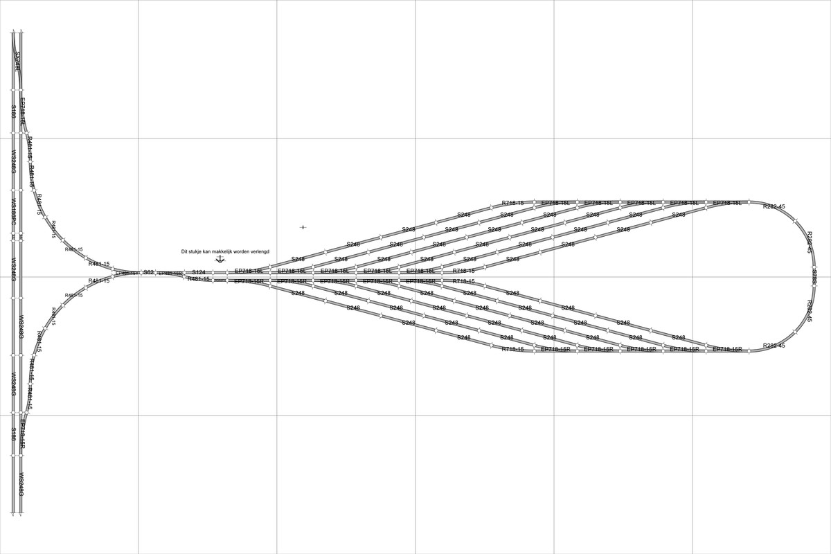

Ik ben begonnen met het tekenen van een serieus schaduwstation, welke bereikbaar is van beide kanten van een dubbel spoor.
Ik ben heel benieuwd wat jullie hiervan vinden.
Het stukje dubbelspoor in het station kan makkelijk vergroot worden met een helling, bochten of recht rail.
Er zijn 2 stukken waar ik bang voor ben dat de treinen kunnen botsen op een andere trein, 1 op de hoofdbaan en 1 in het begin van het schaduwstation. Hoe kan ik hiermee omgaan of is het ontwerp niet goed?

Is dit een mooi uitgangspunt of sla ik de plank compleet mis?

Op deze manier creer je een keerlus en een bottleneck :) ik zou er voor kiezen om de wissels in dat midden stuk eruit te halen.\

Maar hoe los ik het dan op, dat beide banen van de hoofdbaan aangesloten zijn op het station?
Wellicht heeft iemand een voorbeeld van een schaduwstation met een dubbelspoor?

Jasper, je bijt je vast in details. Dit probleem is er geen, want van zodra je baanplan vormt krijgt zal dit hersenspinsel van een schaduwstation niet meer passen in het totaalconcept. De omgekeerde wereld dus.
Probeer eerst de grote lijnen vorm te geven: wat wil ik bereiken? Welk thema, welke regio, welke nijverheden, en hoe plaats je deze themas op de beschikbare ruimte? Wat komt waar. Wat wil je uitbeelden? Wat is belangrijk en wat is bijkomstig? Schets dus eerst een globaal en ruw plaatje.
Eenmaal je weet wat je wilt bouwen, kan je aan een sporenplan denken. Weer eerst in grote lijnen wat er waar komt: een station, een industrieterrein, een onderhoudsdepot, een hoofdlijn... Allemaal heel ruw in heel algemen vormen. Zie dat ruimte en verhoudingen een beetje kloppen, en dat je genoeg plaats voorziet zodet elke onderdeel tot zń recht kan komen. Liver te weinig dan te veel.
Daarna kan je beginnen verfijnen en elke onderdeel afzonderlijk uitwerken naar de rijbewegingen die je wilt kunnen uitvoeren.
Plan dus van algemeen naar steeds fijner. Je je zal merken dat je uiteindelijk niet alles tot op de centimeter moet gaan plannen, want tijdens het bouwen en testrijden gaat er nog veel veranderen. Zolang je maar dat globaal plan hebt waar je naartoe kan werken, Bijvoorbeeld:
Een snel voorbeeld van een paar ideëen geschikt op je beschikbare oppervlakte. Te druk? Dan inkrimpen. Maar maak een algeem schema. En bepaal dan elk deel afzonderlijk wat je daarmee wilt bereiken, en specifieer meer in detail wat er in elke zone moet komen, en hoe je de verbinding gaat maken tussen de zonees. Grof naar fijn... ;)

Ik ben het helemaal met Michiel eens. Je zou andersom moeten denken.
Een schaduwstation is geen doel op zich, maar een middel. Het ondersteunt het zichtbare deel van de baan. Maar dat zichtbare deel heb je nog niet ontworpen... Dus hoe weet je wat het schaduwstation moet gaan doen?
Begin dus inderdaad met de grote lijnen, en werk dat uit van grof naar fijn.

Dat ik hiermee begin is omdat ik een beetje wows ben van kleine zijlijntjes ;)
Of een serieuze industrie baan met verschillende vervoerders, dus uiteenlopend materieel. Een havenbaan kan bv ook heel goed en als je dan met je tijdperk ergens net na de grote oorlog gaat zitten, heb je nog veel 'handwerk' uit te beelden in de overslag en ook veel stoom op het water en de rails.
of een station van een middelgrote stad. op 10x10 kom je daarin ook een heel eind.
Wat Michiel en anderen al zeiden, is het verstandig om eerst te bepalen wat je wilt uitbeelden en op basis daarvan je schaduw station uitwerken. Elk van mijn aangegeven voorbeelden heeft eigen behoeften voor een schaduwstation.
Ook de tip om alvast een klein oefen en snel-rijklaar baantje te maken onderschrijf ik van harte.
Fenna
