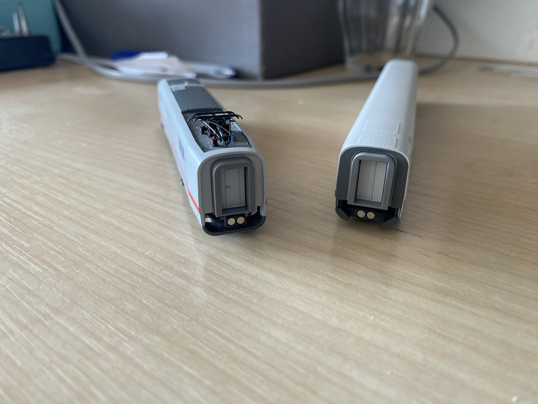

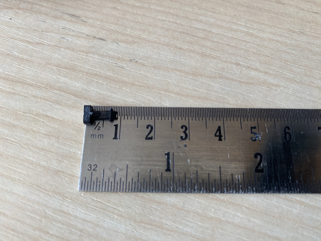

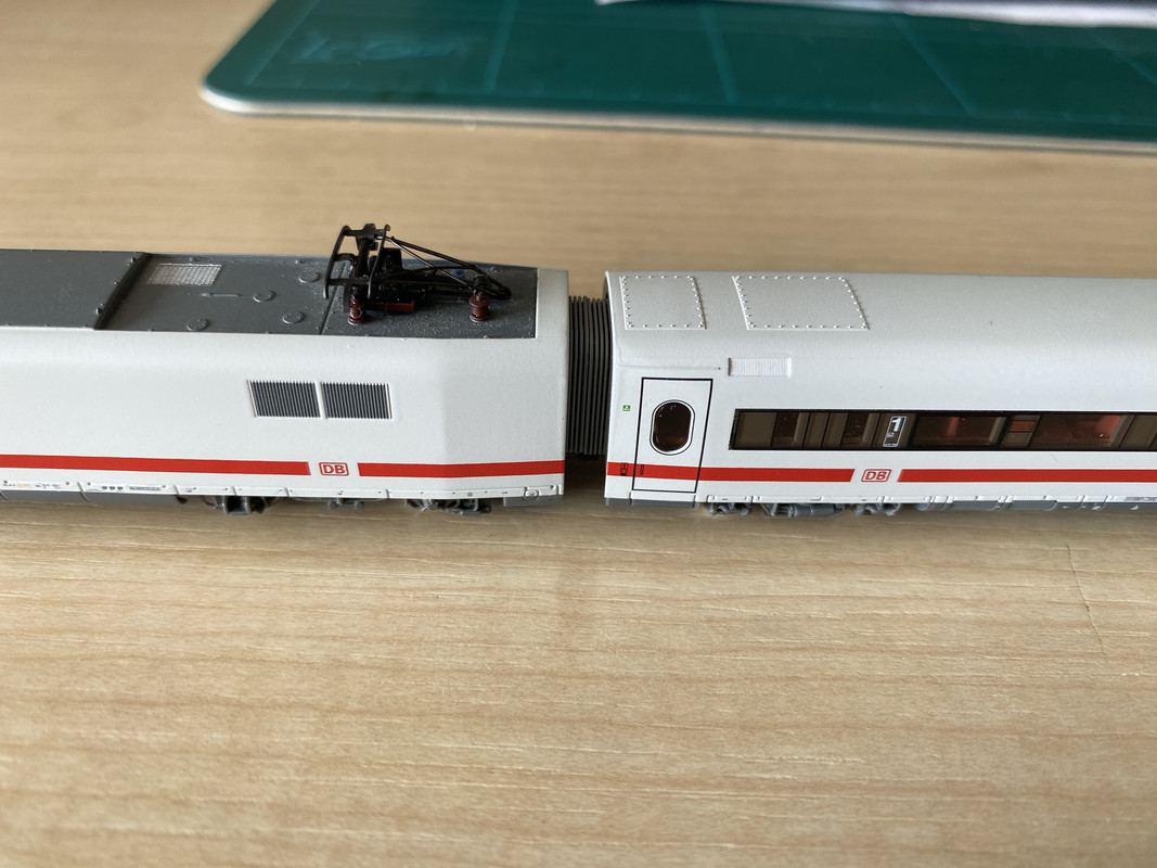

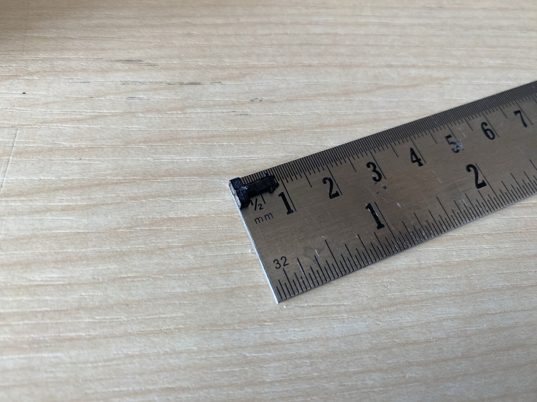

Ik heb ook even snel wat foto's gemaakt van mijn ICE-2, van het motorrijtuig en een tussenwagen.
Op de foto met de lineaal zie je dat de koppelingen 8mm lang zijn, ik heb ook een M koppeling gemeten, die zijn ook 8mm lang.
Ik denk dat ik dus de M koppelingen op mijn ICE-2 heb zitten.
Guus
