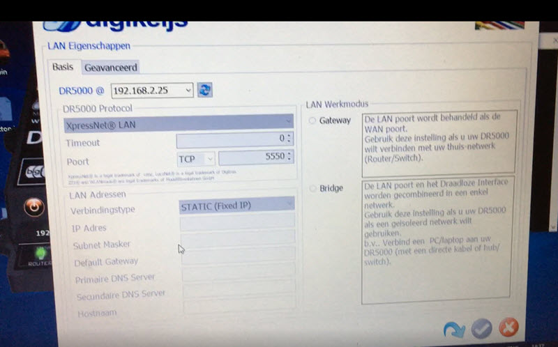

Daarna nog wat gelezen en de configuratie maar eens bekeken, En wat blijkt het protocol op de DR5000 staat niet op
Z21. Zou je zeggen no problemo . . . dan wijzig je dat toch ff. Helaas alle instellingen blijven 'Greyed Out' of anders gezegd
je kunt geen velden benaderen op het scherm of de instelling aanpassen.

Wat ik ook probeer het lukt niet op de LAN instellingen, Protocol wijzigingen of Wifi instellingen te veranderen.
De config software klapt er overigens ook uit als je gewoon al op bepaalde velden in het wifi scherm klikt.

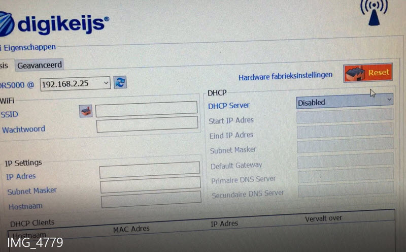

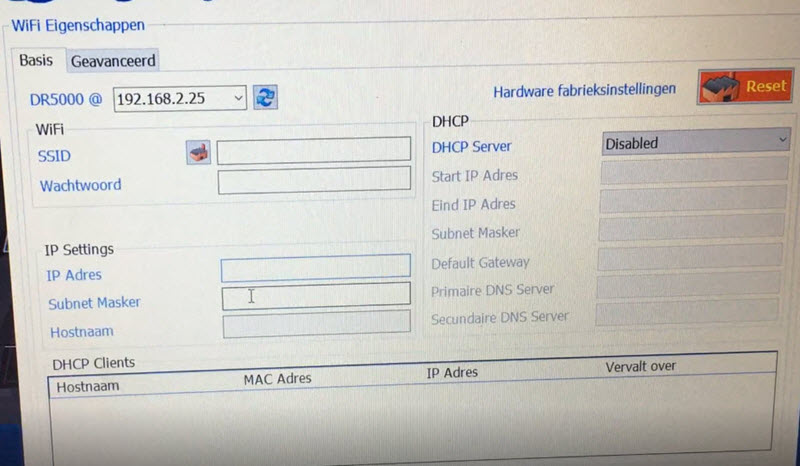

Hieronder zie je dat alle velden zowat leeg zijn en 'Greyed Out' , je kunt dus niks veranderen enzo.
Aanmelden op de DR5000 AP geeft netjes een ip-adres uit aan de PC of ipad
Ook de wifi schermen blijven leeg en als je rechts dhcp enabled en alles invult en opslaat. Is het weer weg
op moment dat je dit scherm weer oproept.

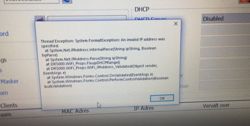

Als er in het wifi scherm linksonder eerst geklikt wordt in het veld IP-Adres en daarna in Subnet Masker
klapt de applicatie eruit.
Dit is de foutmelding die je na het klikken krijgt.
