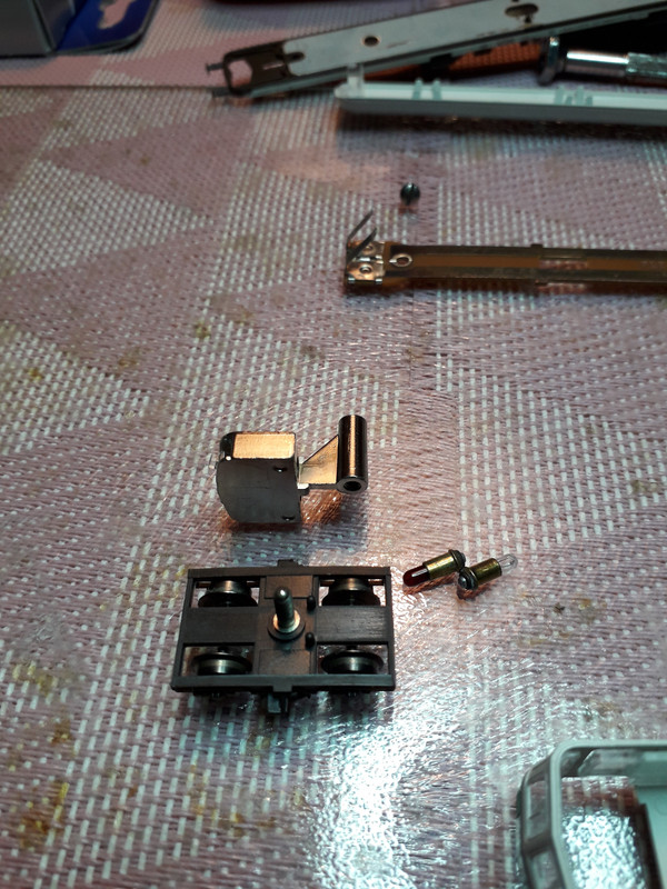

Hallo allemaal. Ik heb jullie hulp nodig voor een vraag van mij. Voor het stuurstand op het erbarmelijke plaatje hieronder ben ik opzoek naar tips omver een functie decoder in te bouwen. En nu niet naar de tip kijk een op het balkon daar hebben genoeg ruimte. Want ja dat had ik al gezien. Waar ik mee zit is hoe ga ik de lampjes aansluiten omdat hiervan een zijde rechtstreeks op een rail aangesloten zit. Ik hoop dat een van jullie mij kan helpen.
Groeten Richard van Dijk
Berichten: 6126
Re: Digitaliseren stuurstand
Ik ga er vanuit dat er 2 gloeilampjes in zitten. Deze zitten aan 1 kant verbonden met het chassis. De andere zijde zit per lampje aangesloten over een diode.
De diodes verwijder je, functiedecoder verbinden met stroomafnemers, gele en witte draad verbinden met de lampjes aan de kant waar de diodes zaten. Klaar.

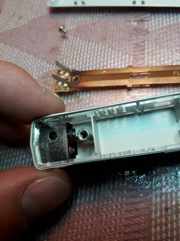

Tot zover bedankt voor jullie tips. Alleen zie ik geen diodes. Verder zit het blokje waar de twee lampjes in zitten vast aan een van de railstaven. Zie de foto

De diodes (ronde schijfjes) zitten tussen de printplaat en stroomafnemers. Even voorzichtig de lipjes op de eerste foto terugbuigen. Dan kun je ze eruit halen.

Diodes gevonden en verwijderd. De gele en witte draad snap ik en die ga ik ook wel voor elkaar krijgen. Maar dan. Stroom afname van de rails ga ik ook nog wel goed krijgen op een zijde na. Deze zit verbonden met het blokje waar de lampjes in zitten. Daar loop ik op vast. De stroomafname loopt via de schroef in het draaistel gelijk naar het blokje waar de lampjes inzitten.

richardvdijk schreef: 10 sep 2019 19:16 Tot zover bedankt voor jullie tips. Alleen zie ik geen diodes. Verder zit het blokje waar de twee lampjes in zitten vast aan een van de railstaven. Zie de foto
Op het plaatje hier boven zie je 2 koperen sporen op de print. Op de onderste soldeer je rood, op de bovenste Zwart. Die bovenste maakt via het schroefje en dat koperen rondje rond het gat verbinding met dat blokje waar je lampjes in zitten.
let op dat de lipjes die tegen de lampjes drukken geen verbinding maken maken met die koperen strips waar je de zwarte en rode draad op moet solderen!!. Je zult de printbanen moeten onderbreken door deze door te snijden met een scherp mesje of een vijl/dremel.

Dus als ik je goed begrijp is het draaistel niet rechtstreeks verbonden met het blokje?
Berichten: 6126
Dat begrijp je dan verkeerd, dat draaistel (die pin die uitsteekt) steekt in het blokje, en het blokje maakt weer verbinding met je printplaat.

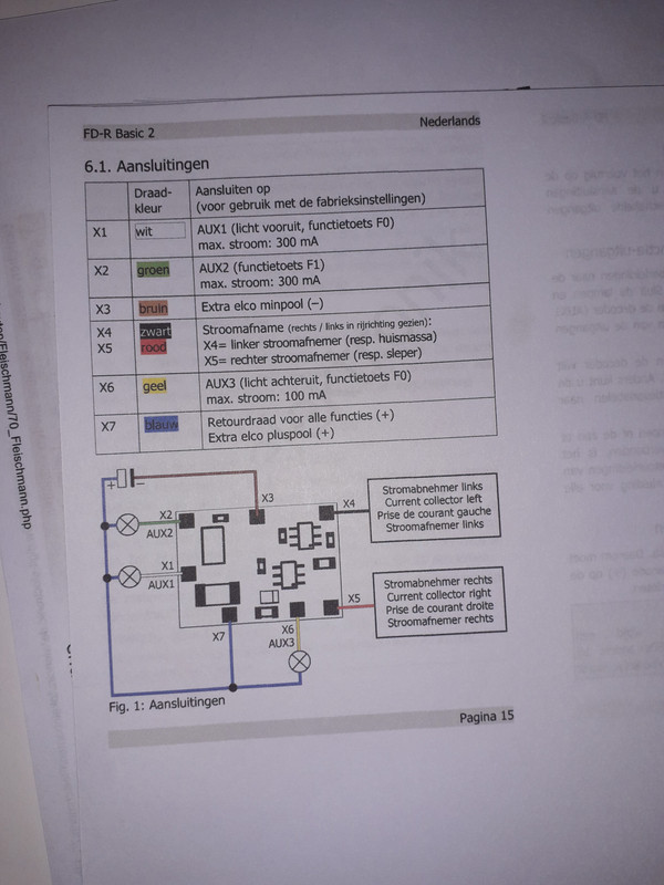

Op het volgende plaatje heb ik het aansluitschema gefotografeerd. Als ik jullie goed begrijp kan ik de blauwe draad vervangen door de zwarte. Dus de lampjes niet aansluiten op X7 maar op X4
Berichten: 6126
Bij veel decoders kun je de lampjes ook aansluiten tussen de functie uitgang en de stroomafname. Dat zou dus tussen
X1/X2 en X3/X4 zijn. Ik bedoel dus echt dat je de blauwe draad niet gebruikt. Ik weet alleen niet of deze tams decoder dat ook leuk vind.
Als dat niet zou kunnen heb je veel ombouwwerk want dat blokje isoleren van de stroomafname is veel werk.
Bij bijvoorbeeld een doehler-haass FD05 is dit geen probleem.
Nogmaals ik denk dat dit met die tams ook gewoon kan, alleen ik kan het niet 100% garanderen.
