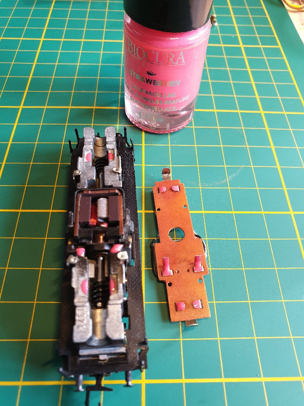

De vlimmetjes van de verlichting zijn verwijderd geweest tijdens de ombouw. Bij het terugplaatsen kreeg ik ze niet meer strak tegen de printplaat langs de onderkant. Daarom kortsluiting in het lampje. ( vermoed ik) Na het lakken van de contacten was er geen kortsluiting meer.
Enkele uren later weer wel sluiting....

Re: Ombouw V 100
Wel roze WIm, lekker hip, net als onze namen
