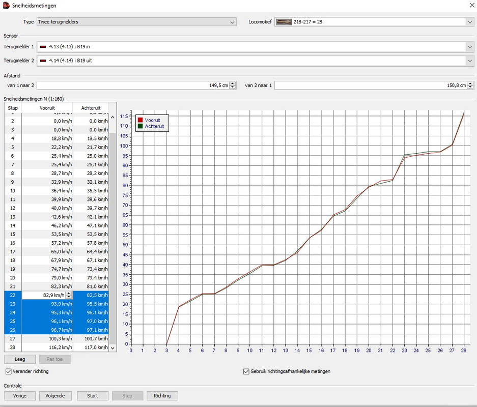

Gisteren heb ik van een oude Fleischmann 218 loc de draaistellen schoongemaakt en daarna in iTrain de snelheidscurve opnieuw opgenomen (de stappen 126 t/m 120 allemaal, daarna elke derde stap). In het resultaat
zijn een aantal vrijwel horizontale stukken zichtbaar. Vooral het stuk tussen stap 114 en 99 is opvallend met over deze stappen een snelheidsverschil van slechts 1,4 km/h. De snelheid vooruit / achteruit is nauwelijks verschillend.
In de loc zit een mogelijk even oude Kühn decoder (CV8 = 157, CV7 = 35). Voor de snelheid worden de CV 2, 5 en 6 gebruikt.
Wat kan de oorzaak van dit vreemde verloop zijn en, nog belangrijker, is er iets aan de doen?
Alvast bedankt voor jullie reacties.
Met groet,
PS. Het stuk tussen de stappen 114 en 99 is met een meting elke stap vrijwel exact te reproduceren.

Dit lijken wel de 14 snelheid stappen met slecht gekozen regelvariabelen.

Ik heb de ijking net op een kopie van het iTrain record met een ander adres ook uitgevoerd met 28 stappen (de ijking met 128 stappen gaat zo niet verloren).
Ook nu is in het gebied rond 95 km/h weer een bijna horizontaal deel te zien.

Ik ben geen expert. Maar zover ik weet werken (hele) oude decoders met een snelheidscurve die is opgedeeld in 14 stappen. Ik had de indruk dat het een oude lok betreft met dan waarschijnlijk een oude decoder.
De curve die jij laat zien heeft ook 14 stappen.
Alleen lijkt de regeling wat te agressief.

Overigens ziet de curve er helemaal niet verkeerd uit.
Dat ijken doe je om iTrain te vertellen welke rijstap ongeveer overeenkomt met de snelheid die iTrain opgeeft te willen rijden.
Dus bij 60km/u neemt iTrain de rijstap die het meeste overeenkomt met 60 km/u. Dat zal in het geval van de 28 stappen ijking rijstap 16 zijn, is 57,6 km/u, en bij 90 km/u is het rijstap 22.
iTrain weet nu met welke snelheid hij de afstand in tijd moet berekenen. Zal me verder niet zo druk maken over de verschillen in de tabel.
