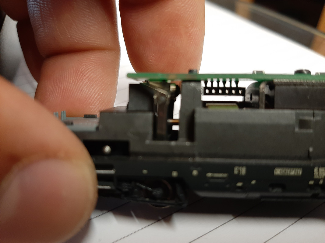

Weten jullie welke Kuehn N025 decoder in deze loc moet? Is dat met haakse of rechte aansluiting?

Geen van 2en. Je hebt een decoder nodig die waarschijnlijk een stekker met een stukje draad ertussen heeft. Daarnaast is de kühn n25 al behoorlijk verouderd.
Ik geloof dat Martin Domburg laatst een train-o-matic decoder adviseerde. Zou ff contact opnemen met hem.

Klopt, die hebben net als de Zimo MX617 een decoder met korte draadjes en een NEM 6 pins stekker.
N25 raad ik af, is sterk achterhaald yov de N45

Kuehn heeft niet een decoder met stekker en draad in hun range? In de gebruiksaanwijzing van de lok staat dat de decoder vastgelijmd moet worden om de kap er weer goed op te krijgen. Met welke lijm kun je dit doen?

Dubbelzijdig tape is voldoende

Hier zit de decoder aansluiting.
