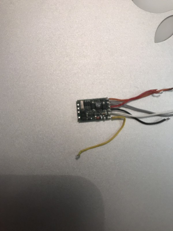

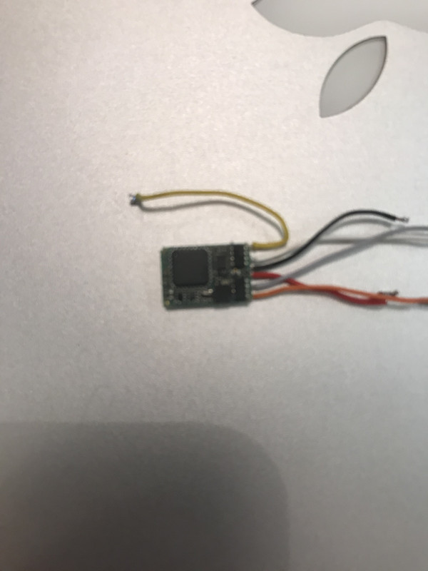

Ik heb een mooie loc tweedehands overgenomen met daarin een decoder. Als ik CV8 uitlees krijg nummer 99. Deze gegoogeld en dan kom ik bij een Lenz terecht. Ik ben op zoek naar een handleiding het liefst in het Engels of Nederlands maar ik weet niet wat voor model decoder het is. Ik weet ook niet of alle cv's hetzelfde zijn over de hele Lenz lineup? Ik verander normaal maar 4 cv's dus dat zijn ook de enige die ik nodig heb. CV7 = 96 maar dat duidt volgens mij alleen de software versie?

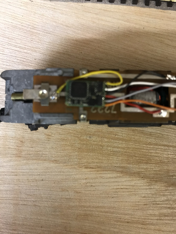

Hé Guus,
Ik zal later betere foto’s proberen te maken als ie eruit is. Deze foto is van gisteren.

Ik zou gokken lenz silver mini, nummer 10311 (oid)
Daar zijn wel handleidingen van te vinden.

Dit zijn de foto's van de onder en bovenkant van de Lenz decoder. Krijg ze niet echt scherp met m'n phone camera en het regent hier ook cats & dogs dus best donker.
