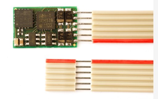

Re: Minitrix BR54
Nog even voor mijn idee,
Ik lees regelmatig dat de connector voor een decoder in een Minitrix nogal "losjes" zit.
In de afbeelding (dank je Ben) zie ik dat er bedrading van een decoder wordt afgeknipt zodat er aansluitpennen overblijven.
(foto hieronder), ook lees ik dat eigenlijk alleen een Rautenhaus SLX 870 decoder netjes past, helaas kan ik die nergens vinden om aan te schaffen.
Zou b.v. een Doehler & Haass DH10C-1 passen (zie de 2e foto).
Mvg, Willem
Z21_start met WiFi
Z21_start met WiFi
Re: Minitrix BR54
Ik zou in dit geval kiezen voor de Doehler DH10c vanwege de connector in de loc.
Die heeft meer grip op Doehler decoders dan gewone nem decoders.
Met dank aan Martin Domburg

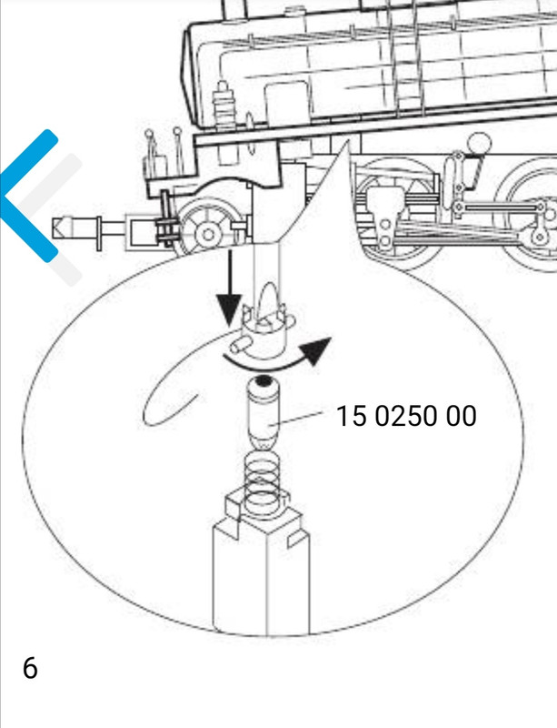

Re: Minitrix BR54
De decoder is besteld en komt morgen binnen
Ik zag vandaag wel dat op een analoog spoortje het lampje aan de voorzijde niet brand.
Uit het manual haal ik wel het nummer, zie bijgaand plaatje.
Ik kan ze echter niet vinden op Internet.
Iemand een idee waar ik ze kan vinden?
Mvg, Willem
Z21_start met WiFi
Z21_start met WiFi

Re: Minitrix BR54
Willem,
Wat het lampje betreft, dat is bij Maerklin/Trix uitverkocht. Je bent dus afhankelijk van een handelaar die het nog op voorraad heeft. Ik heb even gezocht, maar nog niks gevonden, ook niet bij Keutermans.

Re: Minitrix BR54
@Jo & Ben,
Ik heb zojuist al lampjes gekocht bij Zevenspoor in Zevenhuizen. Hij had er nog een stuk of 10 dus ik ben al geholpen.
@Gerard,
De flm zit duidelijk anders in elkaar, het zit bij mij echt in de NEM aansluiting op het printplaatje.
Ik ga kijken of ik die eraf krijg
@Gerard,
Mvg, Willem

De connector weer verwijderd en de contactbaantjes schoongemaakt en vertint.
De decoder erop gesoldeerd en hij rijdt prima.
Nog het lampje erin (draadje moet ik nog vervangen, is beschadigd) en alles weer dicht maken.
Voorlopig ben ik een gelukkig mens met dank aan iedereen die me hiermee geholpen heeft.

Dank je Ben, dat heb ik al gedaan, ik hoopte op wat schema's en inbouwvoorbeelden.
Bij Domburg zie ik geen afbeeldingen
Een vertaling in het Duits of Engels zou misschien ook nog helpen, als ik 1-op-1 vertaal krijg ik alleen hits over buffers aan de voor/achterkant van locs.
Waar sluit ik een locbuffer aan op de DH10C?
